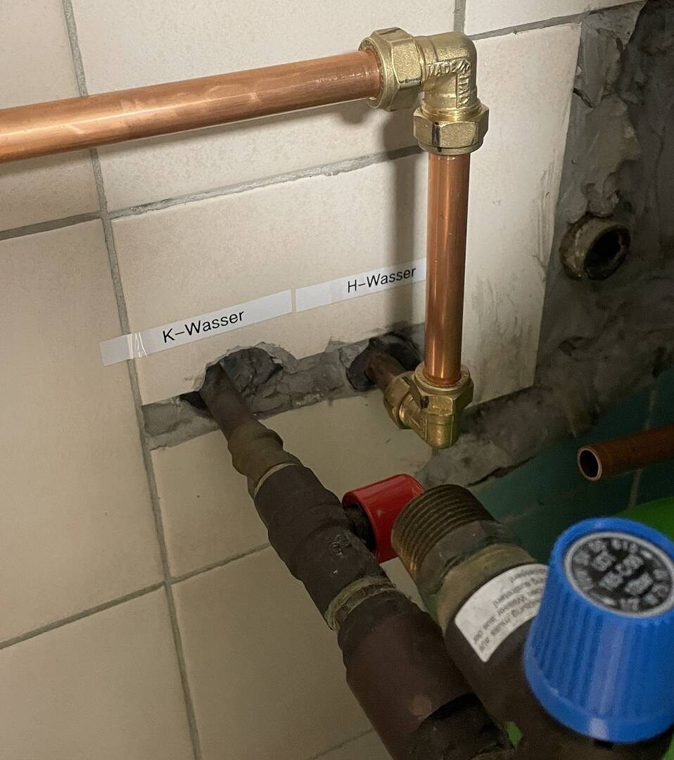

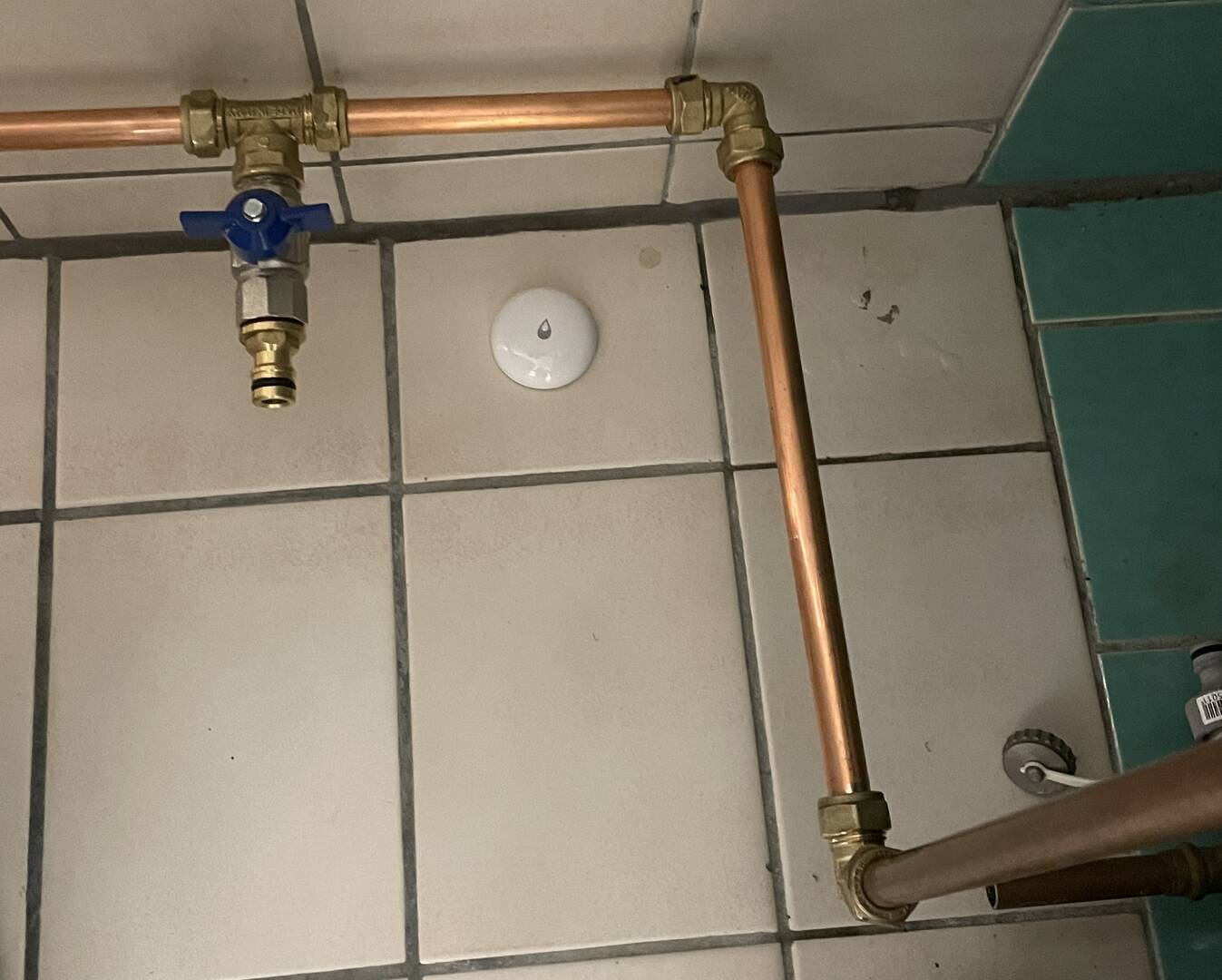

Habe meine WWWP Heute selber in betrieb genommen . Echt Krass als Elektriker solche Sachen zu machen.
Habe alles mit Klemmverschraubungen gemacht, war echt Easy.
Jetzt erstmal aufheizen und hoffen das alles dicht ist und bleibt.
Dichtungsband am Speicher habe ich LOCTITE 55 genommen - scheint TOP zu sein.
Isolierung kommt erst, wenn alles dicht bleibt.
Bestellt bei Heima24

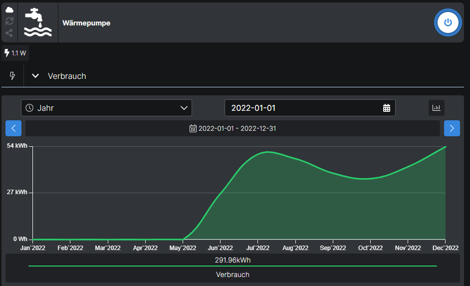

Da ich nur durch den Beitrag von Robodoc hier im Forum die Ariston gefunden habe, möchte ich mal meine Erfahrung und die Verbrauchswerte der Lydos Hybrid mitteilen.
Seit dem 8. Juni 2022 bis zum 31.12.2022 wurden 291.96kwh Strom verbraucht.
Umgerechnet auf die ca 200 Tage sind es knapp 1.5KWh pro Tag für 100L warmes Wasser. Wahnsinn....
Das Wasser wird auf 48Grad durch die Wärmepumpe geheizt. Speicher hat 100l.
Bisher gab es keine Beschwerden, das kein warmes Wasser mehr da wäre.
Die Lydos Hybrid braucht im Wärmepumpenbetrieb 190 Watt, etwas weniger als Robodocs Nuos.
Ich habe geplant, zumindest die Spülmaschine an das Warmwasser anzuschließen in diesem Jahr um zu schauen, ob das einen Effekt hat. Zur Strommessung hat die Lydos einen Shelly 1plus PM dazwischen. Genauso wie die Spülmaschine, so das ich dann definitiv sagen kann, wie sich das ganze auf den Stromverbrauch auswirken wird.

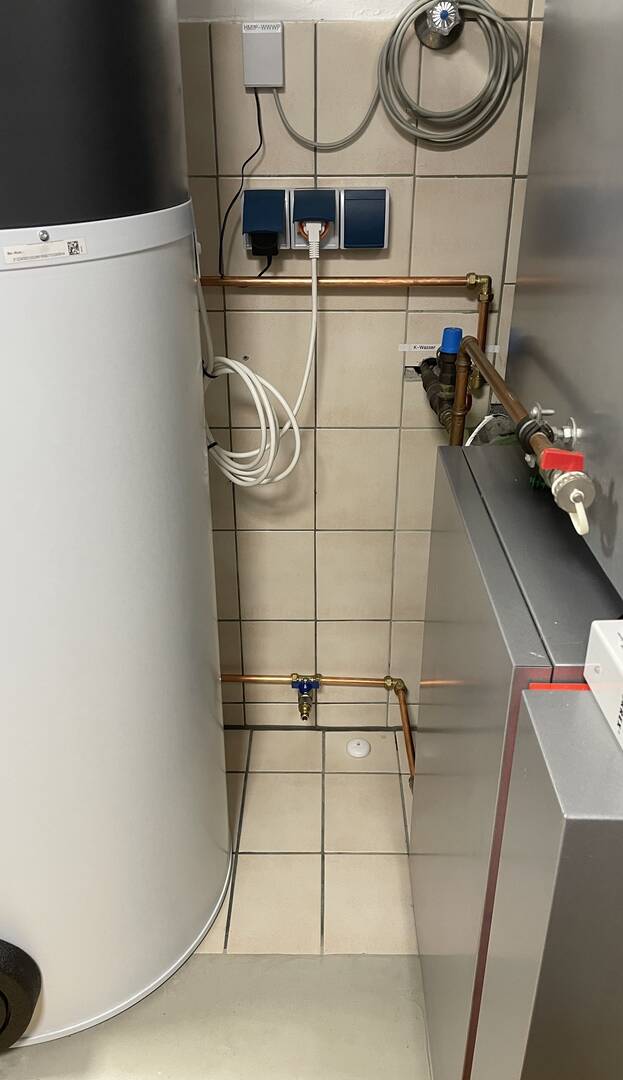

Editiert: Ich sehe, das Foto von der installierten Lydos ist im Zitat verloren gegangen.
@007, wo hast Du bitte den Lüftungskanal her? Oder war der im Lieferumfang? Ist mir bei Produktbeschreibungen bisher nicht aufgefallen.
Ohne einen derartigen Kanal wäre doch auch mit einer Rückkopplung zu rechnen.

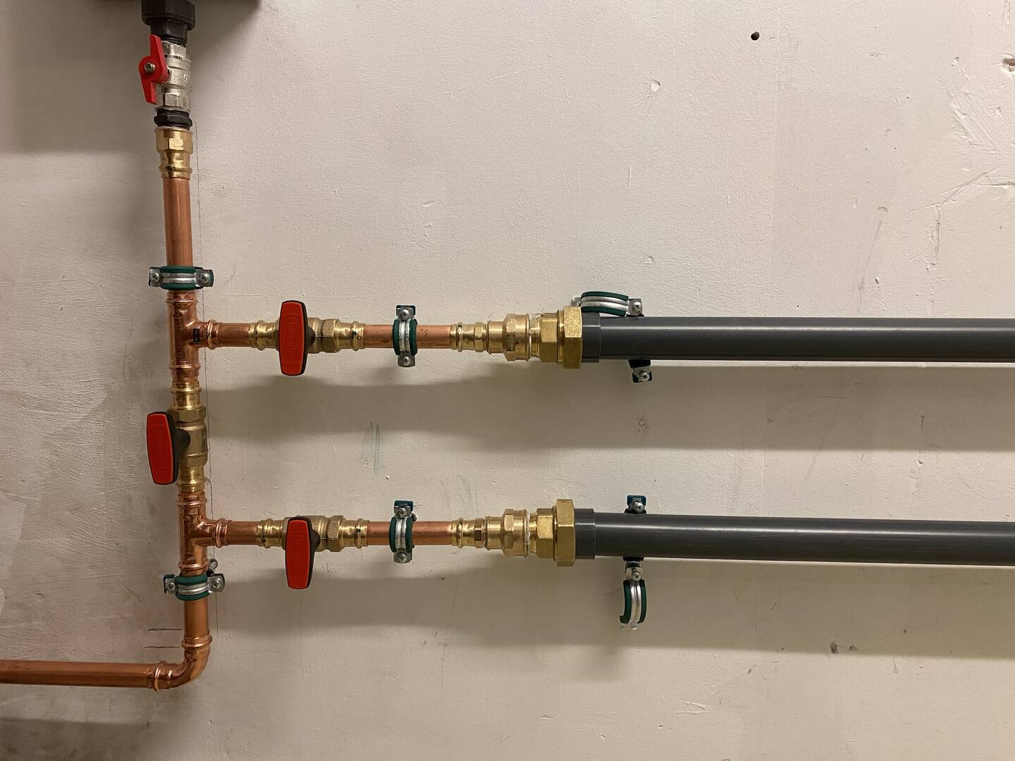

@mittlererweg
Das sollte prinzipiell funktionieren. Ich bin gerade dabei eine Schwimmbad Wärmepumpe zu installieren. Bei direkter Installation ist wesentlich, eine Inverter WP einzusetzen, die vergleichbar den Split-Klima funktioniert. So kann auf den Pufferspeicher verzichtet werden. Zudem wird eine Vorlauftemperatur unter 40°C max. benötigt. Es sollte auch möglich sein, mit variabler Vorlauftemperatur agieren zu können.
Wir heizen seit je her ausschließlich mit variabler Vorlauftemperatur. Die aktiven Heizkörper sind sämtlich voll aufgedreht oder ganz abgeschaltet (inaktiv). Die Türen im Haus stehen in der Regel offen, so das die Wärme zirkulieren kann. Bei aktuellen Temperaturen liegt der Vorlauf bei etwa 35 °C. Die Situation ist also vergleichbar dem Split-Klima Konzept. Daher bin ich optimistisch, das es funktionieren wird.
Gekauft habe ich die IPS-110pro-Inverter-Premium-Silent von Pool-Systems. Sie soll laut Datenblatt bis -15°C arbeiten. Die SCOP Angaben lassen sich nicht direkt übernehmen, da auf Schwimmbad Konstellation ausgerichtet. Die max. elektrische Leistung des Gerätes ist mit etwa 1,5 kW angegeben. Bei einem SCOP von z.B. 3 kann ich etwa 4,5 kW Wärmeleistung erwarten. Das sollte bei uns reichen. Die WP habe ich mit Klima Option gekauft, so das im Sommer auch gekühlt werden kann.
Im Bild der Übergang von 28mm Kupfer auf DN50 PVC-U.
Mir fehlt noch der Durchbruch nach draußen. Dann wird gesteckt und geklebt. Ich bin gespannt, ob und wie es dann funktioniert.
Noch ein Hinweis wg. der oben genannten Vorlauftemperatur Beschränkung. Die Geräte von Pool Systems sind auf max. 40°C ausgelegt. In der Preisklasse und Bauart habe ich keine Inverter WP mit höherer Temperaturleistung gefunden. Wobei das für uns auch nicht nötig ist.
