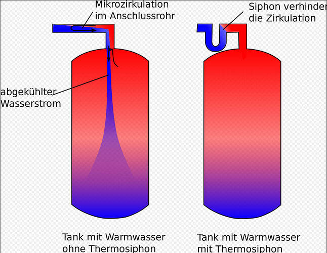

Also bitte Thermosiphon am AUSGANG! alles andere bitte vorher überlegen, das ein Boiler am Kaltwassereingang der ja unten ist Wärme verliert wäre mir neu.

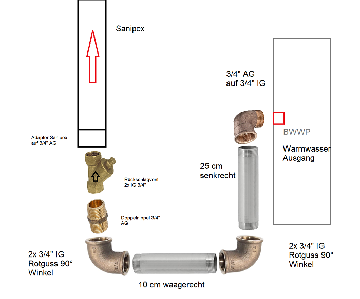

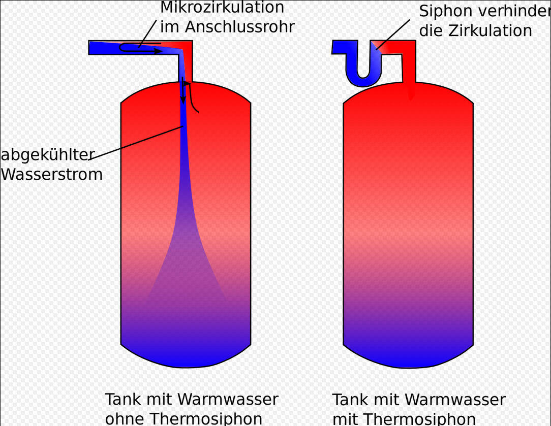

Meine BWWP sitzt aktuell per Bypass hinter dem Brauchwasserspeicher der Ölheizung. Ich habe ein Sicherheitsventil in der Kaltwasserleitung VOR dem Brauchwasserspeicher der Ölheizung gefunden. Mir wurde jetzt allerdings von mehreren Leuten im Heizungsbauforum geraten ein Rückschlagventil vor dem Kaltwassereingang der BWWP zu bauen. Und zwischen dem Rückschlagventil und dem Kaltwassereingang der BWWP wiederum ein Sicherheitsventil das den Druck ablassen kann. Hinter dem Rückschlagventil kann ja dann kein Druck mehr entweichen.
@Akkumulator-Ion, eine Zirkulationsleitung haben wir nicht verbaut. Ich gehe wirklich sehr stark davon aus, dass es sich hierbei um eine Mikrozirkulation / Eigenzirkulation bzw. Schwerkraftzirkulation handelt. Deswegen ist das Rückschlagventil im Kaltwasserzugang nur für das Gewissen. Entscheidend ist denke ich der Bau eines Thermosiphons im Warmwasserausgang. Das lauwarme Wasser würde das auch erklären, da gebe ich dir Recht. Einen Druckausgleichsbehälter haben wir nur im Heizungskreislauf verbaut.

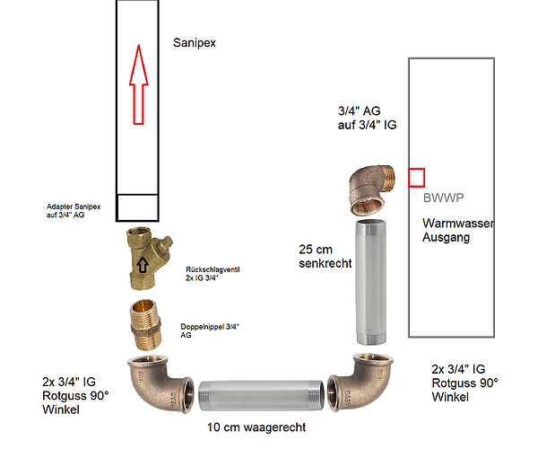

Das Thermosiphon verbaue ich am Warmwasserausgang in U-Form. Die Frage ist nur mit welchem Werkstoff. Kupferrohr soll ja nicht in Trinkwasserkreise eingebaut werden, ich bräuchte aber etwas was ich per Gewinde mit Rotguss Bögen und Muffen verbauen kann.
Das wäre meine Idee für das Thermosiphon, Rotguss mit verzinktem Gewinderohr ( schlecht mit Paint zur Verdeutlichung ) :
so viele verschraubungen sind ein undichtigkeits-risiko -meine persönliche meinung.
warum soll man kein kupfer nehmen? nach ein paar tagen ist da ein mikrobelag innen und das kupfer ist nimmer schädlich.
kupferrohr und schneidklemm-verbinder zb könnte man nehmen.
oder ganz billig: ein längeres flexibles stück anschluss-schlauch, wie bei zb wasserhähnen gern genommen, und diesen zu einer schlaufe gelegt, ist auch ein thermo-syphon. kleines risko das der schlauch darin undicht wird, mit den jahren.

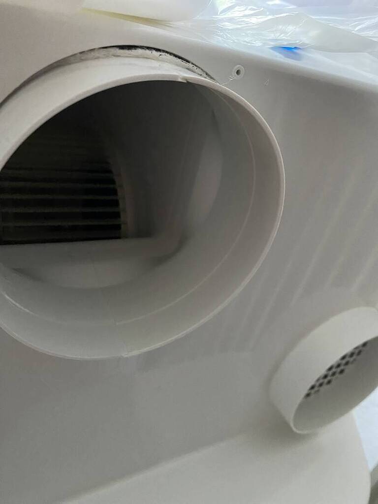

Auf die schnelle hatte ich diesen Thread nicht mehr gefunden und verlinke mal meinen Post zum Anschlussproblem des Luftkanalanschlusses. Möglicherweise ist dieser Thread unter besserer Beobachtung. Es haben ja doch einige die NUOS im Einsatz.

Die Mikrozirkulation kam tatsächlich über die Zirkulationsleitung. Wir haben nun schlussendlich eine Zirkulationspumpe nachgerüstet und die im Haus verbaute Zirkulationsleitung an die BWWP gehängt. Über einen Fritz DECT Schalter + Fritz DECT Steckdose schalte ich die Zirkulationspumpe bequem im Bad an , dann läuft die Pumpe 2 Minuten und geht von alleine aus. Das funktioniert hervorragend und wir haben sofort heißes Wasser anliegen. Vorher musste man erst ewig Wasser laufen lassen. Die Mikrozirkulation ist nun auch Geschichte und ich habe über Nacht nahezu kaum Verluste. Vorher hatten wir aber auch noch ein Thermosiphon mit Kupferrohren am Warmwasserausgang gebaut. Ich denke das war auch schon ein wichtiger Punkt.

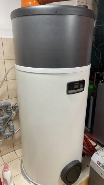

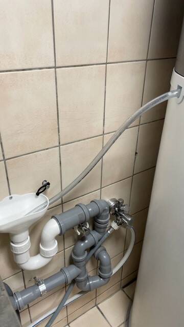

Hallo und guten Morgen.

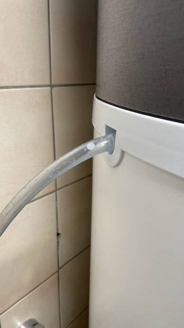

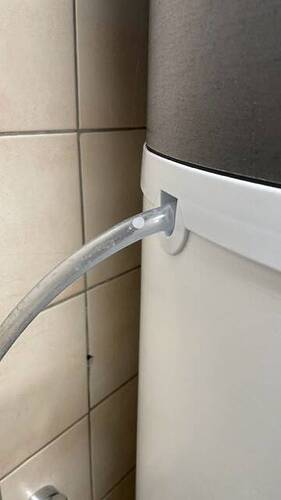

Ich habe mal eine Frage. Habe eine VWL B 200/5 seit Dezember in betrieb. Finde das Sie gut läuft und brauche ca. 40kWh im Monat Energie.
Nur habe ich das Gefühl, das der der Raum ( 20³m) nicht wirklich entfeuchtet wird. Es tropfen zwar ein wenig Wasser aus dem Schlauch ( den ich am WWWP derekt angebracht habe) aber gefühlt nur ein paar wenige tropfen. Nicht zu vergleichen mit einer Klimaanlage wo es im Sekundentakt tropft.
Wie sind Eure Erfahrungen? Könnte ich einen Fehler gemacht haben eeinen Schlauch direkt am Ausgang angeschlossen zu haben?.
Wünsche einen schönen Samstag.
PS: Habe alles selber gemacht, da mich niemand unterstützen wollte.

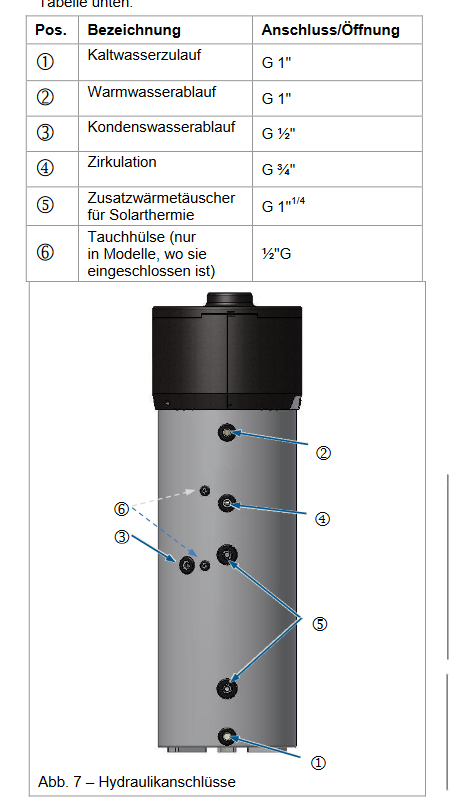

@JailBraik, schau doch mal in die Doku / Anleitung der BWWP. Dort ist bei meiner eine Grafik in der ersichtlich ist welcher Anschluss welche Funktion hat. Der Kondensatablauf ist z.b. nur 1/2" und der Rest 3/4" oder 1". Das kann man eigentlich nicht verwechseln. Bei mir kommen teilweise auch nur ein paar Tropfen. Ich habe aktuell noch einen 10L Eimer in dem ich das Kondensat auffange. Den mache ich ca. 1x die Woche leer. Die BWWP läuft jeden Tag mehrere Stunden.

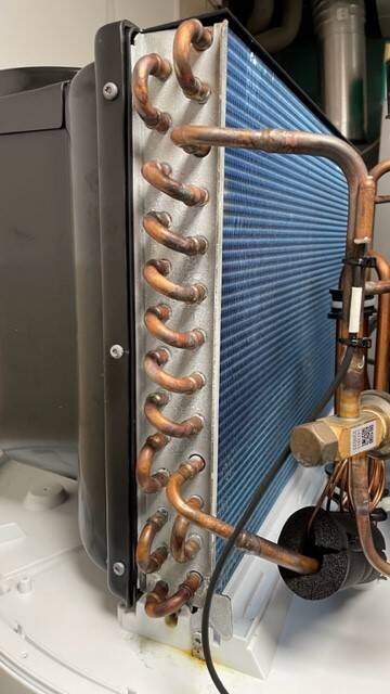

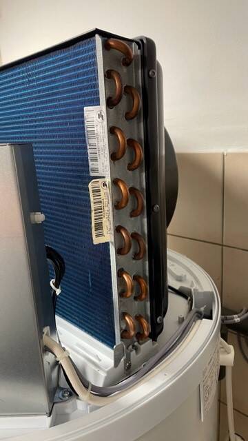

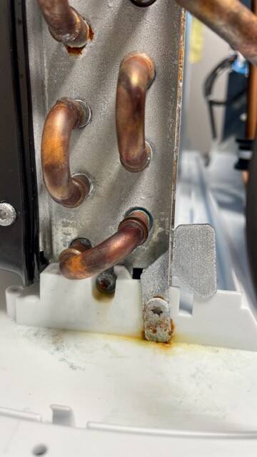

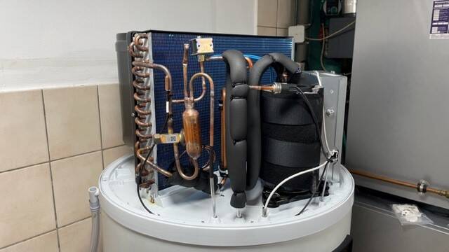

Habe mal ein paar Bilder angehangen, da ich grade mal den Deckel abgenommen habe.
War schon sehr erschrocken, wie verrostet die Bauteile teils sind. Und das nach 7 Monaten, wie soll das jetzt 20 Jahre funktionieren?
Habe auch nochmal mit Wasserwaage kontrolliert - ist alles in Waage.
vaillant arostor VWL B 200/5
Werde jetzt mal den Deckel ablassen und beobachten wo das Wasser herläuft, wenn sie am arbeiten ist.
Ja, etwas Korrosionsschutz macht da bestimmt Sinn. Im einfachsten Fall reicht da etwas Vaseline.
@win Habe ich umgesetzt - habe Balistol Fett genommen. Danke
