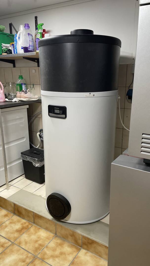

Hallo, meine BWWP ist nun endlich gekommen im Juli bestellt Vailant 200l .
Da ich nicht weiss ob mein Installateur Zeit hat habe ich mal eine Frage.
Ich habe 3x 3/4 Zoll Anschlüsse- Zulauf ( Klar ) - Ablauf ( Klar ) aber dann noch einen für die Zirkulation. Denke das ich diesen Anschluss einfach mit einen Blindstopfen verschließen muss. Oder ? Denke damit: 3/4 Zoll
