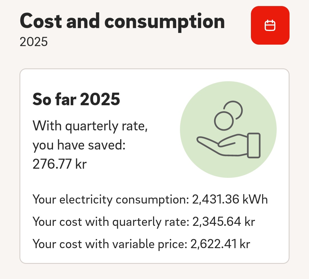

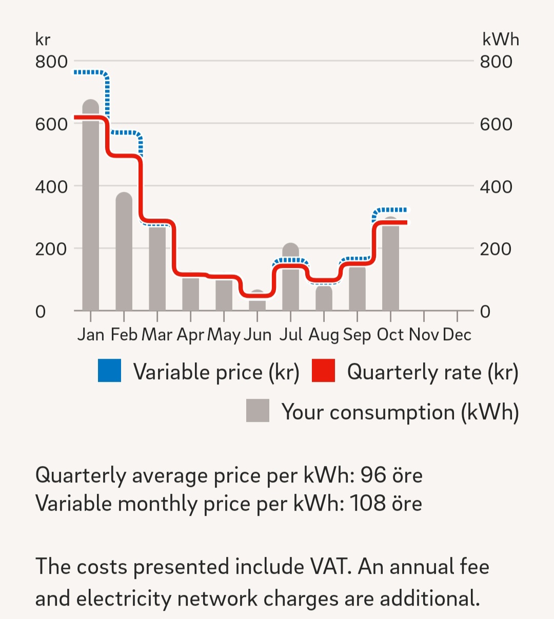

Ich bekomme jeden Monat eine Aufstellung von meinem Provider, wie ich mit 15 minütlich ändernden Preisen gegenüber dem gewichteten Monatsschnittpreis des Kundenkollektivs gelegen haben.
Bis auf März habe ich jeden Monat besser gelegen.
In den starken PV Monaten ist es jedoch sehr schwierig den Monatsschnittpreis zu schlagen, da man ja tagsüber, wenn der Preis niedrig oder negativ ist keinen Strom kauft.
Den Vergleich zum Festpreis kann man ja selber nachschauen. Wenn ich heute einen 1 jährigen Festpreis-Vertrag abschließe, kostet das 132 öre/kWh, also ca 38% extra.

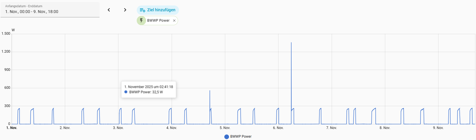

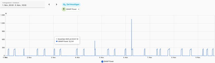

Als ich mich in das Thema eingearbeitet habe, interessierte mich vor allen Dingen, ob meine PV (damals ca. 9kWp) die WP und die BWWP irgendwie versorgen könnte. Ich konnte mir gar nicht vorstellen, wie viel so eine BWWP mit einem Anschlusswert von 1200W und 80l Inhalt über den Tag verbrauchen würde. (Und diese 1200W kommen nur, wie ich feststellen musste, durch den Heizstab - sonst ca. 250W bis knapp 300W siehe Grafik weiter unten - die BWWP steht z.Z. und bei dem Wetter auf “green” - also kein Einsatz des Heizstabes!)
Nun sehe ich, dass die BWWP z.B. 1.11.25 bis 07.11.25 im Schnitt 0,7kWh / d verbraucht hat und das deckt sich auch mit einer anderen Äußerung hier “< 1kWh/d”.
aus HA: Verbrauch der BWWP vom 1.11.25 bis 9.11.25
Für mein Empfinden ist der Verbrauch gering und die damit verbundenen Kosten günstig. Selbst wenn ich gar keine PV hätte, könnte ich mit diesen Kosten leben..
