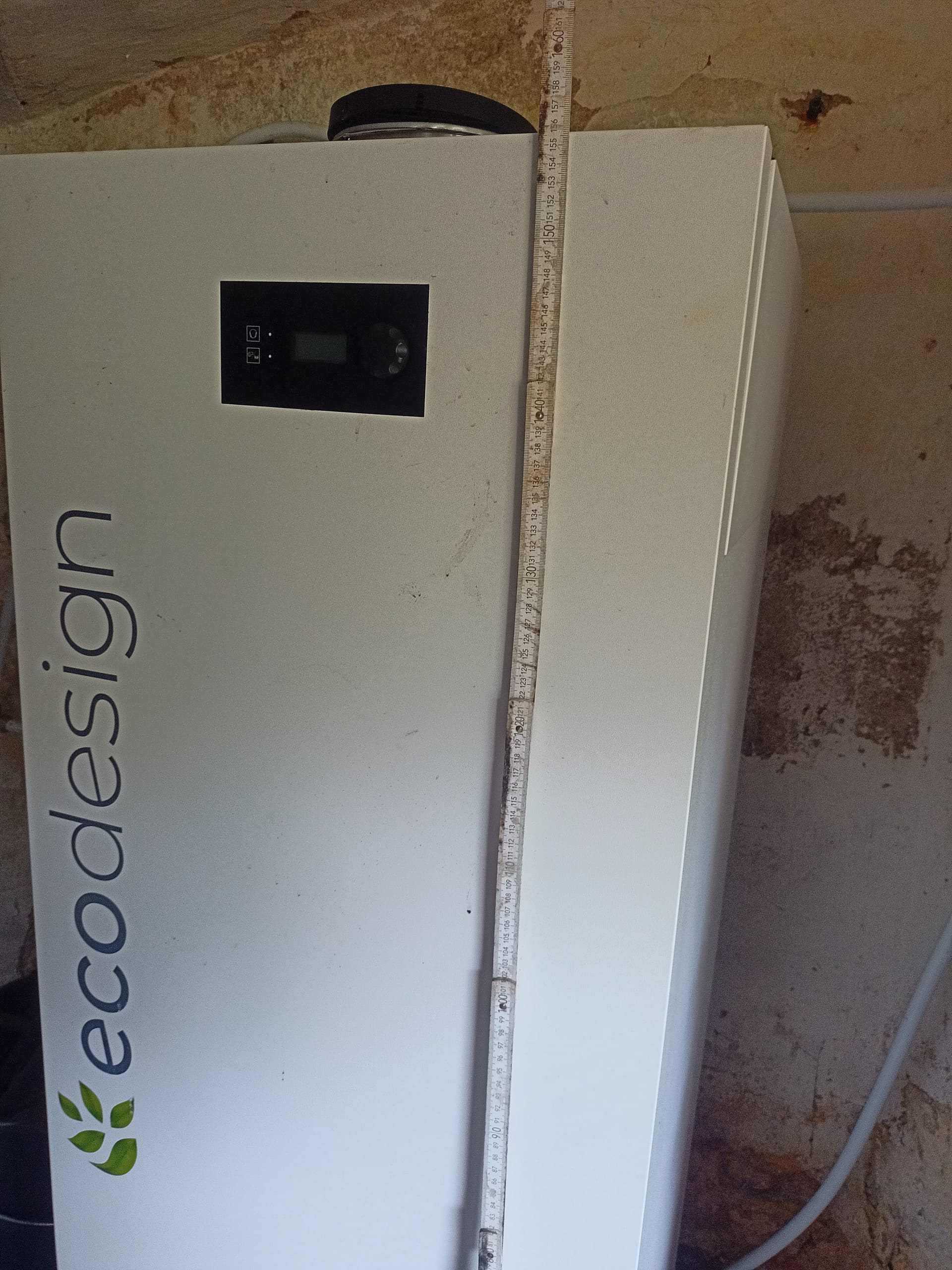

Grade mal für Dich gemessen
, aber wird Dir wohl zu wenig Speicher sein :thinking:
Welches Modell ist das? Die 300 compact ist auf der Herstellerseite zumindest ja (inzwischen) rund? Wie zufrieden bist Du damit? Oder die 180er, die mir vorschwebt? Mit der WP ballert man ja nicht soviel Leistung rein, wie mit Gas, da sind die 180 für 4+x Personen dann ggf. schon knapp, zumindest wenn alle früh duschen und man die Temperatur nicht hoch jubeln will ...

Jens , ich hab mich für die entschieden wegen den guten Werten und auch der PV Option, aber ehrlich gesagt da ich Single Haushalt und eher nicht jeden Tag Dusche , bin ich wohl nicht unbedingt der richtige hier zu beraten ..... Ich war nzur erstaunt was die doch auch im Winter kann und hab dies hier dokumentiert
