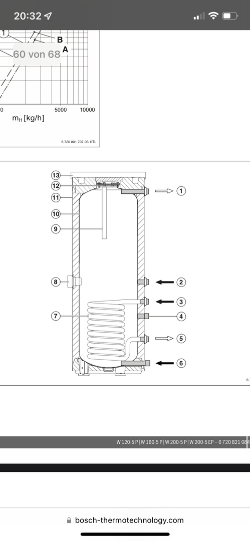

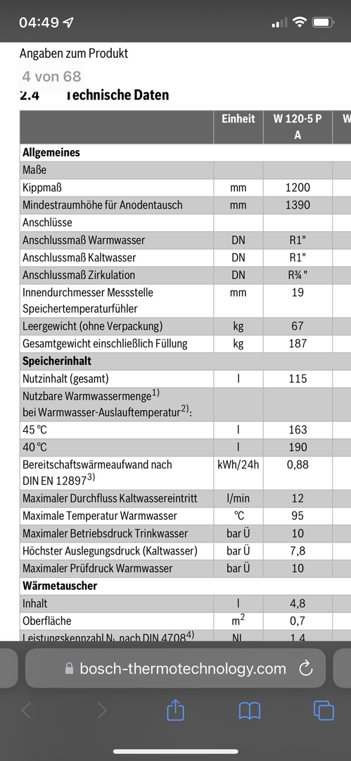

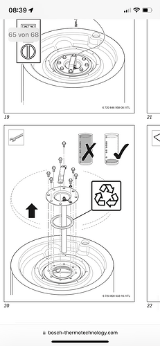

unsere alten Besitzer vom DHH hat 2018 ein Bosch brauchwasser Speicher eingebaut. 115l
leider kein Heizstab Öffnung vorhanden:-(
jetzt habe noch eine Öffnung über!
3/4“ außen Gewinde . Was natürlich mit ne Muffe zur 3/4“ innen Gewinde um zu bauen ist !
das ist Anschluss 2 in der Zeichnung
Zirkulation Anschluss
gibt es da Erfahrungen das man vielleicht ein 3/4“ heizpatrone einbaut ?
hat jemanden da eine Idee und mir weiter helfen kann ?
hathe vielleicht gedacht ein kleines externe Speicher mit Heizstab und ne kleine Pumpe oder so ……
ich möchte mit PV Überschuss aufheizen ,
man mein 12k Deye gen Ausgang .
reicht vielleicht auch ne „1kw“ heizpatrone 3/4“ oder oder oder
oder sagt man da , 1000€ Bosch Speicher raus schmeißen und ne neue rein mit Heizstab Anschluss ?? Danke im Voraus
gruss Bart
Ich habe bei mir einen 80 Litter Speicher der ausschließlich mit 1KW Strom geheizt wird. Das funktioniert ganz gut. Aus einem Außengewinde lässt sich mit einer Doppelmuffe ein Innengewinde erstellen.

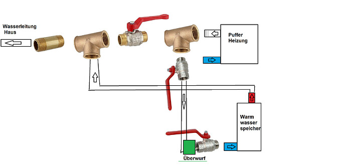

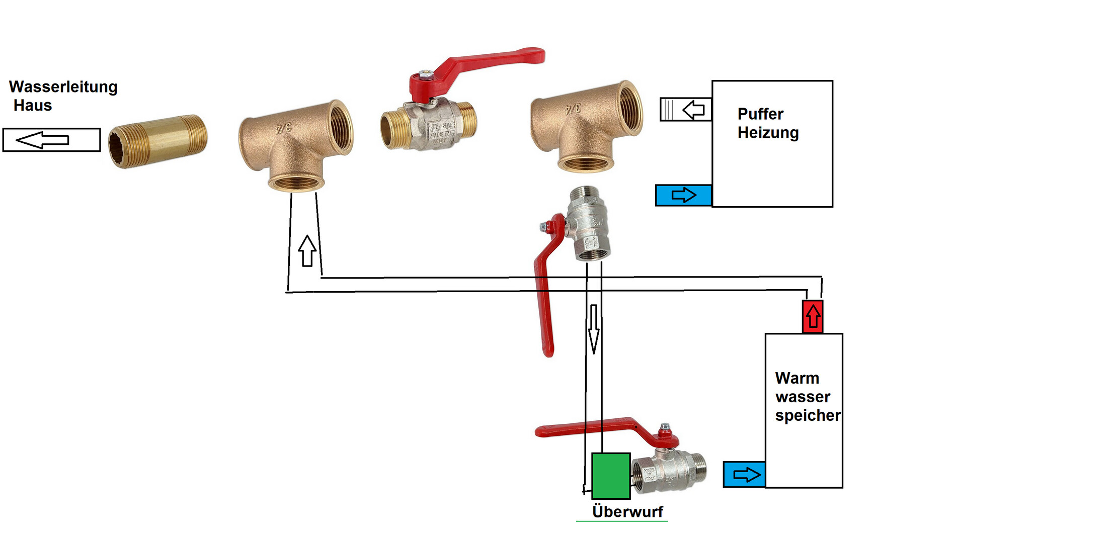

ich konnte beim serienmäßigen Brauchwasserspeicher meiner Ölheizung auch keinen Heizstab nachrüsten. Ich habe bei Kleinanzeigen einen günstigen Brauchwasserspeicher mit 200L und bereits integriertem Heizstab gekauft und angeschlossen. Einfach am Ausgang vom serienmäßigen Brauchwassertank ein T-Stück mit Absperrhahn setzen. So bleibt es variabel und du kannst den externen Speicher mit Heizstab im Sommer "zuschalten" und im Winter regulär das Brauchwasser über deine Heizung erwärmen. Das hat bei uns den letzten
Sommer sehr gut funktioniert. Ich habe mal meine alte und laienhafte "Skizze" angehangen :smiley: vielleicht hilft es dir. So wurde es dann final auch umgesetzt.

ja das ist ne gute Idee , leider Platzmangel ?‍♂️ Der heizraum ist voll mit Waschmaschine und Trockner und co .

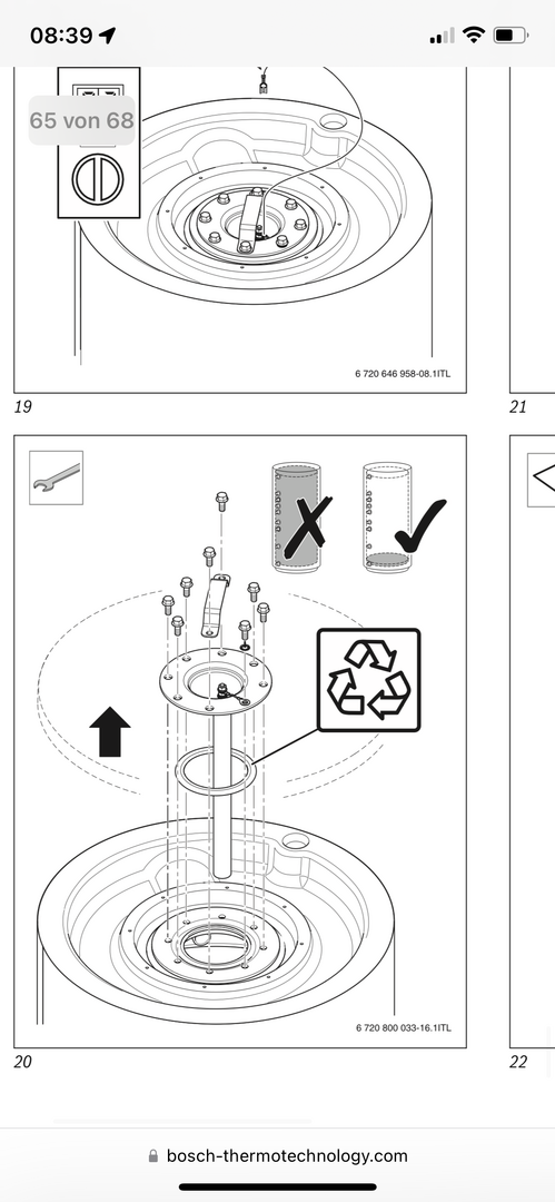

Oben im Behälter ist ein revisions Deckel , mit mit Magnesium Diode ,
vieleocht würde ich daneben auch ein 1,5“ Verschraubung reinschweisen können , aber das muss ich mal ausmessen .
oder einfach ne neue kaufen !

In dem Fall gibt es kein Stagnationswasser. Das Frischwasser fließt in den regulären Brauchwasserspeicher der Ölheizung, normalerweise wird es dort erwärmt und fließt dann erhitzt wieder aus dem Speicher und in die Leitungen des Hauses. Mein Abzweig ist nach dem Ausgang des regulären Brauchwasserspeichers. Somit wird dieser auch durchgehend gespült und hat immer frisches Wasser.
und wenn du den elektrospeicher nicht in betrieb hast, gammelt das wasser darin schön rum...

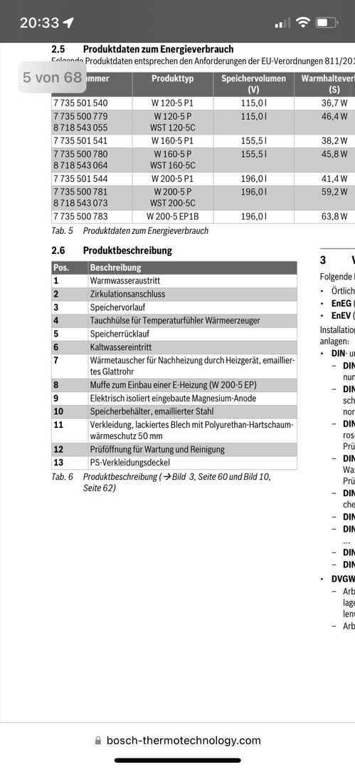

Ääääh, was ist denn mit dem Anschluß Nr. 8? "Muffe zum Einbau einer E-Heizung".
Die müßte dann auch 1 1/5" groß sein. Oder ist die fremdbelegt?
der ist nur im Sommer im Einsatz gewesen und wurde im Herbst / Winter dann entleert und in der Garage gelagert :slight_smile: ich sehe da keine Probleme. Meine BWWP ist aber schon bestellt und kommt dann hoffentlich Ende des Monats. Die wird dann zukünftig ganzjährig mein Brauchwasser erwärmen.

@kojote denn habe ich leider nicht ,
ich habe denn 120-5 P-A
da ist leider keine Öffnung drinne .
Das gibt es nur in 1 Model ………. Aus der Baureihe .
