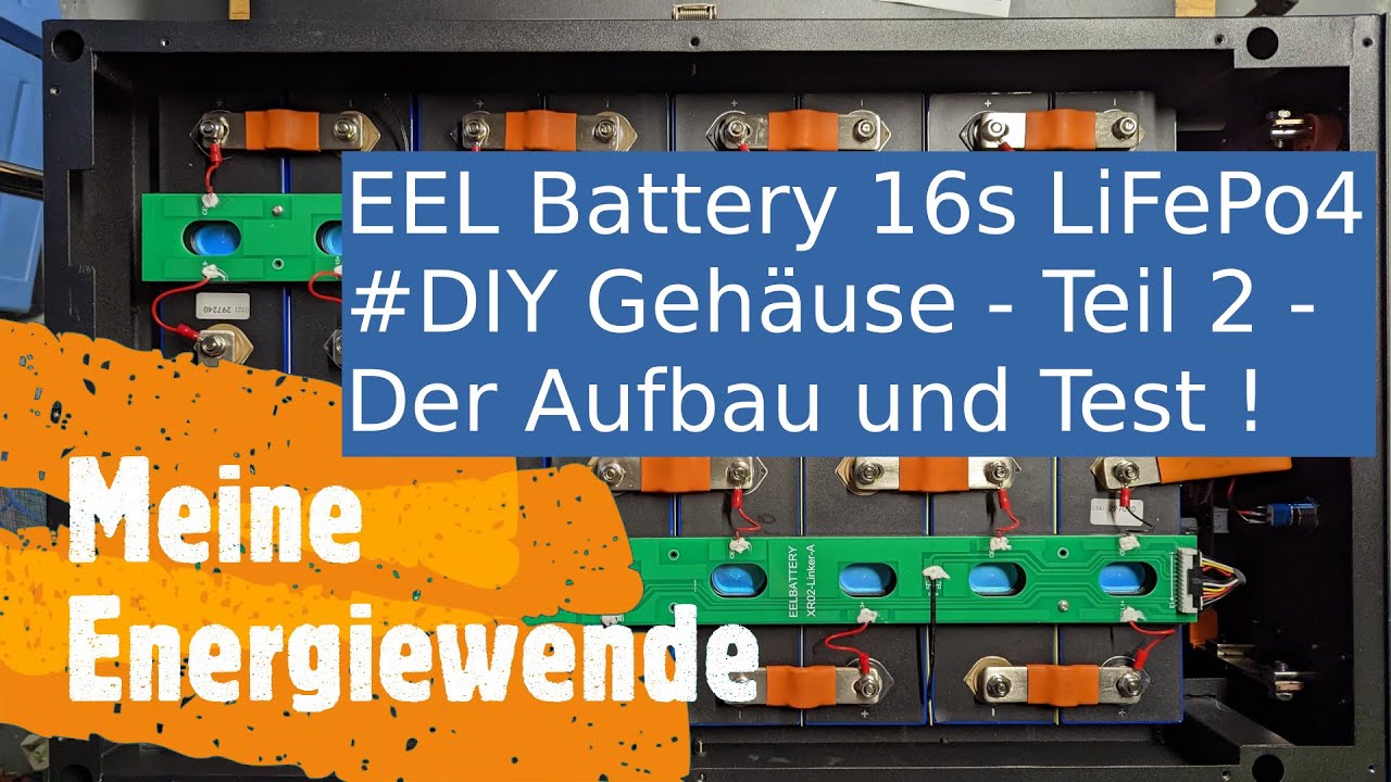

Was haltet ihr davon? Eel 48v 16s Server Rack Diy Battery Packs Box Type Suitable For Lifepo4 230ah 280ah 302ah Cells Empty Lithium Battery Box Case - Buy Diy Lifepo4 Battery Box 48v 16s Server Rack Diy Unit Box catl Lifepo4 280ah Battery Box Diy Product on Alibaba.com
Ich hab das Case jetzt bestellt. Inkl. BMS.

Die Zellhersteller empfehlen das Verspannen mit 300KGf, damit die Zellen die 6000 Zyklen laut Datenblatt erreichen.
Mit dem Gehäuse ist das nicht möglich, die Zellen werden somit bei weitem nicht die 6000 Zyklen erreichen.
@petrel Ich hab jetzt für "16x280ah" case 609.- Euro bezahlt inkl. aller Gebühren. Welches BMS das genau ist, kann ich dir nicht sagen. Der Jens von dem YT Kanal "Meine Energiewende" und noch etliche andere haben dieses Case auch getestet und für gut befunden.

die platte wird ja von vorne gegen die zellen gedrückt und diese werden somit verspannt
eel liefert jetzt anscheinend auch feste zellentrenner und nicht diesen schaumstoff mist

damit hast du sicher keinen Fehler gemacht.
Nach dem zusammenbau ist das Ding perfekt.
-Zellen fest verpackt.
-alles berührungssicher eingetütet
-BMS sieht wie Seplos aus (nach in Augenscheinnahme der Bilder/Video des Alibabahändlers)
-Platz für einen 16s-Aktiv-Balancer (falls die passiv 100mA im BMS wider erwarten nicht ausreichen sollten)
-kleines Display für das nötigste
-BMS -> CAN -> Victron möglich
Danke für deine Antwort. Ich hatte ja auch nochmal bei dem Händler nachgefragt wegen dem BMS und es ist tatschlich ein Seplos.
dann würde ich noch einen zusätzlichen balancer kaufen sonst ist das zum scheitern verurteilt
zb der neey v4 active balancer
der lässt sich unterhalb von 3,4v abschalten so bringt der dir die balance der zellen nicht durcheinander und du hast über die app zugriff auf deine zellenspannungen
