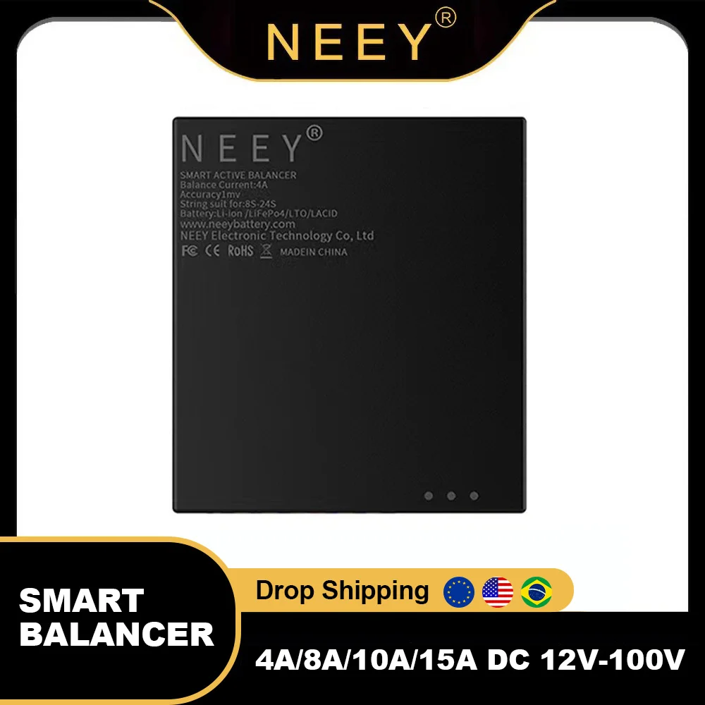

Eigentlich war seine Aussage komplett falsch, weil das Seplos einen passiven Balncer hat und somit keinen Strom in eine schwächere Zelle schiebt, sondern einfach nur über einen Widerstand verheizt.
Der Seplos Balancer hat einen Balancerstrom von 150mA (max).
Das Rec von 4,1Ohm was ca. 1A entspricht
Der Neey ist aktiv und verschiebt 4A
@stromsparer99 Ich meinte ja einen externen Balancer, den integrierten bei Seplos kann man so doch gar nicht Balancer nennen, das ist ein Witz.
