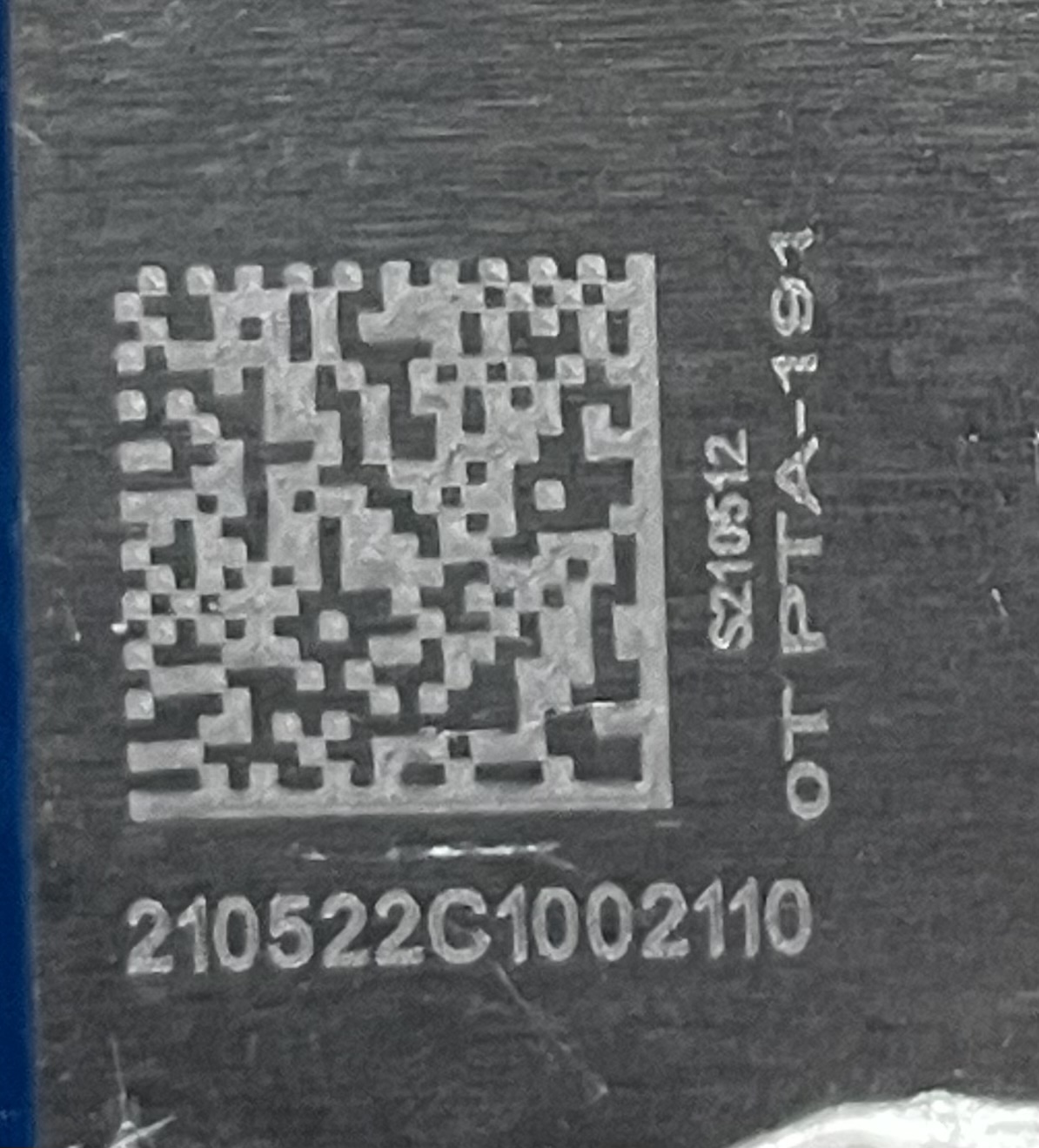

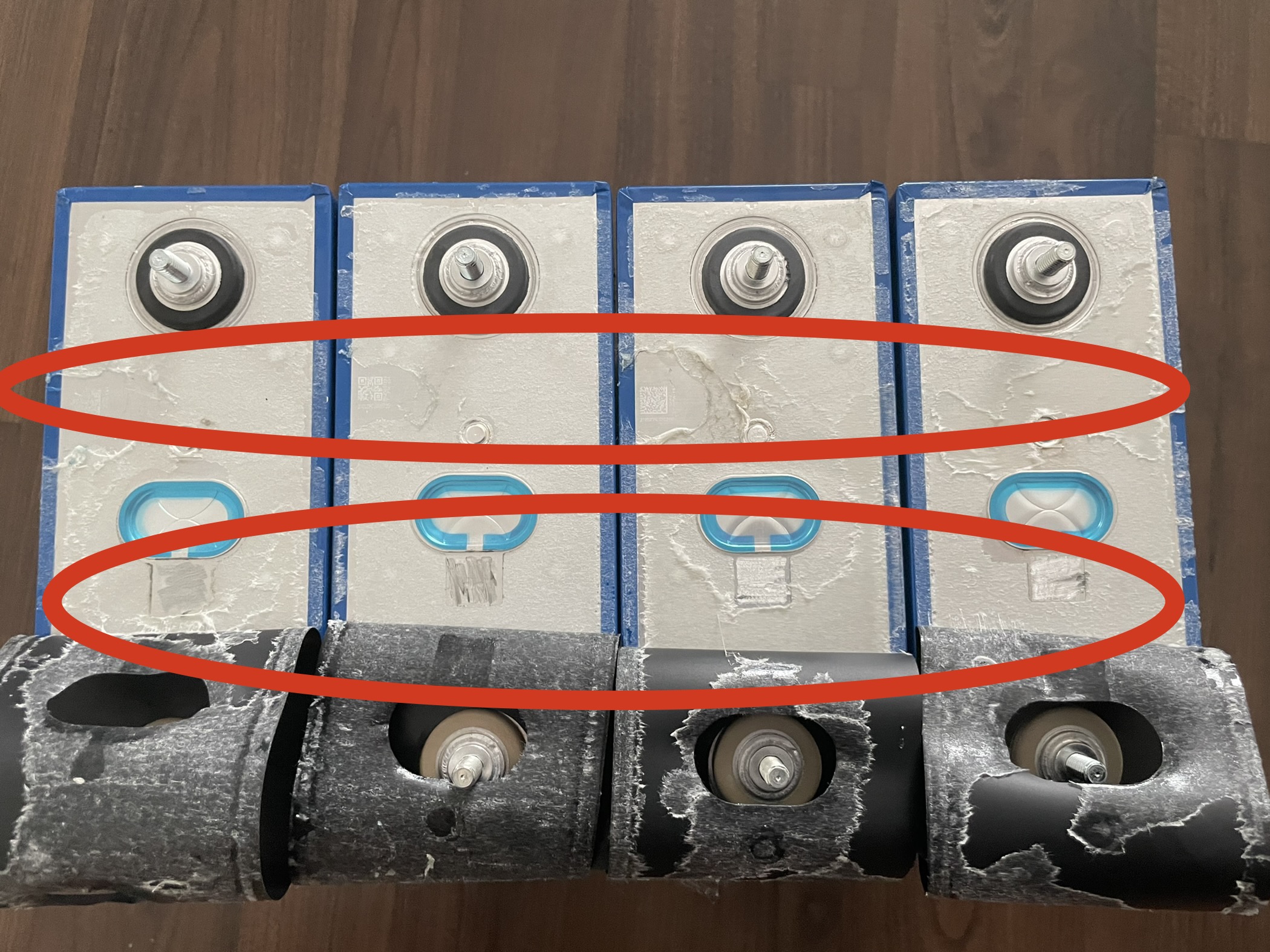

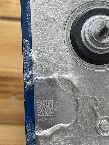

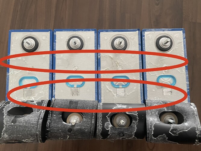

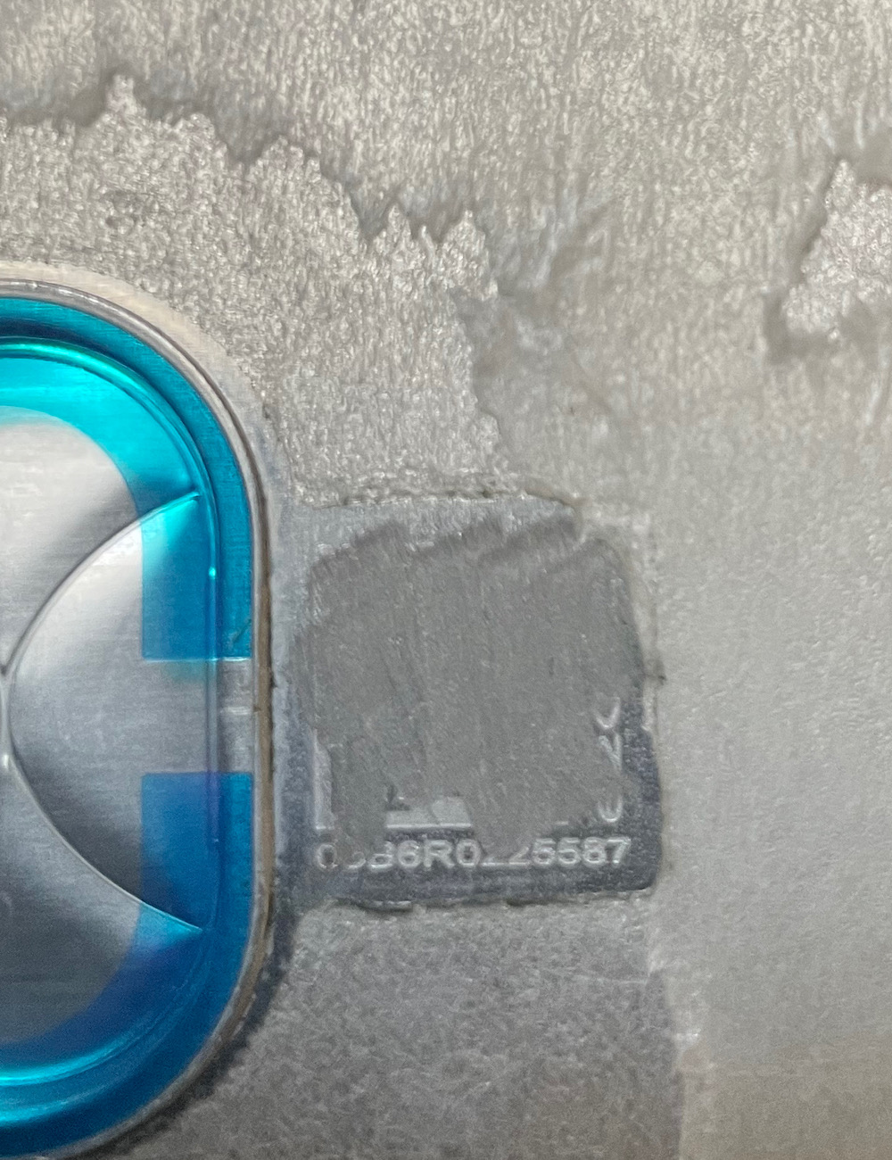

Nun bin ich momentan ziemlich unsicher, wie ich weiter vorgehen soll, da an allen gelieferten Zellen der originale QR code zerstört ist und es nur an der Seite ein kleiner QR code oder Daten Matrix vorhanden ist.
Der Verkäufer versichert mir dass das alles A-Grade Zellen aus diesem Jahr sind und betont explizit, dass es keine A+Grade sind. Er meint auch, dass CATL dieses Jahr nur Zellen mit solchen kleinen QR codes an der Seite rausbringt.
Außerdem schickte er mir auch eine
33958=6101-CATL-320Ah-sample-product-specification.pdf|attachment (1.26 MB)
, wo auf der letzten Seite tatsächlich ein kleiner QR code an der Seite abgebildet ist. Was mir direkt aufgefallen ist, dass bei meinen Akkus der kleine Code näher zum Plus Pol ist, auf dem Bild in der specification ist er jedoch näher zu dem Minus Pol.

Wenn da was abgeschliffen ist, dann soll wohl irgendwas verschleiert werden.
Ich denke, dass wenn so Leute wie wir in China bestellen, dass das dann immer irgendwelche alten Lagerbestände, wiederaufbereitete Zellen oder Zellen sind, die normalerweise in China nicht als grade A durchgehen würden.
Wenn der Innenwiderstand in einem guten Bereich und gleich über alle Zellen ist und die Spannung nach der langen Lieferzeit gleich ist, dann mach dir keine Sorgen und benutze die Dinger einfach. Oder mach noch eine Kapazitätsmessung, wenn du die Ausrüstung dafür hast.

Wenn CATL der QR code weg schleift heißt das dass die Zellen durch die QA Prüfung gefallen sind und definitiv in die Verschrottung gegangen sind.
Der Verschrotter (auf Neusprech:Recycler) hat dann diese Zellen entweder selbst hergerichtet und mit dem Fake QR code versehen oder diese an einen Dritten weiter verkauft.
Die CATL Produkt Spezifikation gibt die Position des QR codes ganz klar vor: genau an der Stelle die weggekratzt wurde.
Auch das Format des QR codes Ist falsch.
Vor einem Jahr noch hat man versucht die Leute mit aufgeklebten Fake QR codes über den Tisch zu ziehen. Der Trick war damals schon bekannt. Jetzt haben sie sich anscheinend einen Faser Laser zum Alu beschriften für 4000USD gekauft.
Macht den Fake aber nicht besser.
