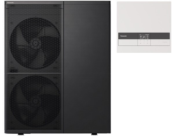

geplante Wärmepumpe
        Panasonic Aquarea T‑CAP Generation M 9 kW KIT‑SDCWXG09
        Außengerät: WH-WXG09ME8
        Steuermodul: WH-CME8
        Typ: Monoblock Luft-Wasser-Wärmepumpe
        Leistung: 9 kW
        Einsatz: nur Heizung (kein Warmwasser)
        Integration: Hybrid mit deinem bestehenden Ölkessel

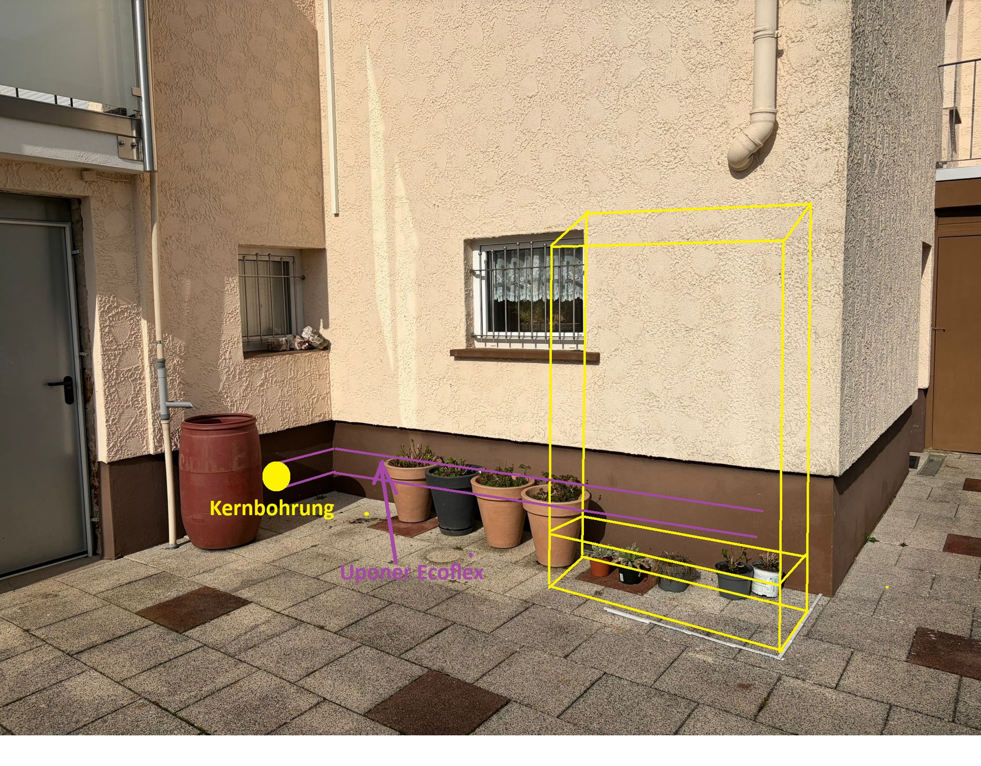

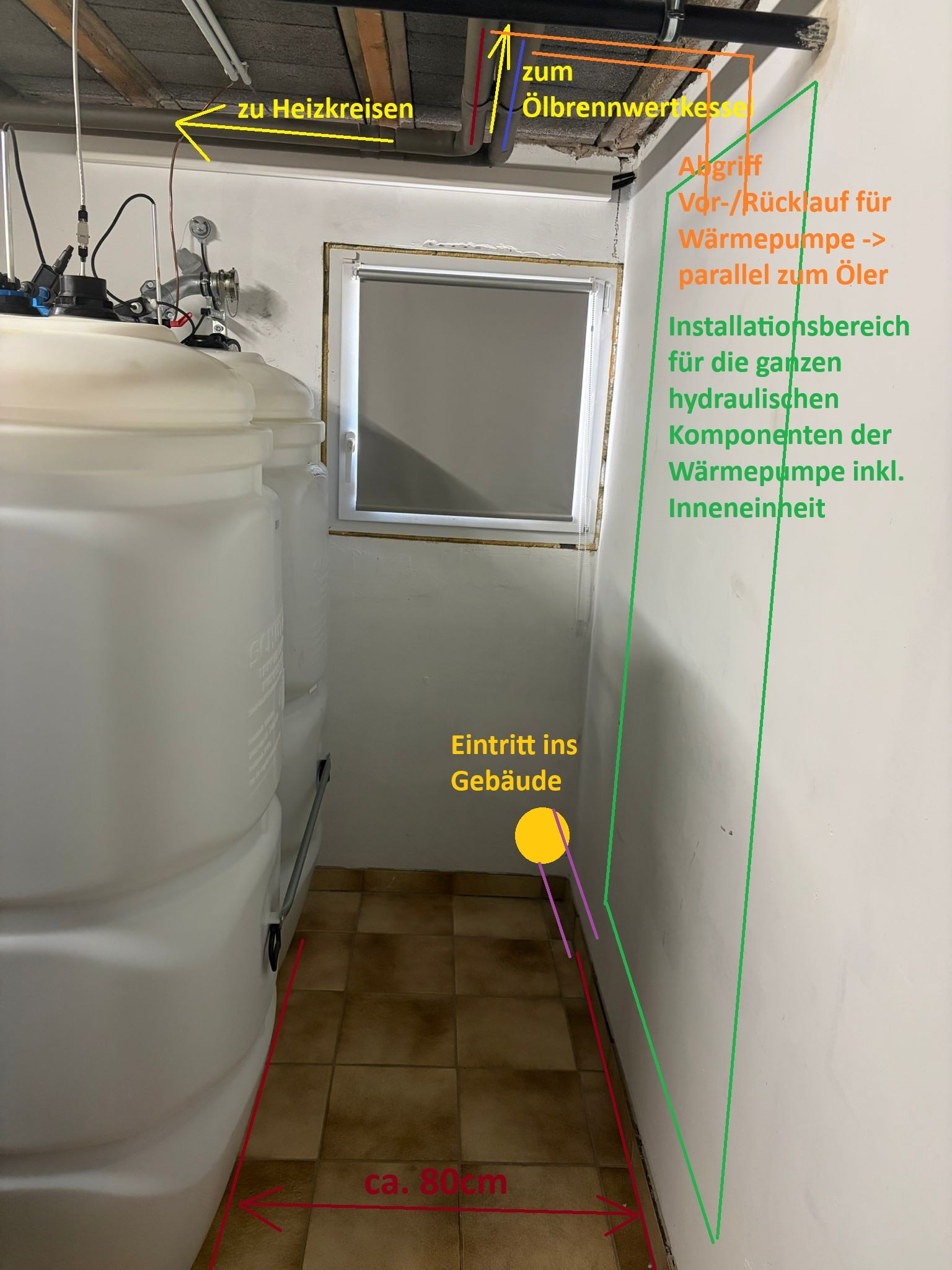

Bilder zum Aufstellort / Installation der Hydraulik im Heizungsraum

  • am unsichersten bin ich mir bei der kompletten Hydraulikstrecke von der Außeneinheit bis zum Anschluss an den Heizkreis (Vorlauf/Rücklauf). Hier benötige ich Tipps, welche Komponenten ich verbauen sollte und welche Fittinge usw. ich benötige.
  • Einen Heizstab würde ich aktuell nicht einplanen aber evt. die Hydraulik so vorbereiten, dass ein nachträglicher Einbau einfach möglich wäre, falls erforderlich
  • ich würde gerne erstmal eine Liste mit allen möglichen Komponenten zusammenstellen, damit die Gesamtkosten abschätzbar sind

Sieht so aus als ob der Sicherheitsbereich zum Fenster nicht eingehalten wird. Sicher dass das passt?
Hi, 7kW ist zu klein. 9kW sollte laut Berechnungen zu 95%.passen, aber selbst die reichen manchmal nicht. Bis -5°C reichen die 9kW, wenn es kälter wird gibt es eine Unterdeckung. Aber das kommt relativ selten vor und deswegen würde ich jetzt nicht auf die 12kW gehen.
Die Installation befindet sich genau auf der Südseite vom Haus, d.h. dort ballert die Sonne hin. Muss ich die Uponer-Leitungen dann speziell schützen?
Unterirdische Verlegung wäre prinzipiell möglich, aber wie komme ich dann ins Haus rein? Hat da jemand Bilder oder so, dass man sieht wie sowas ausehen kann?
Sicherheitsbereich zum Fenster gibt es hier nicht, das ist kein Lichtschacht. R290 ist schwerer als Luft.

Was mir auffällt:
  • bei R290 Sicherheitsbereich nicht eingehalten (auch Fenster)
  • Aufstellort in Raumecke verstärkt Schall. Muss man prüfen, wie/ob das kritisch ist (Schlafräume in der Nähe).
  • Wo wird das Kondensat eingeleitet?
  • Auf die Wanddurchführung achten. Ein HT-Rohr mit Brunnenschaum ist nicht dauerhaft luftdicht. Luftdichtheit nach EN 12114, Gasdichtheit innerhalb des Schutzbereichs bei R290, Schlagregendichtheit in Anlehnung an EN 1027 und Schalldämmung nach DIN EN ISO 10140-2
  • Das uponor ecoflex hält die 200% Dämmung des GEG nicht ein (meines Wissens).

  • Für das Kondensat wird natürlich ein Fundament mit Abtropfbereich erstellt.

Reihenpuffer bringt dir vong Durchlauf her nur was, wenn ein Überströmer parallel zum Heizkreis ist. Dann kannst aber auch nen Parallelpuffer machen und fürn Heizkreis ne Effizienzpumpe
Frage 3: Braucht sie nicht. Wohl aber Sicherheitsventile, Microblasenabscheider, Entlüfter etc. pp.
Frage 4: Den gibt es. Steht in der Installationsanleitung. Die Frage ist, ob du den einhalten kannst. Dir nützt der Bereich nichts, wenn du ihn von den Örtlichkeiten sowieso nicht einhalten kannst.
Frage 4: Die minimale Wärmeleistung beträgt 4 - 5KW.
Frage 2: Ich halte davon nichts, das kommt aber ganz darauf an, was du ausgeben willst. Nur als Beispiel, die Jeisha mit 5,7,9 unterscheiden sich kaum voneinander, und kostete damals 4000€ , 4300€, 4600€. Das ist kaum ein Unterschied. Aber, bei Minusgraden kann die 9er noch 6,5KW Heizleistung bringen, die 5er ist da schon bei 5 oder geht noch weiter runter auf 4,2KW. Aber gerade dann, wenn man die Leistung benötigt, müsste man mit dem Heizstab arbeiten. Nimmt man dann die Gesamtkosten für alles drum herum machen die 600€ den Braten auch nicht mehr fett.
Bei dir mehr oder weniger dasselbe. Du hast sowieso nur Platz für eine Kiste. NOCH willst du kein WW damit machen, hast aber vor evtl. eine BWWP anzuschaffen. Warum dann nicht direkt Nägel mit Köpfen, mehr ausgeben für die 12KW oder 16KW T-CAP (kommt extrem auf den Preisunterschied an!). Dann könntest du vielleicht irgendwann wirklich Öl nur noch als Notfall nutzen. Und sogar mit der Überdimensionierung das Warmwasser machen. Da die Außengeräte der 9,12,16 T-CAP gleich groß sind, und dieselbe Technik drin ist…..
Der Reihenpuffer soll zur Sicherheit zusätzlich eingebaut werden (laut ChatGPT). Oder meinst du der bringt nix?
Entweder ein Plattenwärmetauscher einsetzen oder einen Puffer mit Wärmetauscher, der wäre aber sehr groß (wurde gerade in einem anderen Thema hier im Forum besprochen). Andernfalls hast du signifikante Verluste im Wirkungsgrad.

Bzgl. des Fenster & Tür und R290 würde ich mir nicht zu viele Gedanken machen. Vermutlich passt das. Genauere Spezifikationen findest Du aber im Datenblatt Deiner Wärmepumpe.
Was die meisten sogenannten “Heizungsbauer“ vergessen, sind Ventile, um das Wasser aus dem außenliegenden Heizkreislauf entfernen zu können ohne den gesamten Heizkreislauf evakuieren zu müssen. M.E. reichen da manuelle Ventile aus, da die Wärmepumpe im Winter eh komplett durchläuft, aber wer sicher sein will kann auch automatische Frostschutzventile verbauen.
Die von Dir ausgewählte Wärmepumpe hat den Vorteil einer großen diy Community. Es gibt da glaube ich auch einige Umbauanleitungen, um die Lautstärke zu verringern und um sie effizienter zu machen. Bei Neukauf würde ich auf jeden Fall eine R290 Wärmepumpe einsetzen, da der günstige Abverkauf der R32 Wärmepumpen wohl beendet ist und man in ein paar Jahren im Reparaturfall auch noch an das Kältemittel herankommt (bei R32 wird das noch ein Problem werden).
Die im Gerät verbaute Pumpe war bei mir völlig ausreichend. Bei mir habe ich die Wärmepumpe mit langen Flexschläuchen und Stahlrohren aus dem Baumarkt direkt an den Heizkreislauf angeschlossen. Funktioniert, sieht aber schlecht aus und leckt leider auch etwas, da ich das nur mal schnell zusammengesteckt hatte. Diesen Sommer baue ich daher auf Aluverbundrohr um und baue mir neben dem Gerät eine Anschlusskonsole für Strom & Wasser, damit der Austausch einer Wärmepumpe einfach nur im Aufstellen und Anschließen des neuen Geräts bestehen wird.

Was mich aktuell am meisten beschäftigt ist, wie bekomme ich die Vor- und Rücklauf-Leitungen sauber vom Außengerät ins Haus hinein?
Für weniger Wärmeverlust wäre es ja auch möglich die Leitung unterirdisch zu verlegen, ich müsste vor der Hauswand dann aber wieder hoch kommen und dann oberirdisch durch die Wand. Oder ich gehe einfach wie oben eingezeichnet vom Außengerät oberirdisch an der Wand entlang, dann um die Ecke, und dann durch die Kernbohrung ins Haus hinein. Ich hab aber keine Ahnung wie ich da die Biegeradien einhalten soll bzw. mit welchem Material ich das machen soll.
Hat da jemand Tipps wie man eine gute Lösung bekomme, die a) sauber aussieht und b) auch eine gute Wärmedämmung bietet?
Das ist aktuell das größte Problem das ich habe und ich wäre froh wenn die Frage geklärt wäre.
Vielleicht hat auch jemand paar Bilder wo man sowas sehen kann?
