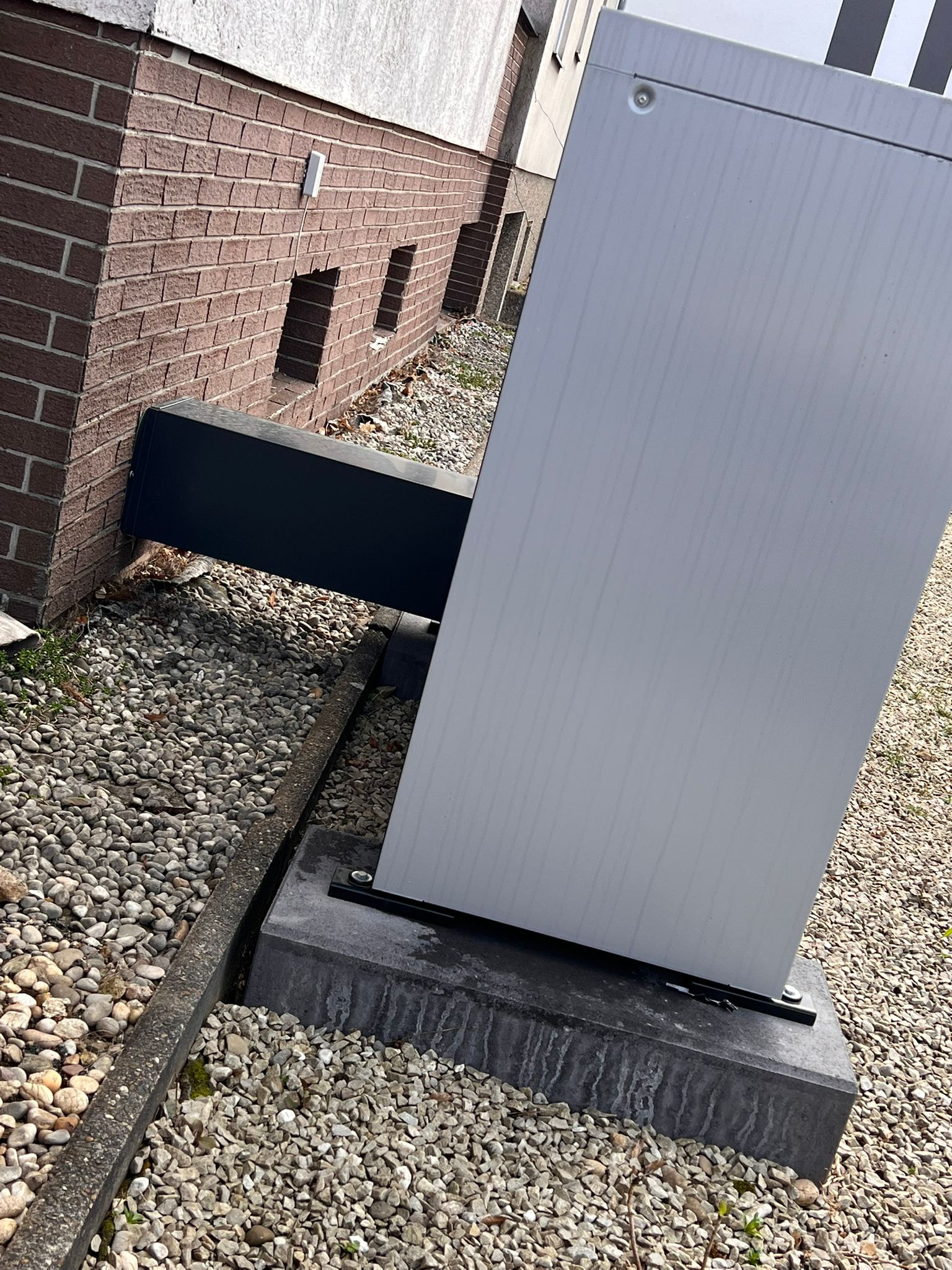

Kannst normal C-Stahl nehmen oder Mepla dafür gibts Bögen. Nimm besser ne Nummer größer. Kommt ordentlich Armaflex drumrum. Wer noch besser haben will, baut nen Kasten um die Rohre und füllt mit Isomaterial aus. Aus der WP gehst mim Flexschlauch aufs Rohr.
So zum Beispiel. Hinter der Verkleidung ist die 200% Dämmung. Sieht gut aus und ist witterungsgeschützt. In der Wand ist eine echte Wanddurchführung, Doyma, Kraso oder gleichwertig

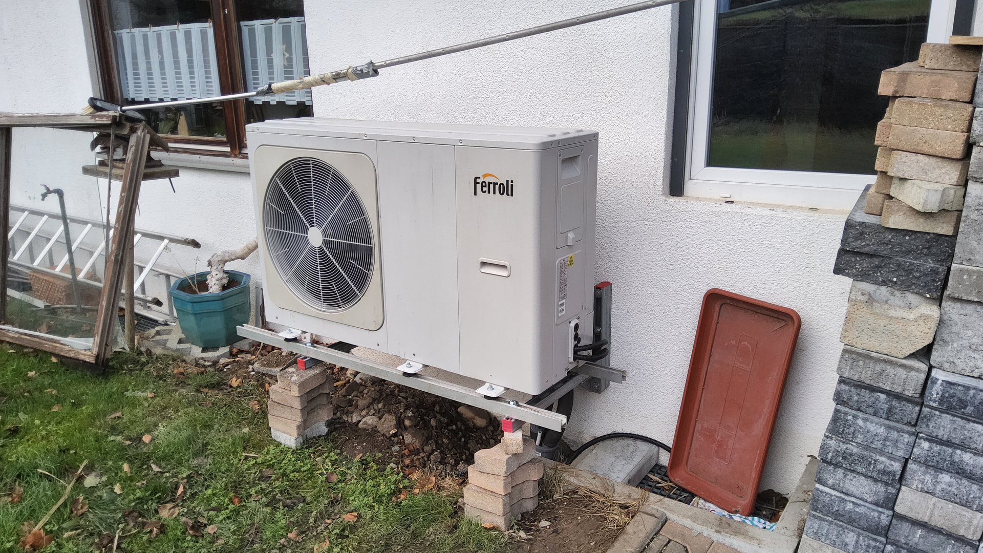

Ich habe 2 90° Bögen (nicht Winkel) an die WP geschraubt und bin von da aus dirket in den Boden und von da Höhe Kellerdecke weiter zum Puffer dazwischen ein Wärmemengenzähler und einen Schlammabscheider samt Magnetitabscheider fertig das wars. Warum in die Erde es ist halt gerade bei Frost Sinnvoll denn es dauert schon bis es mal 60cm in den Boden gefrohren hat. Der boden Schützt halt vor Frost.
hier hinten Links siehst du wie die leitungen nach unten in ein KG Rohr gehen
unten Rechts am bild kann man es erahnen die Steine sind mittlerweile Weg die WP hängt Frei an der Wand.
Hi ja Danke für die Bilder. Ja du hast den Vorteil, du gehst unterirdisch einfach gerade durch die Wand in den Keller und kommst auf Deckenhöhe raus, bei mir ist der Keller aber über der Erde, d.h. ich müsste vor dem Haus wieder nach oben und dann durch die Wand. Geht natürlich schon, aber ob ich den Aufwand betreibe muss ich mir noch überlegen. Wie gesagt, das ist aktuell der Punkt wo ich am meisten überlege wie ich das am besten machen soll. Sobald das geklärt ist kann ich mich dann um weitere Dinge kümmern, wie Materialliste zusammenstellen usw. :slight_smile: Aber erstmal möchte ich Klarheit haben wie ich die Rohe sauber ins Haus bekomme und welches Material ich dafür benutze.

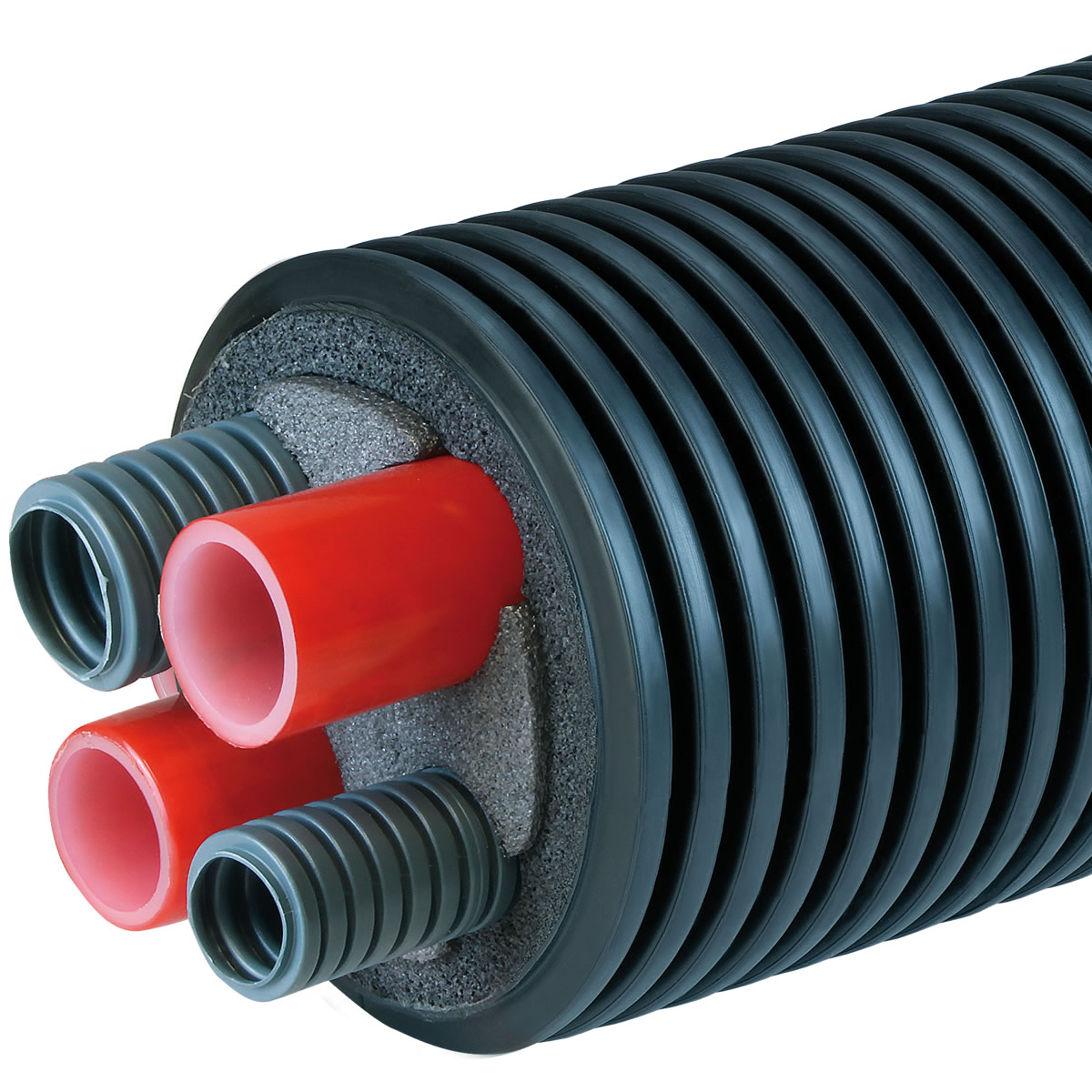

Wie schon gesagt dann geh höheKellerdecke durch die Wand mit nem Kernbohrgerät 150mm sollten Reichen wenn du ne betonwand hast es gibt extra Wanddurchführungen für fernwärmeleitungen die sind schon fertig Isoliert mit Leerrohr für Kabel ect.
sowas zb gibt es bei Heima24 ca 80€ der Meter aktuell.
