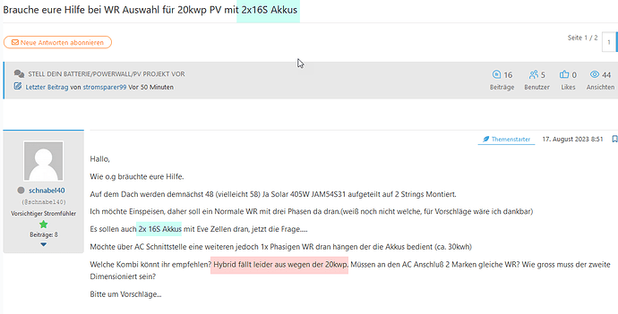

Brauche eure Hilfe bei WR Auswahl für 20kwp PV mit 2x16S Akkus
Wie o.g bräuchte eure Hilfe.
Auf dem Dach werden demnächst 48 (vielleicht 58) Ja Solar 405W JAM54S31 aufgeteilt auf 2 Strings Montiert.
Ich möchte Einspeisen, daher soll ein Normale WR mit drei Phasen da dran.(weiß noch nicht welche, für Vorschläge wäre ich dankbar)
Es sollen auch 2x 16S Akkus mit Eve Zellen dran, jetzt die Frage.....
Möchte über AC Schnittstelle eine weiteren jedoch 1x Phasigen WR dran hängen der die Akkus bedient (ca. 30kwh)
Welche Kombi könnt ihr empfehlen? Hybrid fällt leider aus wegen der 20kwp. Müssen an den AC Anschluß 2 Marken gleiche WR? Wie gross muss der zweite Dimensioniert sein?
Bitte um Vorschläge...
Aus dem Bauch heraus würde ich sagen, dass zwei Strings zu wenig sind, bei 58 Modulen auf jeden Fall.. Fronius bietet da einen MPPT-Spannungsbereich bis 1000V; kann man sich dann ja leicht berechnen, wie viele Module maximal in Reihe angeschlossen werden könnten.
Je nach Dachneigung/Ausrichtung wäre man da bei z.B. bei einem Fronius Symo 17.5-3 M bis 20.0-3-M
Als zusätzlicher Batteriewechselrichter würde sich z.B. ein Victron MP2 48/5000 anbieten..
Aber ich glaube eine Volleinspeiseranlage + Batteriewechselrichter ist nicht zulässig bzw. wird nicht funktionieren, da die Volleinspeiseranlage über einen separaten Zähler läuft und Du dir dann zumindest offiziell keine AC-Leistung zum Laden eines Batteriespeichers abzwacken kannst. Ich lasse mich aber gerne eines besseren belehren.

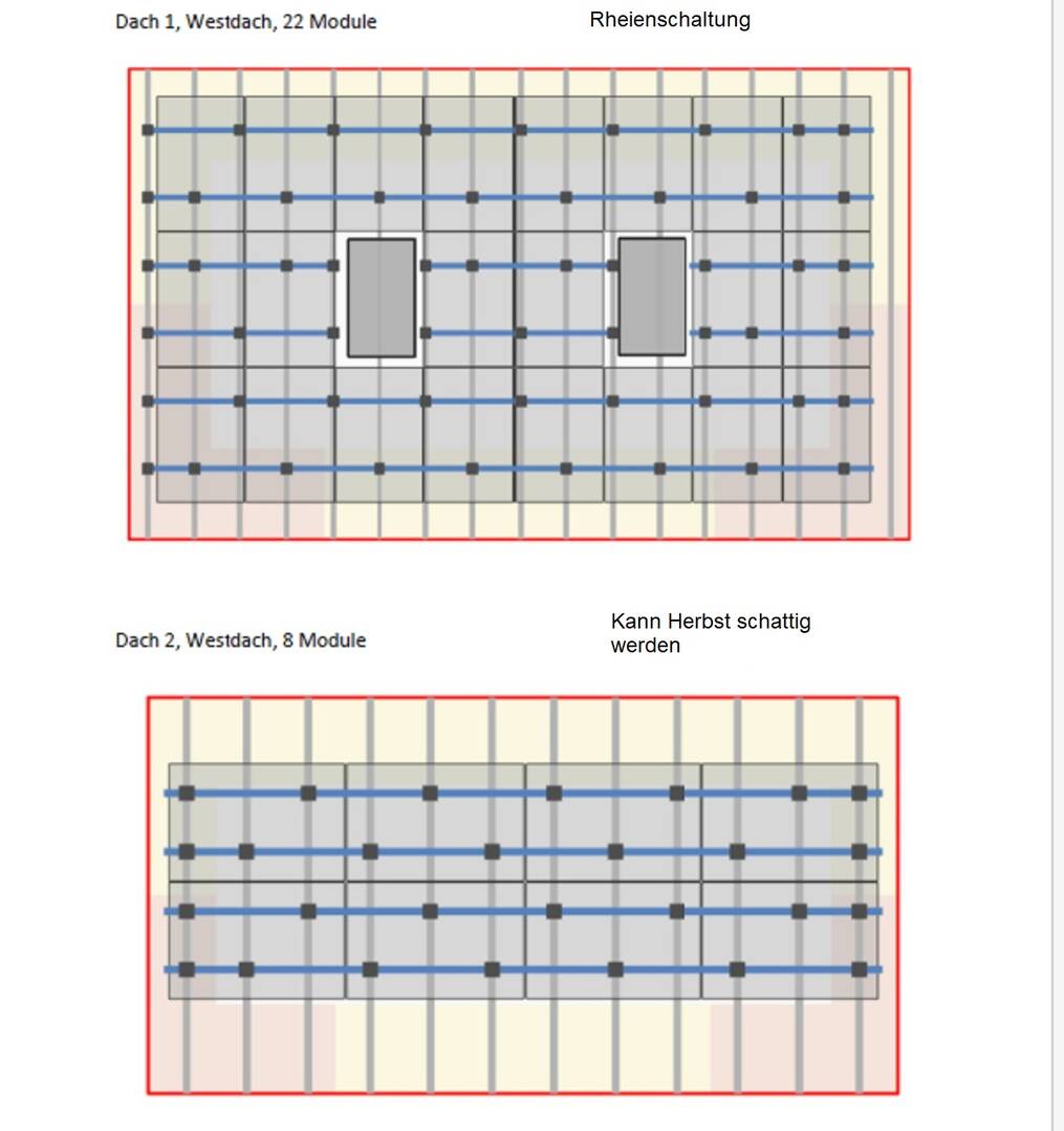

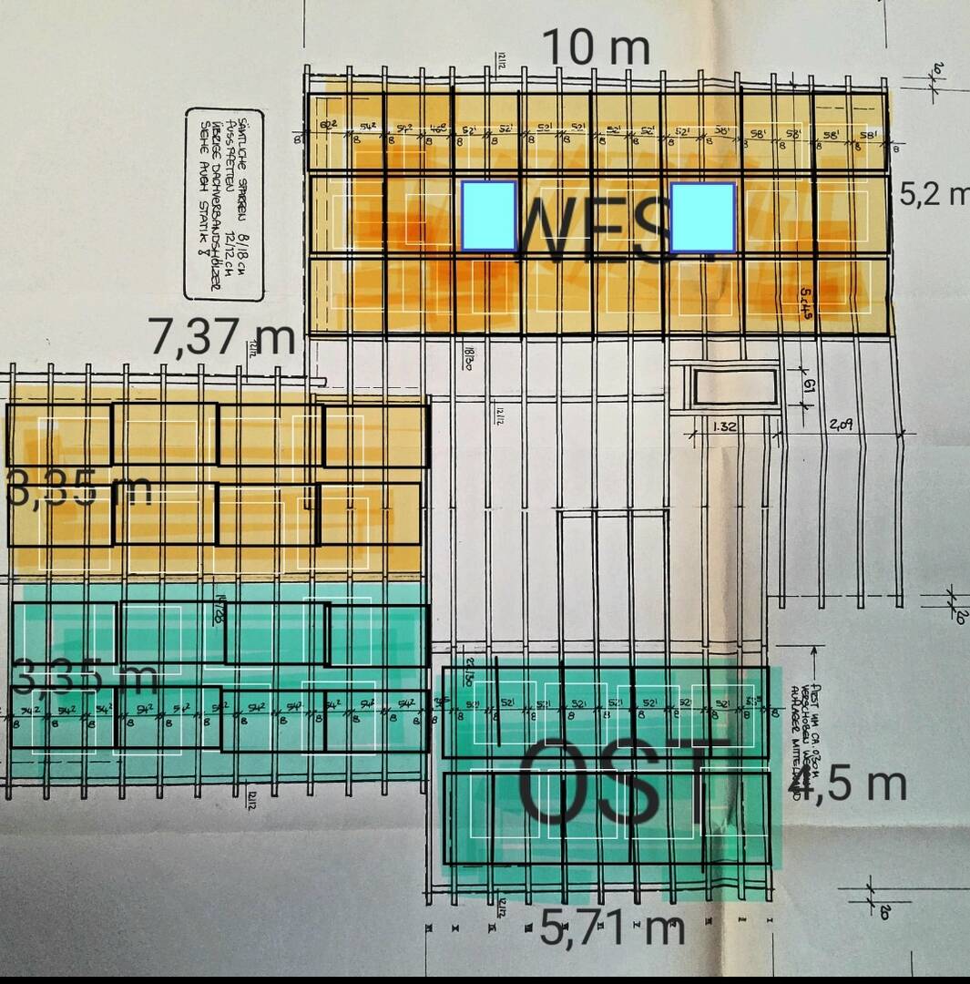

Ich versuche noch einmal...
Im Anhang meine Pläne/Belegung
West gibts 8 mit Schatten und 22 ohne Schatten.

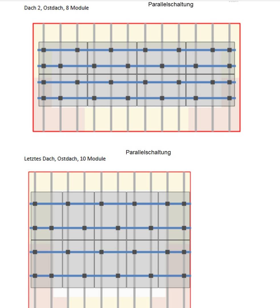

erste String= 2 Reihen Horizontal 4+11 dann beide Reihen Paralell auf einen Tracker?
Ost ergibt 20 Module da am ersten Dach die obere Reihe Hochkannt umbestellt wird.
Ost 10+ 10 Reihe auf einen einem String.
48+2 Ja Module JAM54S31 405MR die schon gekauft worden sind. (6 weitere auf Ost möglich)

25 grad neigung, ein Hybrid ist also zu wenig da die nur bis12-15kw können
Wenn Du 10 kW einspeisen willst.. wozu brauchst Du dann EIN 22 kW Hybrid, du kannst ja noch ein paar Jahre warten bis es evtl. mal einen 22 kW 48 Volt Hybrid gibt.
Man könnte ... ein Hybrid und ein viel billigerer String-WR parallel betreiben, der String WR speisst dann immer ein weil ausser der bösen Firma **** kann kein anderer Hersteller die Leistung von beliebigen String WR auch noch mit seinen Hybrid-WR nutzen.
