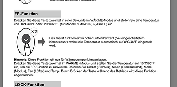

Bei der FP-Funktion, die bei jedem Hersteller anders heißt, schalten die Klimasplit in einen anderen Betriebsmodus, der auch bei niedriger Innentemperatur das Abtauen bestmöglich sicherstellt. In dem Modus wird auch das Einstellen einer Solltemperatur unter 16 Grad “freigeschaltet” (z.b. kann man auf 8 oder 10 Grad stellen)
Das Innengerät lässt z.b. den Lüfter in höchster Stufe durchlaufen. Der Lüfter des Aussengeräts läuft auch in sehr hoher Stufe durch. Wird nicht runtergeregelt. Welche anderen Änderungen bei der Steuerung passieren weiß ich nicht. Könnte mir aber feste Zeitintervalle beim Abtauen und ggf längere Abtauphase vorstellen. Ist vermutlich auch von Hersteller zu Hersteller unterschiedlich.
Das ganze soll verhindern, dass die Anlage in die “Todesspirale” kommt, bei der das Aussengerät einfriert.

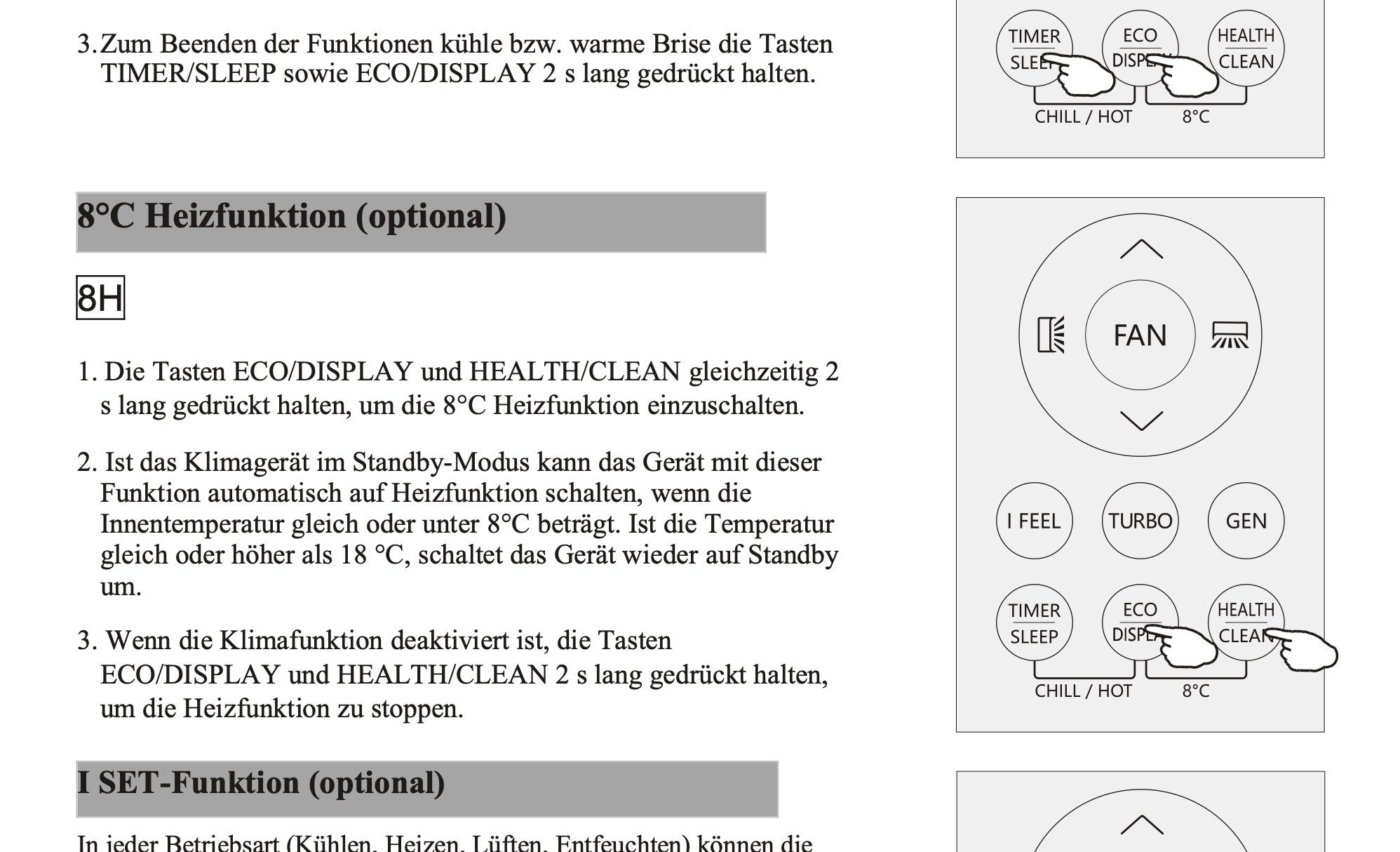

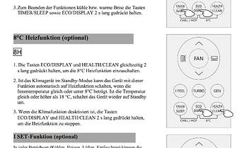

Ich kennen die FP Funktion von TCL und von Midea. Bei beiden wird die Temperatur in dem Modus auf 8°C fix eingestellt. (bei TCL heisst es 8°C Heizen). Das ist also ausschliesslich für den Frostschutz des Hauses, nicht Frostschutz der Klimaanlage selbst. Von welchem Hersteller hast du deine Infos?

  • dem 8°C Modus von Midea
  • dem 8°C Modus von TCL

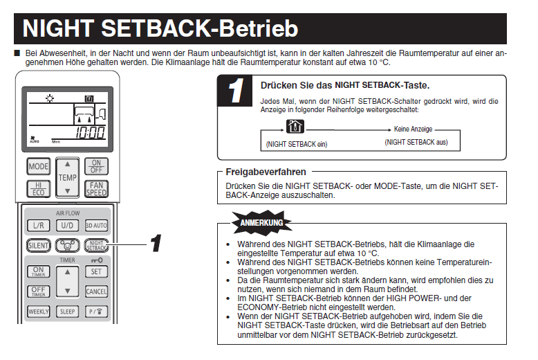

Unsere MHI-Geräte können nur bis 18 Grad runter, haben dann aber den 10 Grad Frostschutz-Modus. Nennt sich hier "Night Setback".

Ich wollte lediglich darauf hinweisen, dass man speziell bei Samsung wirklich aufpassen muss, ob die 8 ° C Funktion (die bei Samsung FP freeze protect heisst) vorhanden ist. Weil das kommt bei fast gleichen Modellbezeichnungen auf die Märkte und Ausführung drauf an.
Als Warnung, dass er nicht versehentlich was falsches kauft.
Genau. Und bei der 8°C Funktion ist diese Komfort-Einstellung weg. Es kommt kalte Luft. (Je nach Hersteller)

Ich glaube ja eher, dass der einzige Unterschied am 8°C Modus die extreme Temperaturschwankung ist. In dem Bild von @win steht es ja auch bei Mitsubishi:
Da die Raumtemperatur sich stark andern kann, wird empfohlen dies zu nutzen, wenn sich niemand in dem Raum befindet.

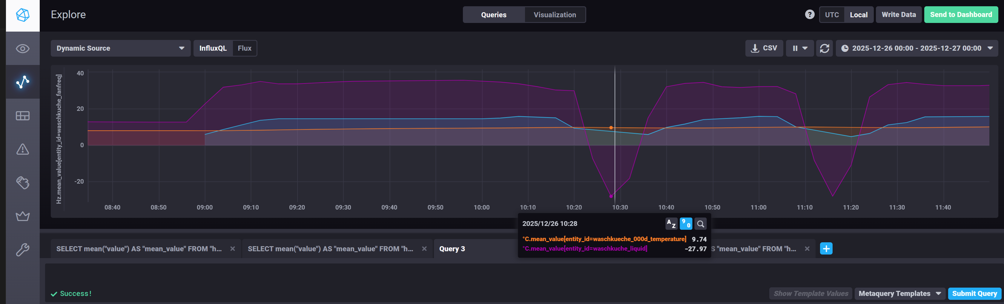

Hab nur in Influx-DB jetzt was vom 26.Dezember noch gefunden.
Da war ein Abtauvorgang bei 9,7°C Raumtemperatur bei einer 2KW Perfera.
Liquid sinkt im Abtauvorgang auf -28°C.
Vom Lüftermotor (blaue Linie) gibt es im kompletten Abtauvorgang kein Signal.
Also wird er bei 0Hz sein, heißt aus.
Gelegentlich gibt es Mehrfachabtauungen. Hier im Screenshot ist auch eine doppelte zu sehen.
Ob das aber an der Temperatur liegt oder andere Gründe hat weiß ich nicht.
Das ist bei einer anderen Anlage in dem Zeitraum aber auch bei 16°C Innentemperatur exakt identisch passiert.
Vom Eisbild am Außengerät war es jedenfalls nicht nötig.
100% sicher weil ich die Tage regelmäßig an den Außengeräten war.
