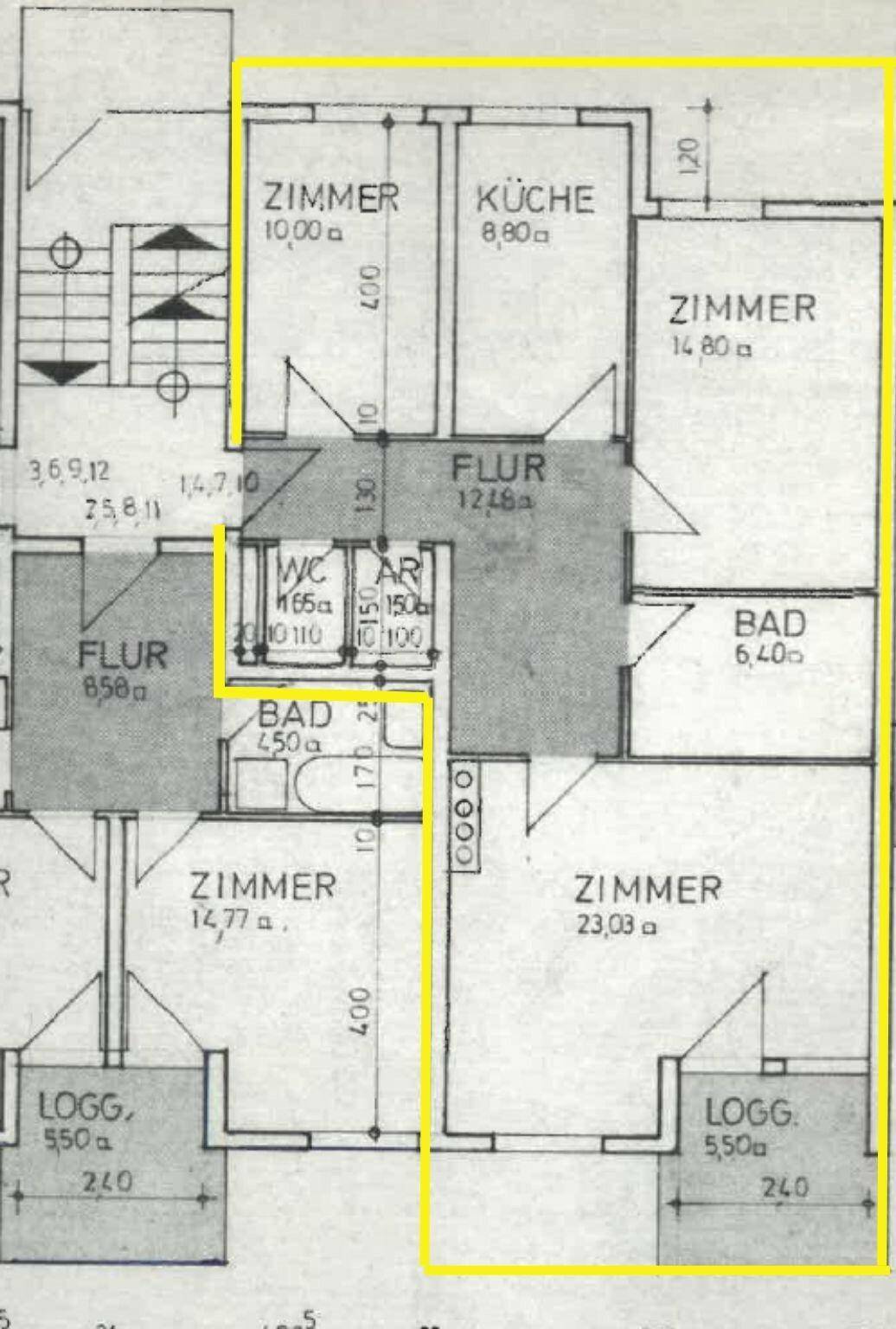

wir kleine Familie (2xgroß bald 1xbabyklein) überlegen eine "zu renovierende" 80qm Wohnung zu kaufen (Tirol mit entsprechend hohen qm Preisen). Eines der größten Fragezeichen sind aktuell das nicht vorhandene Heizsystem (Nachspeicher wurde bereits entfernt) und im folgenden die laufenden Kosten.
Facts:
  • Grundriss:
  • Laut Energieausweis von 2022 hat das Gebäude einen Heizbedarfswert von 49,5 kWh/m²a.
  • Gebäude ist von 1983, Außenwände und Keller sind gedämmt.
  • Wohnung ist im EG und Fenster sind 3fach verglast, Zimmer sind Nord, Wohnraum Süd - Küche solle ins Wohnzimmer verlegt werden, Ost und West sind angrenzende Einheiten.

Ist die rechte Wand eine Außenwand oder schließt da direkt das nächste Gebäude an?
Nein ist leider keine Außenwand.
Ok, und obendrüber ist auch noch ne Wohnung? Das erklärt ja auch die vergleichsweise geringen Heizkosten, denn in diese Richtungen geht ja kaum Wärme verloren.
Für das Bad reicht also definitiv Infrarot, da ist die Heizlast vermutlich sehr gering.
Dann drei Klimas mit Außengerät für Zimmer, Küche, Zimmer oben und eine weitere für das untere Zimmer. Das sollte bei teilweiser Eigenleistung deutlich unter 10000€ machbar sein, vielleicht sogar um die 5000€.

Ok vlt blöd ausgedrückt. Zimmer Anzahl und Größe bleibt gleich, Küche wird aber ins 23 qm Zimmer verlegt und hinten kommt ein kleines Arbeitszimmer oder evlt. irgendwann noch ein mini Kinderzimmer.
Also fix: Splitgerät für das große Wz mit Außengerät in und um Loggia. Für die drei restlichen Zimmer sehe ich jetzt also die Variante a) Mono-Geräte als Notfallplan. b) Konvektor für die zwei mini Zimmer 10qm + 9qm und für das 15qm Zimmer Multi-Split gemeinsam mit Wz. Oder eben c) Multi-split mit je einem IG in allen Zimmern wobei Punkt Auslegung und vermutlich auch kein COP5 erreicht wird.
Ich glaube nicht dass eine Multisplit für die geringe Heizlast Sinn macht. Nach Schweizer Formel sind 4000kWh eine Heizlast von grob 2kW, d.h. bei 0°C schon nur noch 1kW und bei Plusgraden noch weniger, die fängt nur sofort an zu takten.
Ich würde in das große Zimmer eine effiziente Single-Split hängen und das durchgehend auf gemütliche 22°C heizen. Türen zu den drei anderen Zimmern wenn möglich offen lassen und dort dann mit mit kleinen Ölradiatoren (500-600W-Minidinger für jeweils 30€ reichen da völlig aus) nach Bedarf zuheizen. Ich würde für den ersten Winter jedem Ölradiator einen kleinen Zwischenzähler spendieren, dann kann man danach genau berechnen ob es Sinn macht noch irgendwo mit einer zweiten Split nachzurüsten, was ich für unwahrscheinlich halte.

Schon, das Problem ist und bleibt wie gesagt die kleinen Räume. Eine Split-Klima heizt mit Umwälzung der Luft, das geht in so Miniräumen sehr schnell. Wenn du dann eine Multisplit nimmst, und die nimmt laut runwithin minimal 180W, dann sind da 180W mit ca. 1000Watt Heizleistung bei außen vielleicht 10°C. Aber du brauchst ja gar keine 1000W bei außen 10°C sondern erst 1000W bei vielleicht außen 0 laut txgtgx. 500W in 4 Räumen... das ist ne 100W Glühbirne..... Im Arbeitsraum ist das evtl. schon der PC. Wenn die Türen offen sind reicht die eine Split in der Küche dann aus. Im Kinderzimmer dann ein Mini-Keramikheizer, im Schlafzimmer lässt man es ein wenig abkühlen. Wirds dann draußen kühler, und man ist bei 0°C, macht man die Klimasplit an. Dann ist der COP auch niedriger, vielleicht bei 4. Also bei minimaler Modulation von 200W elektrisch sind es 800W Wärme. Die bekommt man bei 3 Innengeräten dann weg.
Naja deine zwei kleinen Räume haben zusammen 25qm, und wenn der angegebene Heizberdarf von ~50kwh/a stimmt. heißt dass du brauchst ca. 1250kwh um die Räume pro Jahr zu heizen. Bei einer Stromdirektheizung also 1250kwh*0.3€ = 375€. Wenn du jetzt annimmst das du den SCOP von 4.5 bei einer 3er Multisplit wirklich erreichst, liegt deine maximale jährliche Ersparnis bei 300€.

Aber um die Infos zusammen zu fassen kommt raus:
  • Mach single-split und Direktsysteme in den Zimmern ist günstiger und lässt sich leichter auslegen. Gerätekosten ca 1.5k + die Dirketsysteme, die aber fast vernachlässigbar sind
  • Multi-split in 3 Zimmern, dann aber ein mini AG bzw. eines das super tief runter modulieren kann am besten unter 180W. Material- und Gerätekosten um die 5k.
