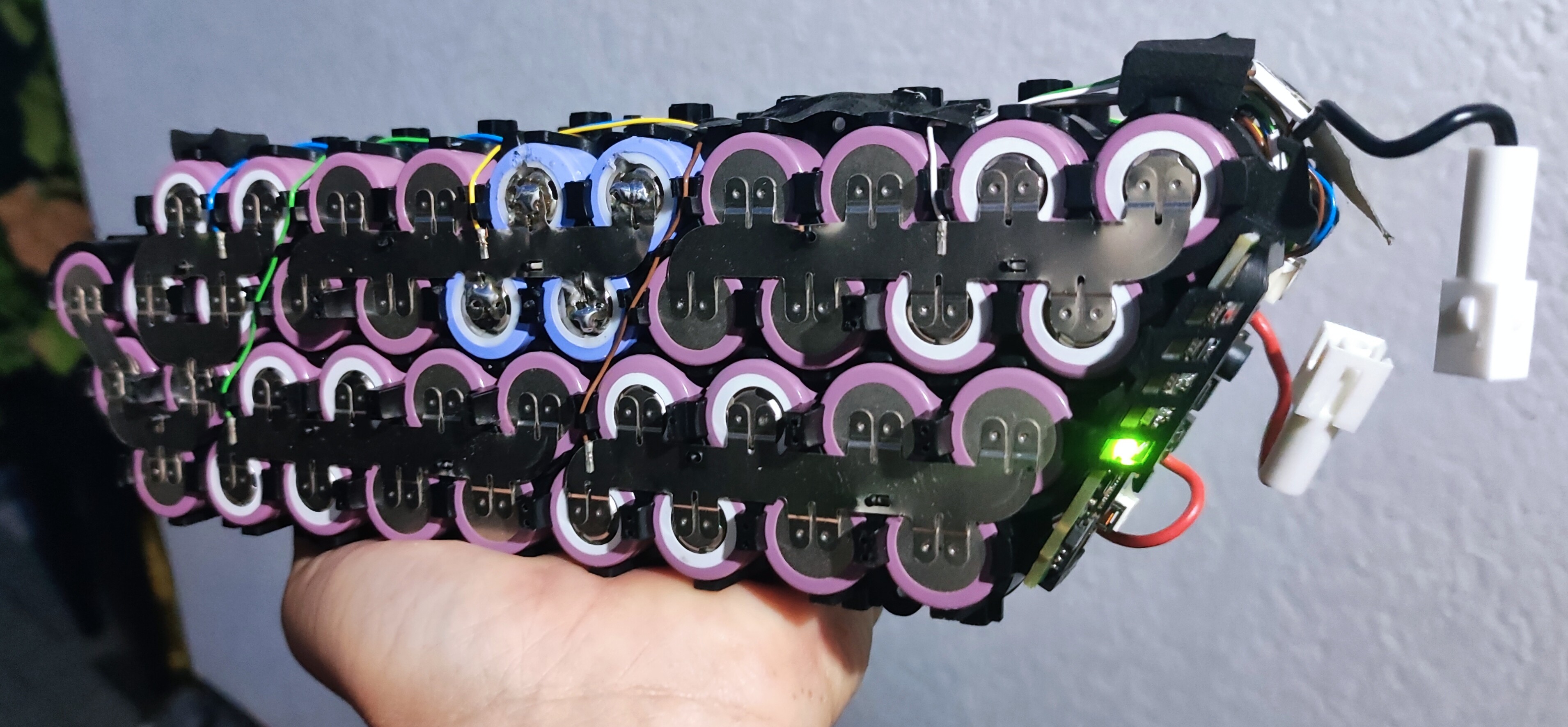

habe den Akku von einem Kumpel, lässt sich nicht mehr aufladen. Erste LED leuchtet, wenn man den Testknopf drückt, sonst passiert nichts.
Ist ein 400Wh von Bosch, mit 10S4P, LG - LGDBMG11865 - 3,7 Volt 2850mAh Li-Ion [LiNiMnCoO2]
Habe sie durchgetestet:
B1:7.57mOhm, 3.25V
B2:7.35mOhm, 3.31V
B3:kaputt
B4:7.28mOhm, 3.22V
B5:7.34mOhm, 3.27V
B6:8.04mOhm, 3.31V
B7:7.45mOhm, 3.28V
B8:7.47mOhm, 3.28V
B9:7.48mOhm, 3.19V
B10:7.41mOhm, 3.27V
Habe 4 Ersatz Akkus besorgt, und den kaputten Block ausgetauscht. Habe dann die einzelnen Blöcke mit einem Li-Ion Ladegerät auf 95% aufgeladen. Währenddessen die BMS Stecker natürlich abgesteckt. Habe nach dem Laden dann geprüft, alle Blöcke auf ca. 4.1V.
BMS wieder angesteckt, Knopf gedrückt, wieder nur die erste LED. Habe versucht das BMS zu resetten, sprich 10s gedrückt, passiert aber nichts.
Alle Chips sehen gut aus, Akku hat am BMS ca. 41V, an dem Ausgang aber nichts, nur 50kOhm Widerstand.
Ladegerät anstecken bringt auch nichts.
Eine Idee was ich noch machen kann? :think:
Grüße Jack

Ja, passt soweit alles, richtig tiefentladen waren die nicht, siehe Spannungen von den einzelnen Blöcken... Geladen habe ich die mit 4.2V und 1.5A, sprich 0,375A pro Zelle.
Schon Mal versucht, ans Bosch Ladegerät anzustecken oder ins Fahrrad?
Ja, ans Bosch Ladegerät, da ich das gleiche habe, aber passiert nichts, die erste LED leuchtet auf, sonst nichts, normal blinkt immer die LED mit dem Ladestand.
Ans Fahrrad habe ich noch nicht aufgesteckt, da muss mein Kumpel erst mit seinem Bike vorbei kommen, ich habe einen anderen Akku Typ an meinem.
Geht der Reset des Akkus (10sek halten) nur wenn das Teil am Bike ist? Oder müsste es auch so gehen?
Leider habe ich bikeakkus nur zerlegt, nicht repariert. Aus dem Netz habe ich gelesen, dass es Ärger machen kann, wenn man dem BMS einfach intakte Zellen unterschiebt... Ein restartmethode habe ich bisher nicht gesehen. Vielleicht hilft suchen .... Pedelec Forum, Roller, .........es gibt viele Foren.

das BMS geht in den Notfallmodus, wenn die Zellspannung minimal auseinander driftet.
Ich tippe mal, dass es aus diesem Modus von alleine nicht wieder raus kommt.

Aber wenn dein Akku auch schon tiefentladen war, dann ist dein BMS wohl auch gesperrt, oder? Bei mir war es nur ein Block, nicht alle, wobei das am Endergebnis wohl nicht viel ausmacht...
Die Spannung, bevor ich die 4 defekten Zellen ausgetauscht habe, betrug noch 25.3V, sprich der kaputte Block hat alles runter gezogen, aber 25.3V/10 = 2.53V pro block, eigentlich ist das noch ganz knapp oberhalb der unteren Grenze.
Aber ja, klar, er hat ja die Balancer Kabel, die haben ihm schon den defekten Block gemeldet...
Vielen Dank für die Links, werde mich mal schlau machen ob ich das irgendwie entsperren kann...
In welcher Reihenfolge hast Du die Stecker vom BMS abgezogen/wieder angesteckt?
Frage deshalb weil Du schreibst, dass Du fürs Laden der einzelnen Zellen die Balancer Leitungen abgeklemmt hattest.
Die Balancer Leitungen müssen beim Bosch BMS immer als aller letztes verbunden werden. Ansonsten fließen hohe Ströme über die Leitungen und das zerstört das BMS.

Das BMS habe ich vom Akku ja gar nicht getrennt, also das dicke schwarze und das rote Kabel waren immer noch am BMS dran.
Ich habe nur die BMS Kabel abgezogen, Akkus getauscht, aufgeladen und wieder dran gesteckt.
Ja,kenne das Video, das BMS ist voll funktionsfähig, hat aber irgendwie noch im Kopf, dass da ein defekter Block war und lässt sich auch nicht resetten...

Wenn das Bosch Bms den Dienst verweigert und das Ladegerät auch nicht mag, dann war es bei meinen Akkus bislang immer eine zu hohe Differenz bei der Zellspannung.
Würde ich nochmals prüfen und ggf. Manuell angleichen.

Das ist ein guter Hinweis. Ich hatte das bei einem SH367107 China BMS IC so, dass die Zellen in etwa alle gleich geladen sein mussten.
Allerdings sind die von Bosch ja gerissen. Die bauen da wieder was ganz Komplexes rein, so dass absolut keiner auf die Idee kommt einen Akku nachzumachen ;)
Das Bosch BMS kann eigentlich nicht viel. Ist sehr primitiv gehalten und auch teilweise einfach schlecht vom Design. Deswegen gehen auch so viele kaputt, und sehr oft reißen sie dann die Zellen mit in den Tod.

Hallo, ja, ist mir bekannt. Reset funktioniert nicht.
Die Blöcke haben alle um die 4.1V, kein großer Unterschied. Auch die Widerstände sind alle bei ca. 7mOhm.
Ich schätze der hat da irgendwo gespeichert dass ein Block kaputt war und kriegt das nimmer aus dem Kopf.
Habe wo anders gelesen, dass ein Software-Update den Speicher löscht und das Ganze wieder gehen soll, nur wer kann mir so ein Update drauf spielen?
Also ich habe schon mehrere Zellen und BMS hin und her getauscht.
Die BMS verriegeln sich aus meiner Erfahrung nicht.
4,1V schreibst Du. Wie genau ist das? Ich würde tendenziell eher auf die zweite Nachkommastelle balancen und dann erst anstecken.
Recht genau, aber der lag jetzt eine Weile da, ich kann noch mal nachmessen...
Wenn die Akkus ausgebaut wären, könnte ich alle Pluspole zusammen und alle Miniuspole zusammen verbinden und ein paar Tage stehen lassen, so dass er sich ausbalanciert, aber wie mache ich das im eingebauten Zustand?
