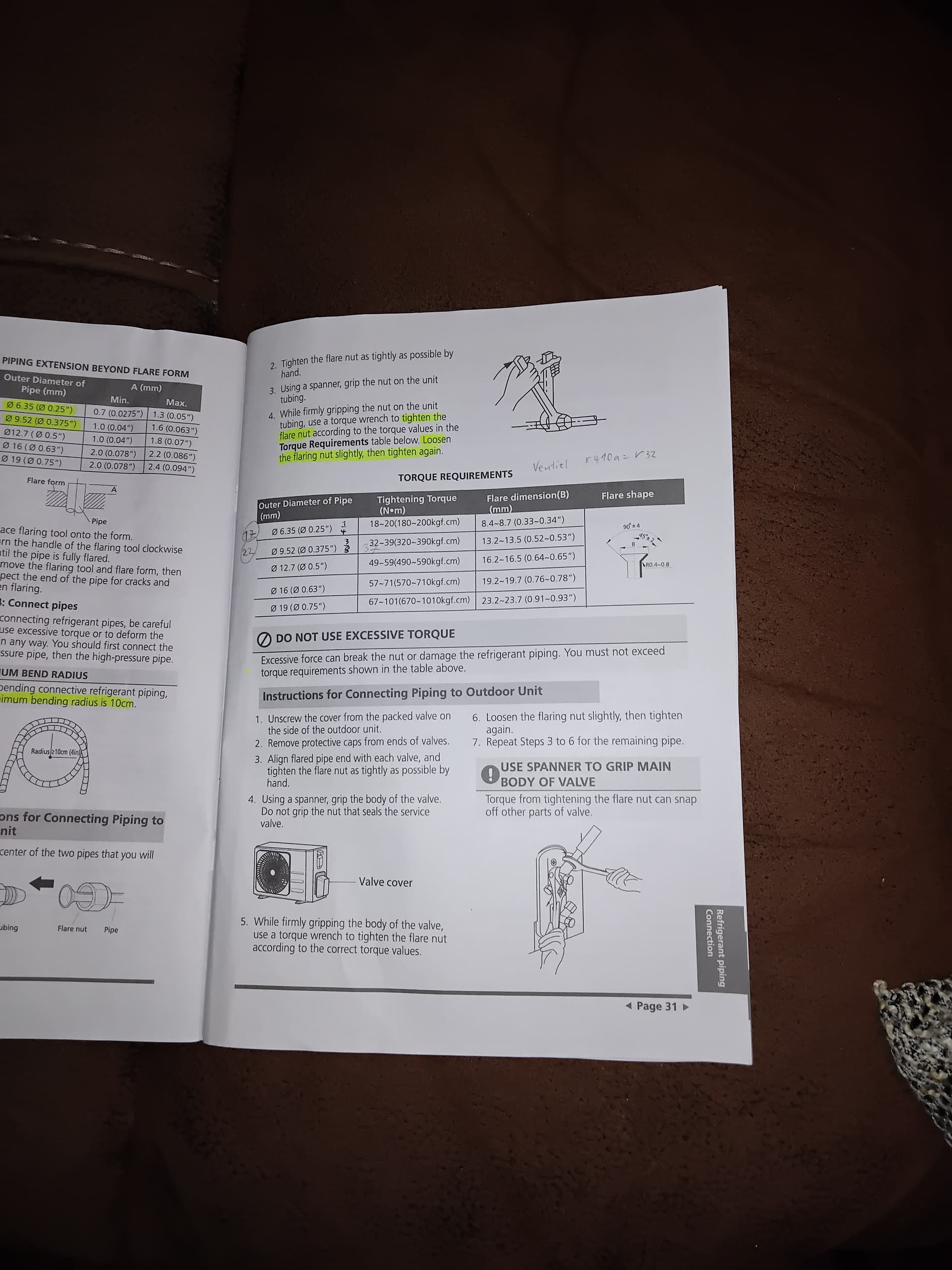

Weiß eigentlich jemand mittlerweile mehr zum Lockern und dann stärker festziehen? Habe mich darüber auch in meiner Midea/Dimstal Anlage gewundert. Anleitung scheint die Gleiche wie im Video zu sein:

Hab das mal bei meiner Daikin Perfera versucht, mit lösen und dann fester ziehen.
Ende vom Lied, das Drehmoment passte nicht mehr und die Kältemitteleitung (kleine) riss ab und der Bördel hing am Gegenstück fest.
Laut Daikin Handbuch soll man gelöste Bördel auch nicht nochmal nutzen.
Neuer Bördel + passend Drehmoment = :+1:
Das sollte eigentlich nicht passieren. Das hört sich nach zu hohem Drehmoment an, wobei man den kleinen Bördel sehr schnell überdreht. Schon mit 20-22 Nm kann man immer weiter drehen, bis der Bördel zermatscht ist.
Es macht auch einen Unterschied, ob man einen Bördel komplett losschraubt oder ob man, wie es hier geschildert wurde, nur leicht löst und wieder anzieht. Beim leichten Lösen bleibt der Bördel und das Rohr weiterhin genau in Position, Bördel und Stutzen sind also noch optimal aufeinander angepasst.
