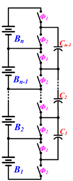

Ich verstehe nicht, wie du sowas behaupten kannst, ohne die Schaltungen der BMS zu berücksichtigen.
Wieso? Es wird der Überstrom nicht abgeschaltet. Und das bms ist niederohmig.
Was du nicht berücksichtigst, sind manche oben beschriebene Sicherheit skonzepte.
Hast Du mir die Schaltung zu so einem Balancer, der das Problem nicht hat, bei dem ein einzelner Bauteildefekt nicht zu Folgeschäden führen kann?
Durchlegierte MOSFETs sind meiner Erfahrung nach deutlich hochohmiger als ein durchgeschalteter MOSFET.
Ein BMS, das nur vielleicht sicher abschaltet, aber eventuell auch einfach niederohmig und defekt bleibt, ist nicht das, was ich haben will.
Passive schalten einen Widerstand. Maximal also die Widerstandslast, wenn der transistor durchlegiert.
Kapazitive , z.b. JK, haben zwei Voll-Brücken plus doppelte “quer” Brücke der Kondensatoren. Da gibt es auch bei einen kaputten Fet keinen Kurzschluss
Eine Vollbrücke besteht aus zwei Halbbrücken. Wenn da einer der FETs stirbt, nimmt er meist den anderen der jeweiligen Halbbrücke mit.
Habe zu Deiner Beschreibung leider kein Schaltbild gefunden, würde mich aber echt interessieren. Aus der Beschreibung alleine bekomme ich kein Schaltbild gezeichnet.
Schaltung hab ich alleine aus der ansicht der Platine abgeleitet.
2 mal 16 Mosfet für die voll-Brücke, zweimal drei um drei Kondensatoren entweder parallel oder in Reihe zu schalten.
Habe das gefunden:
Passt aber irgendwie nicht zu Deiner Beschreibung. Und 2A Balancer-Strom, wie beim JK-Inverter-BMS-spezifiziert, wäre damit praktisch unmöglich.
Also 16 Halbbrücken, über jeder Zelle eine?
Das kriege ich nicht ganz zusammen.
Mit dem Parallel/Reihenschaltung-Umschalten kommt man dann auf die höheren Balancer-Ströme, klar. Aber damit wirft man dann auch 50% der Energie weg, oder?
Und die Ansteuerschaltung der ganzen MOSFETs ist dann vermutlich in einem IC, oder? Sonst wäre das ein gigantisches Bauteilgrab für die Gate-Treiber.
Damit kommst du uberhaubt erst auf nennenswerten Strom.
Im Prinzip ja. Das ist aber nicht das Problem.
Hauptsache du kannst gezielt aus irgendeiner zelle Energie ziehen und in irendeine zelle hineintun. Das ist dann nur ein balancerkanal, der zwei zellenalanciert: die iedrigste und die höchste. Und das ist ecfektiv und notwendig: die hauptursache für balancieren ist Selbstentladung.
Das bild der platine ist irgendwo hier auf dem Board.
Es passt zu den üblichen Kondesator balancern.nur von einer zelle zur Nachbarzelle. Und der strom i von der Differenz abhängig.
