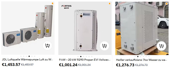

Bodostromt sucht Wärmepumpe aus China [abgetrennt]
hat jemand Erfahrung mit einer günstigen Wärmepumpe aus China?
Wie binde ich eine WP in eine Gasheizung ein?
Reicht da ein Plattenwärmetauscher, würde die WP nur für Heizkörper nutzen und Warmwasser über die Gastherme laufen lassen.
Geht sowas?
