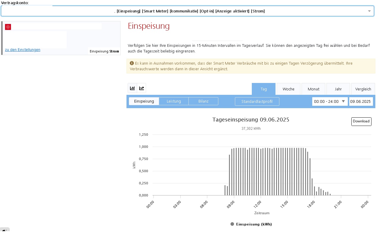

So sieht das hier mit der Einspeisung gestern aus, auf der Internetseite des Netzanbieters registrieren und man kann die Werte ansehen einen Tag rückwärts:
Meine Daten habe ich gelöscht. So eine Anzeige kann man auch beim Verbrauch aktivieren. 15 Minuten Werte.
Die abgeschnittenen Werte kommen, weil ich nur mit max. 4KW einspeisen darf.

dann ist Östereich also auch schon weiter als Deutschland. Hat das jeder Haushalt oder nur die mit PV Eingenerzeugung, ist dir das bekannt?
95% der Haushalte haben das.
Je nachdem bei welchem Stromanbieter du deinen Strom einspeist, musst du auf 15 Minuten Werte gehen. Beim Bezug ist dem noch nicht so. Dort reichen Tageswerte (bisher, es sei denn du hast auch hier einen Anbieter, der dir im 15 Min Takt abrechnet).

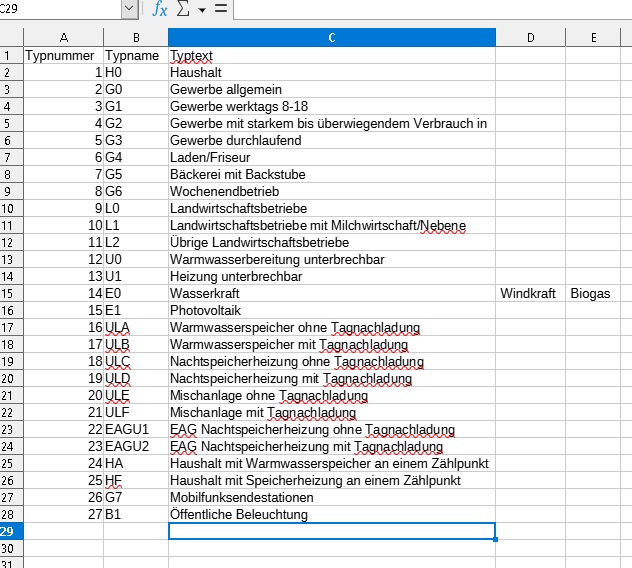

Die benutzen Lastprofile. Aber berechnen dann nur. Wie die nun insgesamt aussieht, also generell private Haushalte und und und bleibt vollkommen intransparent. Einzig die Argumente für eine Verteuerung der Netzgebühren etc. pp. bleibt einheitlich. Aber ob dem so ist, das kann niemand nachvollziehen.
PS: Hier sind die Lastprofile aufgelistet:
Üblicherweise ist man daher H0. Einfach nur ein Haushalt. Keine Unterscheidung ob du nen E-Auto hast, mit Wärmepumpe heizt etc.pp.
Dabei bekommst du zwei Rechnungen. Einmal H0 für den Verbrauch und eine Rechnung E1 für PV-Anlage (ob BKW weiss ich nicht, kommt sicher darauf an ob man einspeist).
PPS: Übrigens sind das DEREN Lastprofile...
