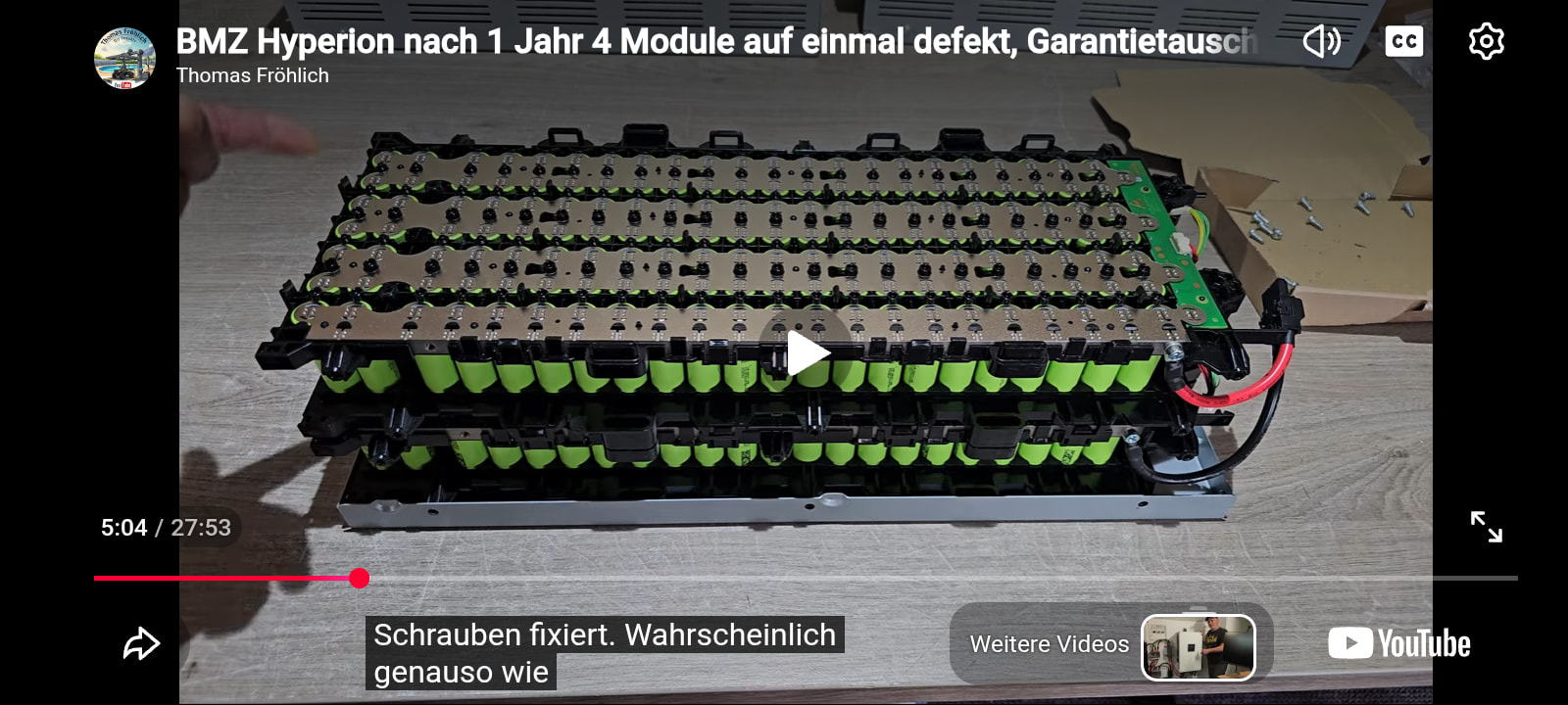

BMZ Hyperion Reparatur
Das könnt ihr schonmal lesen.
Und wer sich die wilde Diskutiererei nicht antun will:
In Beitrag 19 ist der Fehler zu sehen.
Und in Beitrag 44 das Statement vom OP nach Änderung des Anschlusses.
Nachtrag: und die Erklärung ist in beitrag 20 bis 25, und 53.
Und hier könnt ihr üben.
Der Fehler ist deutlich zu sehen. Hätte keine 50 ct gekostet, das richtig zu machen.
Geht sogar jetzt noch ohne Löten. Nur mechanische Arbeiten.
( Na gut, ich würde löten)
Ich sagte es schon öfter: die Schwierigkeiten der Elektrik liegen in der Mechanik.
Quelle: Screenshot aus dem Video von.. wie heisst er noch ? Brudertac?

Guten Abend,
so langsam schließt sich der Kreis...
  • ein sehr nervöses BMS was (bisschen zu) früh sperrt,
  • fragwürdige Sicherung des BMS
  • ein völlig unterdimensionierter und nicht gekühlter Balancer (hab heute ein Modul offen gehabt -> jedoch alle 14 Zellbänke auf 3,96 - 3,97 V. Warum das ausgeworfen wurde muss ich noch rausfinden)
  • Hohe Ladestöme, gerade jetzt im Frühjahr,
  • extrem schlechter Winter 2025/2026 mit monatelanger Abszinenz des Speichers
  • Die Speicher sind mittlerweile alle 4-5 Jahre alt
Dazu passt übrigens auch folgendes: Wir hatten bis 11.2025 einen SMA Sunny Boy Storage 3.7. Dieser konnte wie der Name sagt, mit max. 3,7 kW laden und entladen.
Haben wegen Anlagenerweiterung auf einen SMA Sunny Tripower Smart Energy (Hybrid) gewechselt, den bisherigen Wechselrichter ans Norddach gebaut und den Batteriewechselrichter verkauft. Bevor es zu Problemen kam, wurde da Anfang Frühjahr 2026 auch mal mit 7kW (bei 300V ~ 23A) kurzzeitig reingeladen, gerade wenn es kalt war und dann die Mittagssonne aus den Wolken hervor kam.
Dafür und auch für erheblich höhere Leistungen ist der Speicher aber ausdrücklich ausgelegt, vermarktet und freigegeben.
Zu dem verlinkten Beitrag - diesen versuche ich gerade zu verstehen.
Beginnend beim roten Anschluss (+) - dieser ist ganz rechts angeschlossen. Die Konfiguration ist 14s, 22p. Wir laden beispielsweise mit genau 22A, nah an meinem Beispiel oben...
In einer perfekten Welt fließen durch jede Zelle genau 1A, wobei die Spannung anfangs z. B. 51,8V beträgt und pro Zelle 3,7 V abnimmt.
Das ist aber nicht so, da der Strom lieber den kürzesten Weg nimmt. Durch Zelle 1 fließen also mehr als 1A (2A oder so?) und durch Zelle 22 weniger als 1A (0,5A?). Auch über den Verbinder von Zelle 1 zur Zelle 1 der nächsten Bank werden mehr als 1A fließen, wobei er sich immer weiter verzweigt und der Effekt sich verläuft.
Dazu haben wir auf Bank 1 und 14 die Verluste der vertikalen sowie (!) horizontalen Verteiler - auf 2 bis 13 nur die der vertikalen (von 2 zu 3 zu 4 usw).
Durch Parallelschaltung der 22 Zellen gleichen sich die Bänke in sich wieder aus. Bedeutet das nicht eigentlich auch, dass die erste Zelle direkt am Kontakt dann schneller altert? Sie wird ja dann ständig stärker geladen um sich dann wieder zugunsten der anderen in ihrer Bank zu entladen (?).
Jetzt soweit ich es verstehe, das Problem (pls korrigieren, wenn falsch):
An sich ist das kein Problem, da die Spannungen sich ja wieder angleichen und die Ruhespannung sich nicht geändert hat. Da jedoch der Balancerabgriff des BMS quasi direkt nach dem Anschluss des roten Hauptkabels liegt, haben wir hier beim Laden kurzzeitig eine höhere dynamische Spannung. Das BMS misst einen "vermeintlichen" Zelldrift nach oben auf Bank 1 und entläd diese noch während dem Laden.
Genau das gleiche auf Bank 14.
Nach dem Laden fehlt es dann wegen dem verheizten Strom in Bank 1 und 14 (vmtl. auch in 2 und 13) an Spannung und das BMS muss alle anderen Zellbanken entladen, um auf die selbe Spannung zu kommen.
Wenn das BMS hier ultra langsam ist, kommt es damit irgendwann gar nicht mehr hinterher.
Bei dem von mir geöffneten Modul sehen die Balancer übrigens genauso schwarz aus wie im Video.
verstehe ich das so korrekt? Dann wäre die Lösung ja eigentlich, lediglich die beiden Stromanschlüsse von der Seite auf die Mitte bei Bank 1 und 14 zu verlegen? So einfach??
Du bist im Problem und im Verstehen schon sehr weit gekommen. Und nimmst das auch an, statt es von vorneherein abzulehnen.

Insoweit ist das auch richtig.
Und wo kommt jetzt der Verlust der Stufe her:
Die Busvebindung der ersten Zellen. Der Strom fliesst entlang des Bar und verteilt sich suf die Zellen. Soweit immer noch richtig.
Aber die bar hat etwas Widerstand. Gaanz wenig. Trotzdem geht da Energie verloren. Wärme. Auch ganz wenig. Nicht genug um als Wärme fühlbar zu sein, weil die Kühlung zu gut ist.
Aber: wenn es eine Differenz an energie gibt für die Stufe, dann fehlt - in der Summe - diese energie in den Zellen. Sind nicht so voll wie die zellen der anderen Stufen.

Ich habs nochmal gründlich durchdacht.
Nein, es ist nicht nur der Ladestrom.
Beim Laden fehlt der ersten Letzten Stufe ladung, die in den Stufen fehlen.
Beim Entladen... Mussen die Stufen dem gleichen Strom liefern... Und zusätzlich den Strom/ die Energie, die in den bar verloren geht.
Kann ja nicht anders sein.
Schlussfolgerung: jeder Strom erzeugt die Verluste in den Stufen 1 und 14 .
Dieser verlust erfordert Balancerarbeit. Und zwar in den Stufen 2 bis 13. Die haben alle mehr Energie drin, als 1/14.
Der Balancer prügelt also aus 12 Stufen die Energie raus, die 1 und 14 durch den bar verloren haben. Das muss ausschlisslich während des Ladens erfolgen ( was weiter verluste erzeugt) , welches bezüglich der balancerzeit oberhalb von 4 V und 0,4 A
Und jetzt schaut euch mal die Bilder der Balancer an.

15 Ohm. Macht grob 250 mA, und etwa 1 Watt. Ziemlich viel für so ein kleines Teil, und eigentlich auch nur dann, wenn darum herum keine grosse Hitzeentwicklung ist.
Dieses nebeneinanderpacken dieser Widerstände ist ein klarer Designfehler. Sieht man ja auch an den Überhitzungsspuren.
Naja, in der Anordnung schon. Aber normalerweise sollte der balancer ja garnicht soviel Arbeit haben.
Sie müssen einfach weiter auseinander platziert werden. Dann passt das schon.

Die Beschreibung ist so gut und fast richtig, dass ich sie nochmal aufnehme und kommentiere.
Der Unterschied entsteht auf der horizontalen verbindung, auf der der Strom von stufe zu stufe abnimmt. Und die Zelken der stufe 1 eine auch summiert nur winzig kleine Änderung (Verringerung) der ladespannung haben.
Denkmodell: Die Spannung der Zellen steigt wegen des Innenwiderstand beim Laden an. Nemen wir 30 mOhm der Zelle an. 30 mV steigerung der Spannung pro Amp Ladestrom.
Mehmen wir 10 A Ladestrom an. 300 mV Unterschied der Zellspannung.
Nehmen wir bei 10 A nur 1 mV Spannungsabfall auf der bar an Stufe 1 an.
Fann bekommt die Letzte Zelle nur 299 mV statt 300. Dann hat diese Zelle nach einer Kompletten Ladung 0,3% SOC weniger.
Geht man die Zellen Richtung Speisung durch, so wird der Fehlbetrag immer kleiner. Das müsste linear sein.
Sagen wir also: der gesamten Stufe fehlen 0,15 % SOC. Das ist bei 40 Ah Kapazität ... 60 mAh, die der Zelle. Während des Entladens gab es den gleichen Verlust. Nach einen vollzxklus also 120 mAh. In 12 Stufen. Davon werden 4 Gleichzeitig bedient. Also 3 mal 120 mAh sind 360 mAh. Der balancer macht 250 mA.
Sind also (wenn ich richtig gerechnet habe) 1,5 (eineinhalb) Stunden Balancerzeit, um das wieder auszugleichen. Wird es nicht ausgeglichen, kumuliert es.
Rechnen wir mal die balancerzeit.
Bei 4 V balancerstart gehen noch knapp 8Ah in einen 40 Ah Akku rein.
Bei 10 A ist die Ladezeit für die 8 Ah (bei der der Balancer arbeiten kann) etwa 50 min.
Bei 1,5 A ist die ladezeit ...6 Stunden.
Es genügt also, sagen wir 6 A zu laden, und dan reicht die Balancierzeit gerade aus. Bei hohetem Strom nicht mehr.
Also genügen auf der bar Winzigste Spannungen, und winzigste Szromunterschiede in die Zellen. Es gibt also keine Quälerei der ersten zelle.
Nachtrag: ich habe die ganze Rechnung vorn vorne nach hinten geschrieben, wie sie hier steht. Die von anfang an genommenen Zahlen stammen also nicht also nicht aus einer fertigen Rechnung heraus angenommen, sondern in dem Fall aus einer Daumenschätzung, was die 40 cm lange Busbar für einen Widerstand haben könnte. Das hinten heraus sich zahlen ergeben, die nahe zur möglichen Wirklichkeit passen, ist Zufall, bestätigt aber auch dass die rechnung so grob richtig ist.
Die einseitige Anbindung des Kabels erzeugt also sehr viel mehr Balancerarbeit, als man normal von so einem gesunden Pack erwarten würde. Soviel, dass der vorhandene Balancer in üngunstiger betriebsart uberfordert ist, und generell viel zulang und zu häufig arbeiten muss. Und in der Kosequenz auch gelegentlich ausfällt, was das Todesurteil für den Betrieb ist
Es heißt ja, balancing kaputt. Wenn die 15Ω alle durchbrennen (mal messen, we so ein Teil am Tisch hat) würd ich da so 39Ω montieren, ca. 100mA. Damit ist die Grundfunktion eingeschränkt nutzbar.
Was die Anschlüsse angeht: Bei 10A merken die Zellen keinen Unterschied. Nahe Maximallast kann das anders aussehen. Bei längerem Betrieb mit hoher Last könnte diagonal helfen
Wir haben aktuell den Speicher mit nur noch drei Speichermodulen in Betrieb. Er berappelt sich aktuell, da wir ihn nachts kaum fordern. Haben 5 kWh Balkonspeicher dazu, der uns aktuell durch die Nacht bringt. Ohne das, würde der Drift sich wohl noch vergrößern.
Bei über 80% SOC des Hyperion (steinigt mich dafür jetzt pls nicht), wird der Ladestrom auf max. 1 A vom Main-BMS der Batterie begrenzt.
Der Wert springt auch 1/3 der Zeit auch auf 0A.... im Mittel fließen also nur 667 mA in den Speicher.
Unter der Annahme, dass von den 14 Bars mindestens 8 gerade Strom über die Passivbalancer verheizen (Ich lasse mal Bar 1, 2, 7, 8, 13 und 14 außenvor, da diese wegen der ungünstigen Verluste die leersten wären), wäre ich bei 83,3 mA pro Balancer.
Ggf. regeln die wärmebedingt runter? Ich könnte mit Kühlpads einen kleinen Kühlkörper, wie man ihn aus Mainboards kennt, auf die Balancer kleben wenn das was bringen könnte...
Eine Bus-Bar mit 22 Zellen hat etwa 55 Ah... um hiervon nur 5% Drift zu beheben, müsste das so 33 Stunden am Stück laufen.
Das ist ehrlicherweise auch mein Eindruck. Gefühlt passiert nichts... wir haben den Speicher jetzt seit 2-3 Tagen "gestreichelt" und der SOC (auch hier, nicht steinigen bitte) ist nur 3% hochgegangen, von max. 80% auf jetzt 83%.
Einmal da jetzt ne Stunde volles Rohr rein- oder rausladen und der Drift wäre wieder 1:1 so da. Das Main-BMS des Speichers gibt an meinen Hybrid-WR aktuell einen maximalen Entladestrom von 29A = 4,797 kW frei (würde bei dauerhaftem ziehen aber sinken).
@Carlos
Ja, die sind alle gleich schwarz angelaufen.
Die Schiene ist aus Kupfer und vernickelt. Gemessen habe ich sie nicht, aber ungefähr 4–5 mm × 8–10 mm. Vollmaterial, keine Winkel.
@ Kapila
Wenn du jetzt zum Beispiel oben rechts Plus und unten links Minus hast, dann müsste eine Brücke (zwischen den beiden Packs) mittig gebaut werden.
Bis jetzt funktionieren drei Packs bei mir problemlos und werden fast nicht gebalanced.
Einer hat wohl ein bis zwei Zellen, die nicht mehr so gut sind. Da wird regelmäßig balanciert. :thinking:
Ich komme aber nicht wirklich mit, was ihr da für Probleme seht oder messt. Ist das wegen der Kupferschienen oder allgemein wegen der Anordnung der Kabel und Brücke?
Eigentlich jein. Als ich den empfohlen habe, war mir die Ursache für die Balancerquälerei nicht klar. Wenn man das mit der Zuleitung macht, müsste es ohne gehen.
Ich vermute, dass wegen der Überwärmung einige Widerstände gestorben sind. Das muss mal ausgemessen werden Würde das was runterregeln sähen die Platinen besser aus
nicht Strom diagonal über jedes der beiden packs? Warum?
