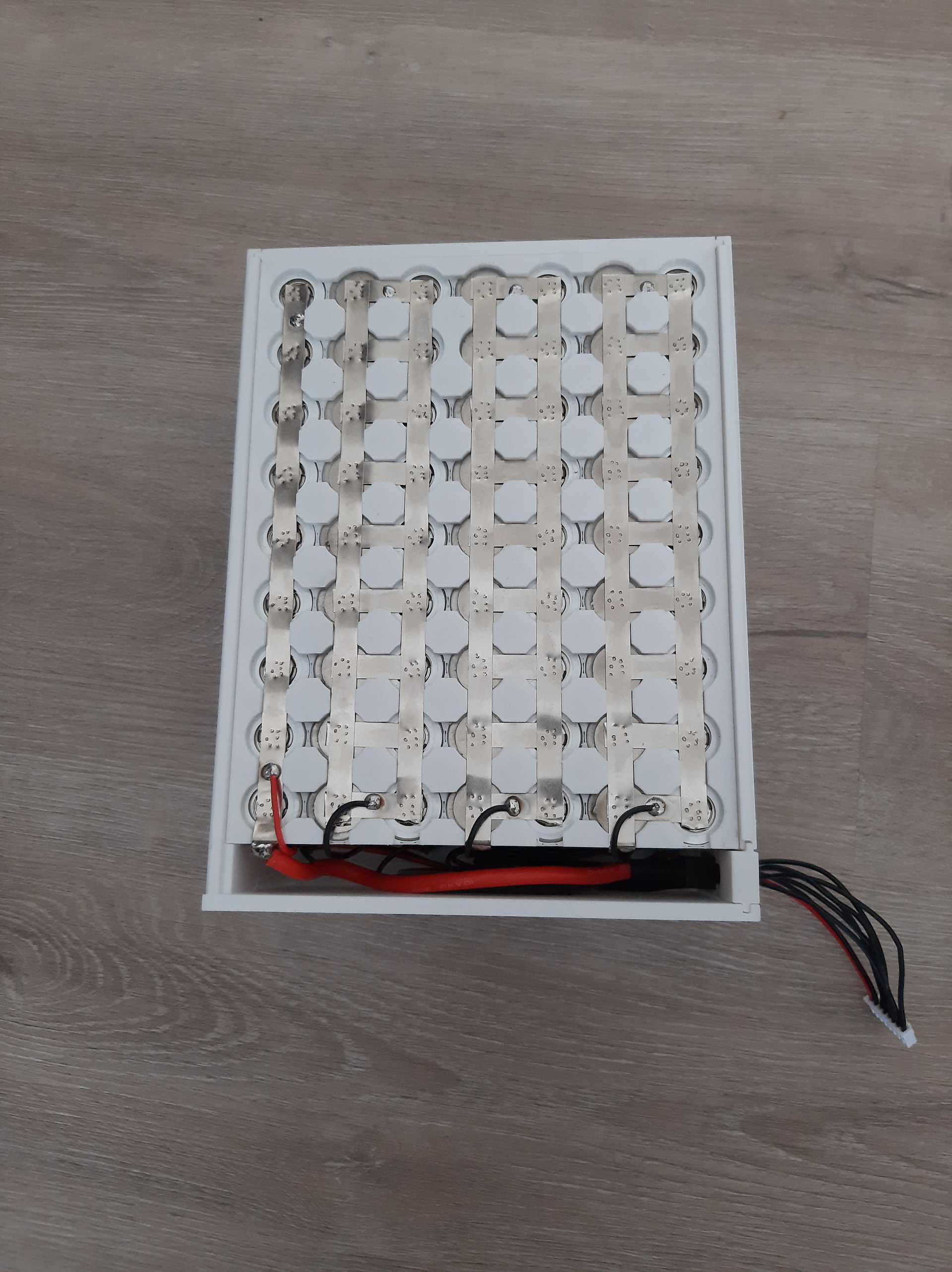

7s9p LiIon Eigenbau - starker Zelldrift
Moinsen!
Ich habe mich nun nach langer Recherche hier angemeldet, da ich bislang keine Lösung für mein Problem gefunden habe (weder durch ChatGPT noch durch Google). Ich komme aus dem Bereich FPV-Drohnen und habe mir einen LiIon Akku zum "Feldladen” meiner anderen Akkus zusammengebaut.
Hier die Rahmeninfos zum Akku:
  • Samsung 53G1-5300mAh (neu gekauft & verbaut) 21700 als 7s9p Konfiguration
  • Zellen punktgeschweißt mit 0,15x8mm Nickelband (Parallel geschaltete Zellen sind doppellagig geschweißt)
  • XT90 mit AWG10 als Hauptstromanschluss
  • geladen wird mit einem ISDT K4 Air
Rein nach Datenblatt, dürfte der Akku problemlos eine Dauerlast von ca. 95a mitmachen.
Ich ziehe beim Feldladen im Schnitt 10-25a aus dem LiIon und habe das Problem, dass dieser ab ca 3,6v einen immer größeren Zellendrift entwickelt. Bis zum Entladeschluss bei 3.0v sind es teils 0.25v Differenz zwischen den Blöcken.
Auffällig ist dabei, dass immer die Reihe 1 und 7 die Differenz gegenüber der inneren Reihen aufweist. Sprich 2-6 haben eine ähnliche Spannung und 1+7 haben eine ähnliche Spannung. Ohne Last erholt sich der Zelldrift ein wenig, aber nicht so das es mich in Ruhe lässt.
Der LiIon wurde bereits vollständig auseinandergebaut, die Zellen umsortiert und wieder zusammengebaut. Das Problem betrifft weiterhin Reihe 1 und 7.
Vielen Dank schonmal für jede Hilfe!

Nein. Damit hat ein bms nichts zu tun. Irgendein Trick bei Aufbau oder verdrahtung.
Poste mal bilder der Verdrahtung mit den Anschlüssen.
Und entlade mal mit nur 3 A. Gleiches Problem?

  • der Lade-/Entladestrom durch alle Zellen (Zellblöcke) gleich durch fließen muss
bleibt eigentlich nur noch der Balancer als Erklärung. Was unterscheidet Block 1 und 7 von den anderen? Ein fettes Anschlusskabel an einem Pol mit niedrigem Innenwiderstand. Die anderen haben Nickelverbinder zwischen den Blöcken mit vermutlich höherem Spannungsabfall. Wie misst du beim Einsatz, kann das K4 auch dabei die Zellspannungen messen? Balanciert es dabei auch oder nur beim Laden?
Ist der Balancierstrom einstellbar? Dann nimm mal den Minimalwert und prüf ob das etwas ändert. Ansonsten mal bei hohem Ladestrom den Spannungsabfall der Nickelverbinder messen, also Pluspol Zelle 1 zu Minuspol Zelle 2 u.s.w., jeweils direkt an der Zelle, so dass man die Schweißverbindungen mitmisst. Das Multimeter wird ein paar mV anzeigen.

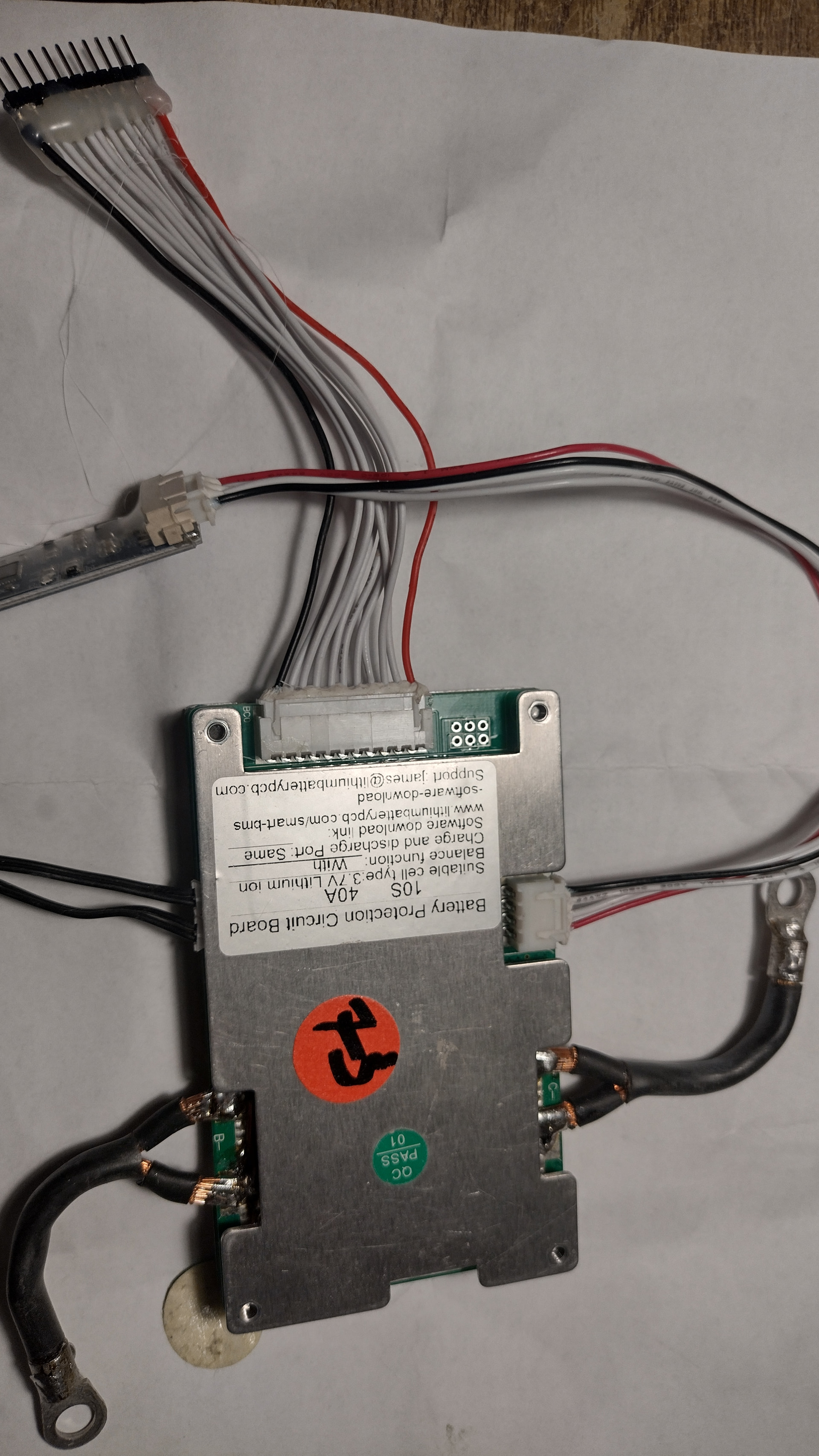

Ich würde unbedingt ein Smart BMS dranmachen. 60 A, mit BT, unter 50 Euro.
Man macht so einen Akku nicht ohne BMS.

@carbo Den Balancer hatte ich auch schon im Verdacht und bin ebenso zu dem Schluss gekommen, dass es irgendwas mit dem Kabel zu tun haben sollte. Wie du schon schreibst, sind die fetten AWG10 Anschlusskabel nahe den Balancekabeln der Reihe 1 & 7, während die anderen weit davon entfernt sind.
Beim Entladen messe ich mit einem ISDT Batterie Checker am Balancer.
Mit dem K4 wird der Akku ja nur geladen und gebalanced. Balance Strom sind 1,5a, ändert aber auch nichts da alle Zellen im vollgeladenen Zustand bei 4,1v sind.

Kauf dir sowas.
Bluetooth, gibts auch in 60 A. Link kannst du bekommen.

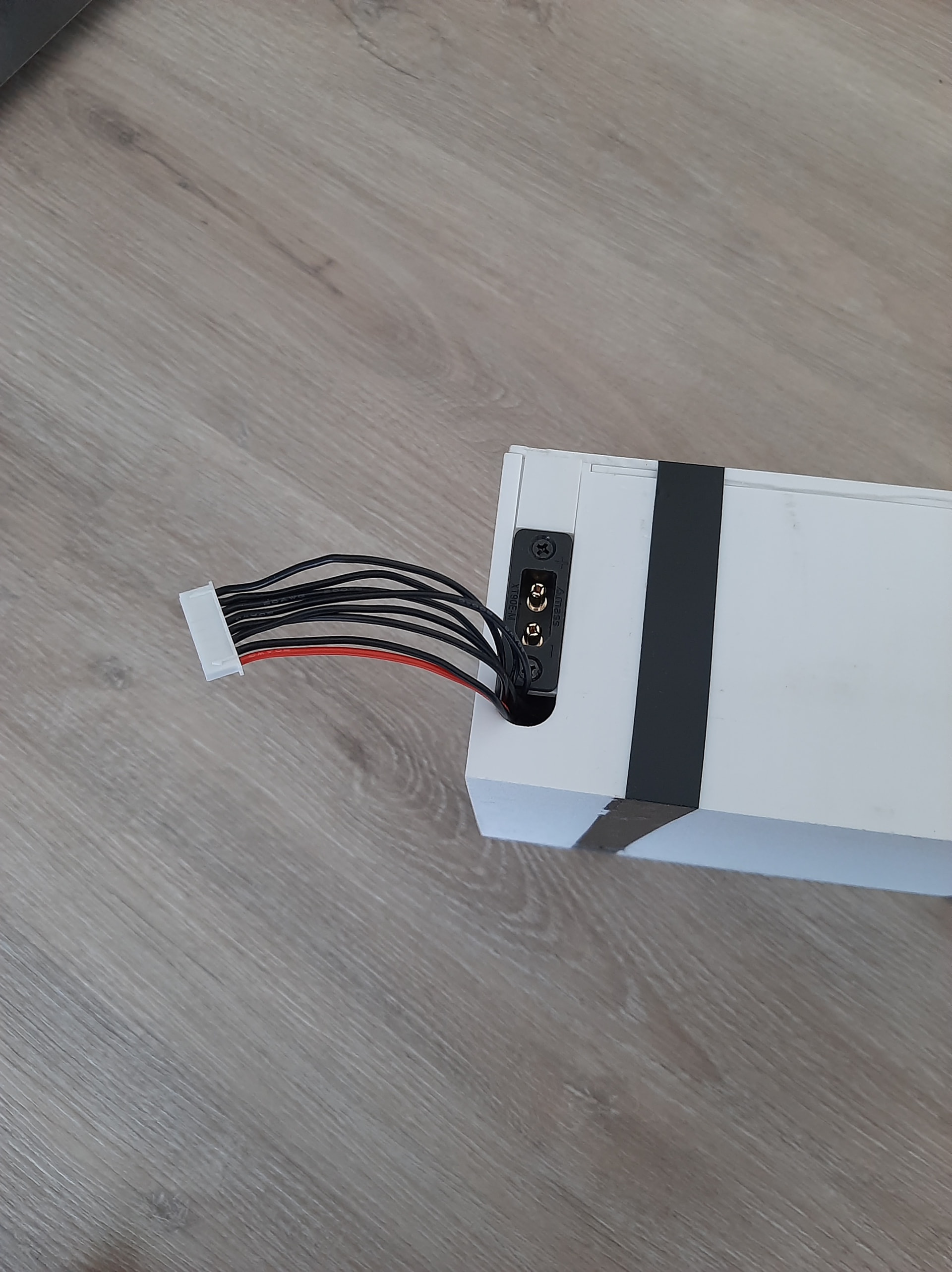

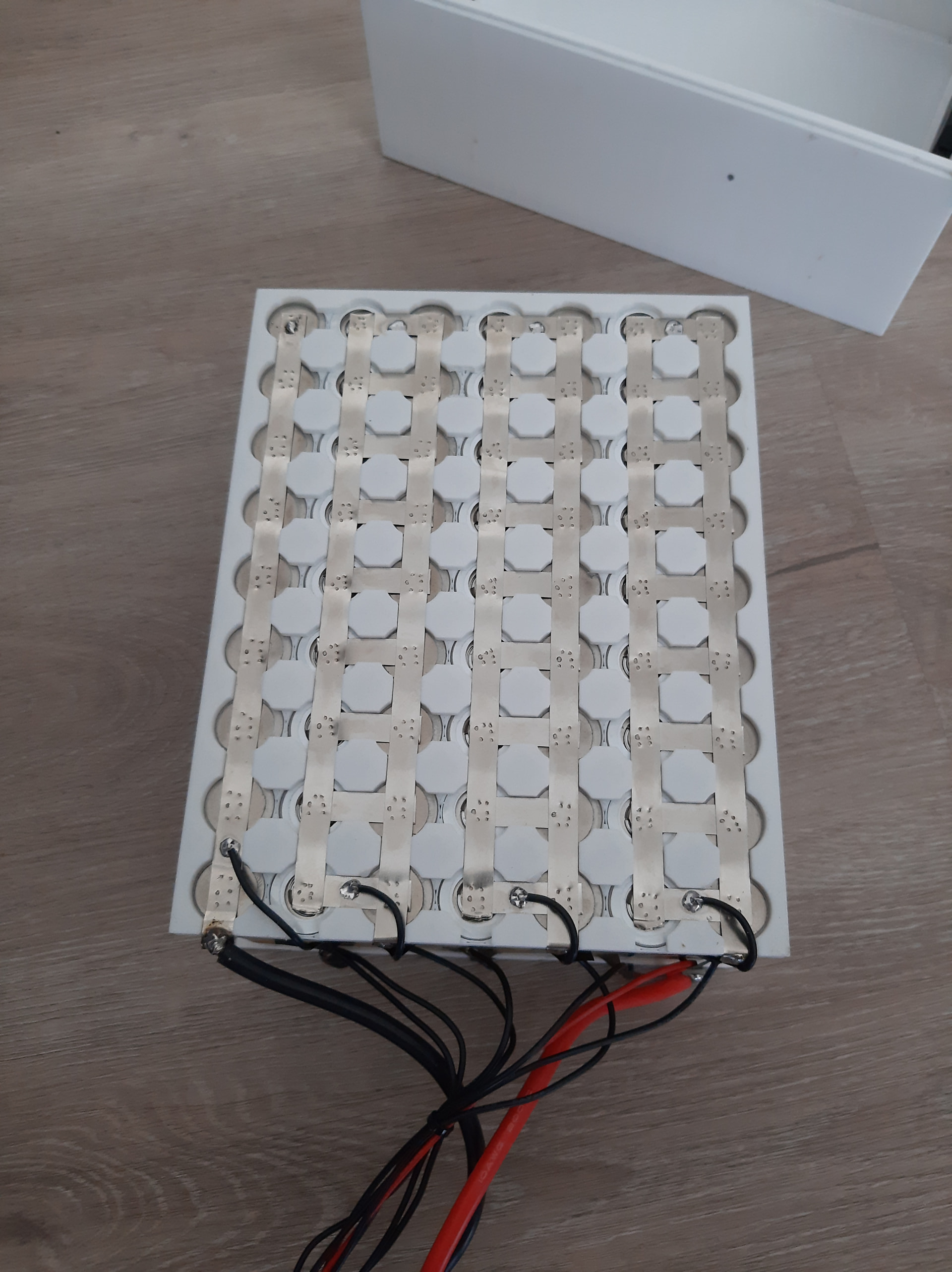

Soo hier einmal die Bilder, bitte steinigt mich nicht :hand_with_fingers_splayed:
Edit: Der Akku ist gerade voll geladen. Sowohl die Messung über den Balancer Stecker als auch die Messung am Nickel direkt bestätigt, dass alle Zellen 4,1v haben. Das Problem besteht also ausschließlich beim entladen.
Edit 2: Ohne Last gemessen mit dem Multi (an Balancer und Nickel die gleichen Werte): 4,105 / 4,121 / 4,121 / 4,124 / 4,111 / 4,117 / 4,110

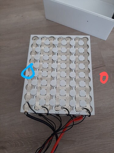

Da muss der schwarze und rote (Unterseite) Hauptanschluss hin.
Das ist ein guter Punkt von Carlos und vermutlich das Hauptproblem!
Die Lastleitungen sollten zu allen Randzellen mit gleichem Querschnitt und Abstand verbunden sein, so dass sich überall der gleiche Leitungswiderstand ergibt. Durch die direkte Nähe der Randzellen zu den Lastleitungen ist hier der Widerstand am geringsten und deswegen werden sie am stärksten entladen. Stimmt zwar nicht ganz, weil der Strom ja duch alle Zellpakete muß, aber bei den anderen fällt halt mehr Spannung auf den Leitungen ab. Und deswegen mißt der Balancer falsch.
