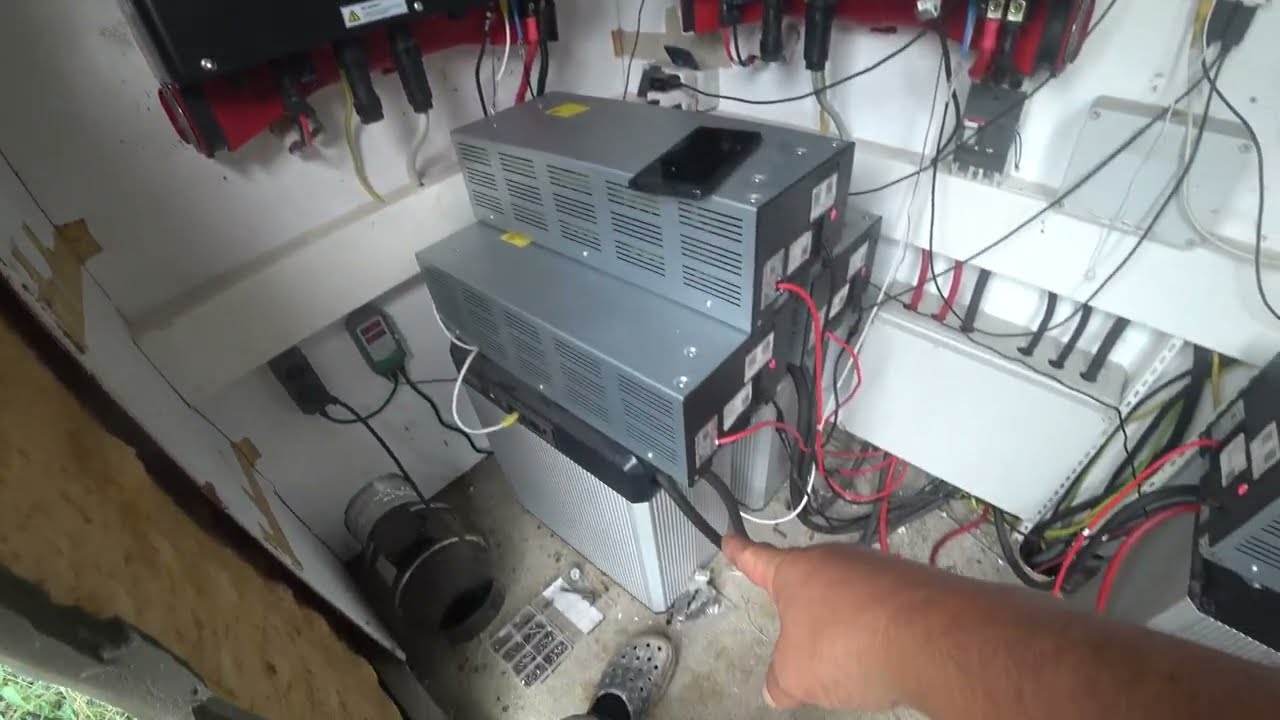

Hier mal ein kleines Video:
BMZ in Betrieb zusammen mit den LG, die ich umgebaut habe, ca. 35 kWh zusammen an drei Growatt-Wechselrichtern mit zusammen 180 A Ladeleistung.
Hast du das mit dem alten anschluss gemacht? Wie sieht dabei das balancieren aus?
Ich meine, du hast ein besseres BMS eingebaut. Da draußen sind eine Menge Leute, die auf 1500 Euro pro block sitzen und deren Ausfall vor augezn haben . Die können kein neues BMS einbauen, die müssen zum laufen bringen, was sie haben.
