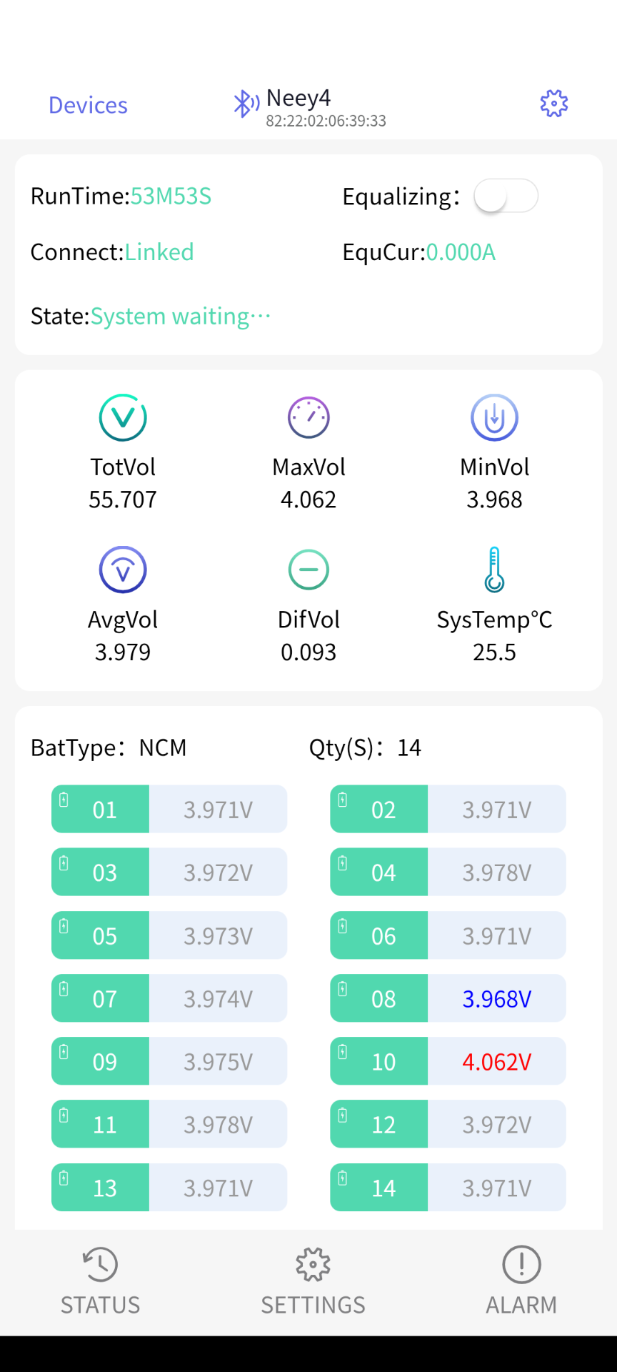

Habe eben den Widerstand 6 gemessen, dieser ist hochohmig, bzw. defekt. Werde ich die Tage umlöten, dann kann ich ggf. auch auf der Rückseite nach einer Bezeichnung schauen.

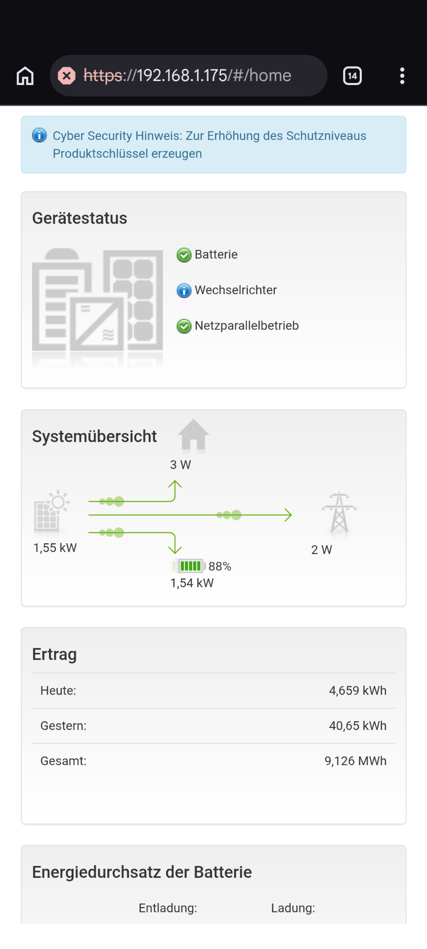

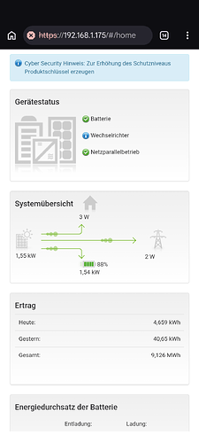

Speicher bei 88% und gibt bis zu 19A Ladeleistung frei, nimmt gerade alles vom Dach:
Dazu außerdem ein Screenshot des im Umbau befindlichen Moduls 4 - auch selbes Bild des defekten Balancers:

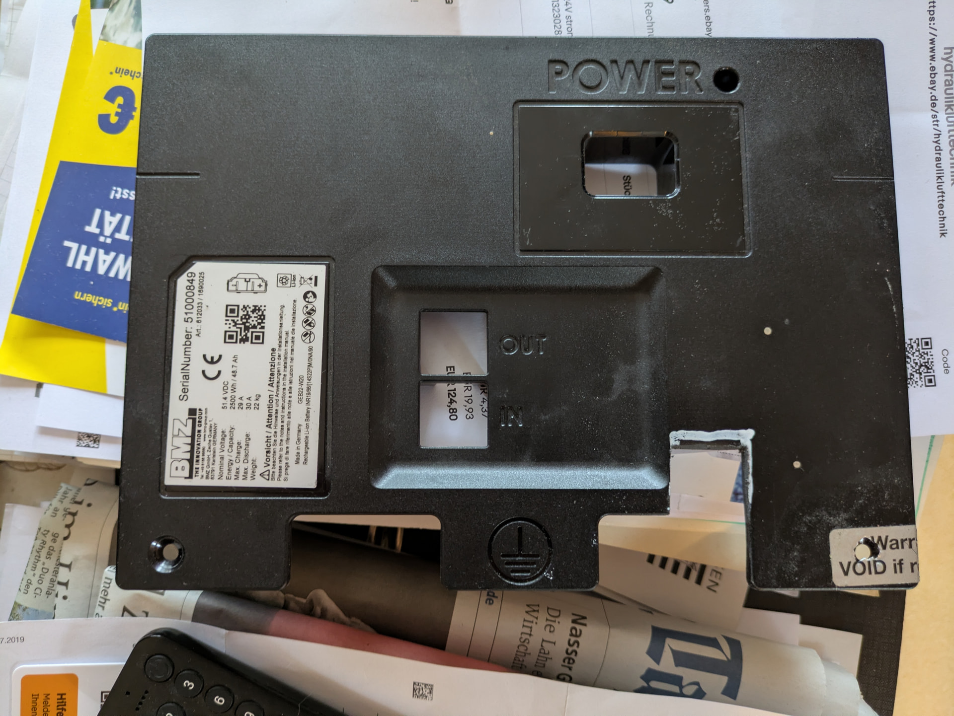

Für die Kabelführung des NEEY musste die Kunststoffabdeckung bearbeitet werden:

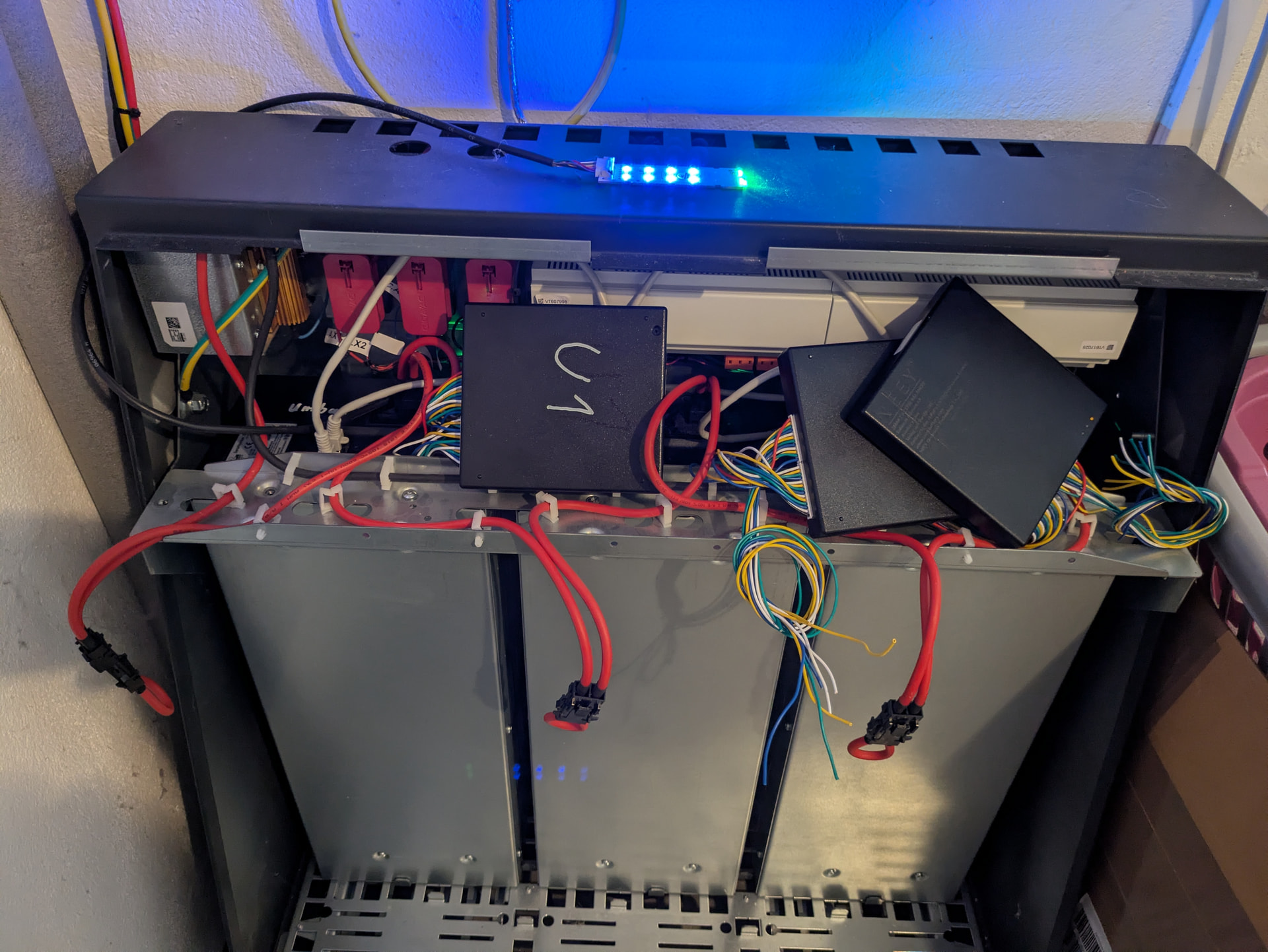

Muss mir noch was überlegen, wo ich die aktiven Balancer im Speichergehäuse unterbringen... Drucke mir vielleicht was selbst. Aktuell einmal nur lose auf die Module drauf gelegt:
