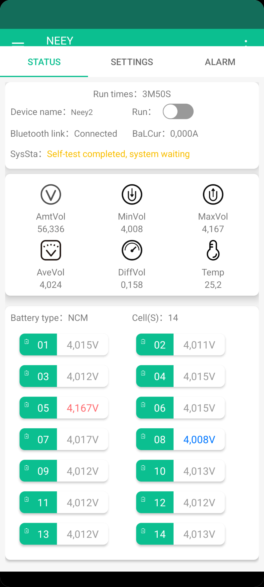

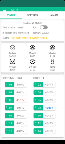

Wären die Balancer überwacht, hätte das BMS ja sofort nach Durchbrennen sperren müssen. Dann hätte man einen solchen Drift nie erreichen können, hier bspw. direkt nach dem Umbau ausgelesen aus einem NEEY aus zwei verschiedenen Einsätzen:

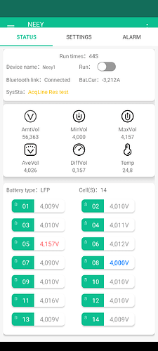

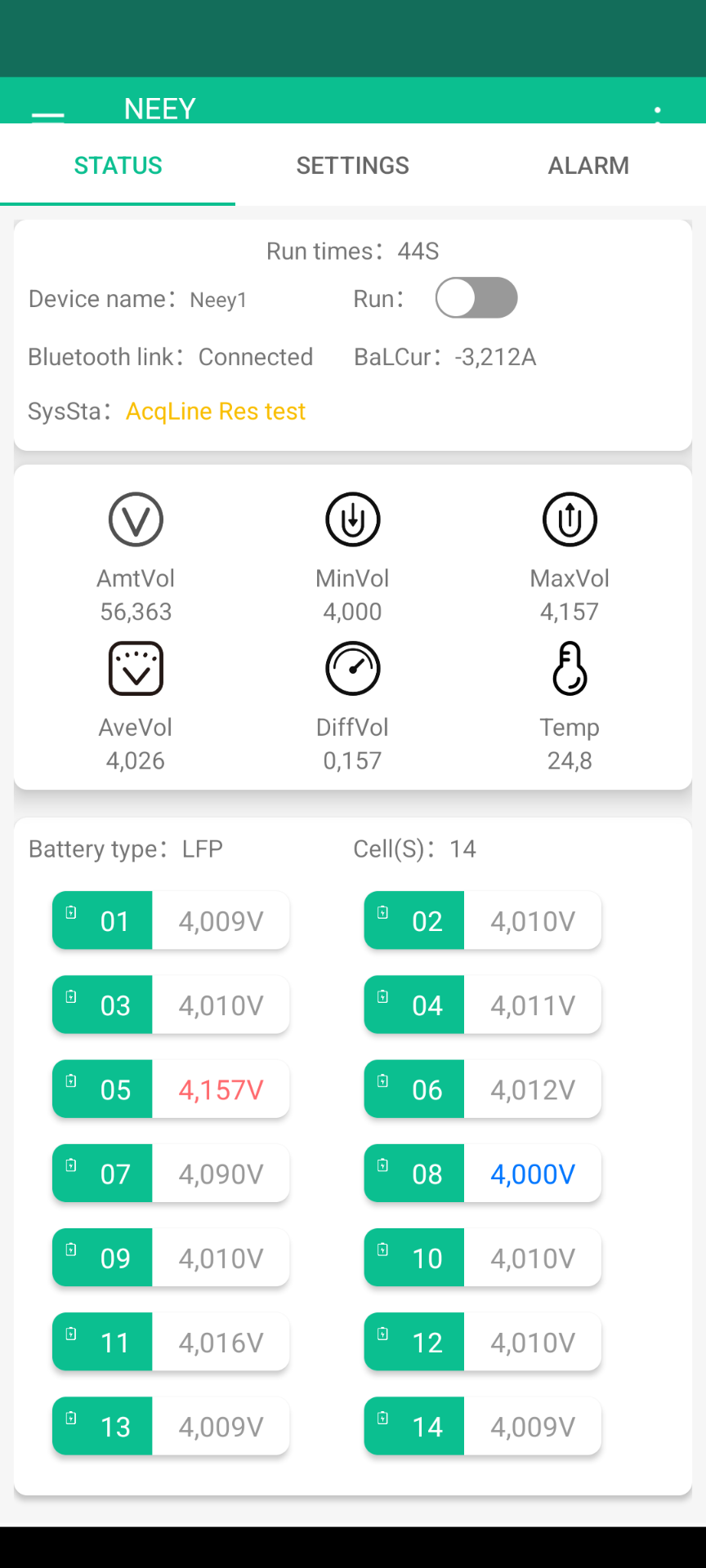

(Ignoriert hier die LFP Einstellung, das wurde direkt danach umgestellt)

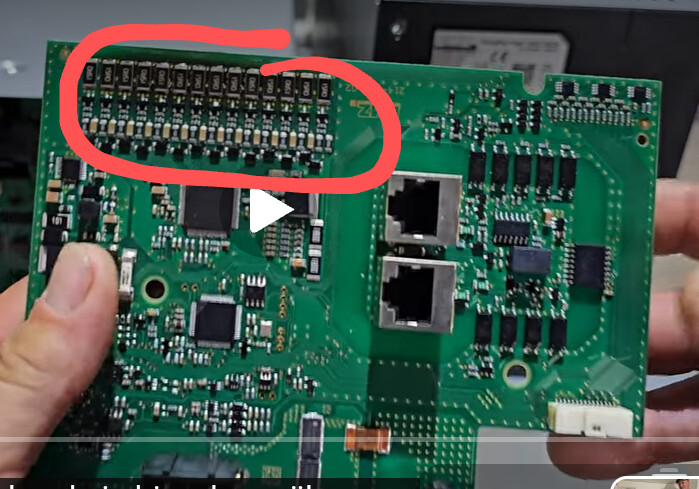

Habe die Balanacer Widerstände bei ein paar Modulen gemessen. Zwei von ihnen werden gerade balanciert. Alle Widerstände sind i.O. zwar etwas verfärbt und der Lack platz ab, je nach BMS Variante (grüne oder blaue Leiterplatte).
Habe auch ein BMS, wo zwei Widerstände "abgeraucht" sind (BMS Störung rote LED). Widerstände und ich meine die Thyristoren vor den Widerständen, wurden getauscht. BMS bleibt trozdem in Störung (rote LED an). Wahrscheinlich ein Error Latch

Bms treiber sind normalerweise Transistoren. Kannst du mir ein hochauflosendes foto senden vom balance bereich, wo man die smd codes sehen kann? Danke

Von der platine die in den bmz drin sind.

Kannst du notieren , auf welchen Kanälen die balancer defekt sind ?
Wie meinst du auf welchen "Kanälen"?
Habe 3 Module bisher geöffnet.
1 Modul ohne Balancerausfall,
1 Modul mit 2 defekten Balancern,
1 Modul mit 1 defekten Balancer
Die Defekte liegen aber immer ca. 2 Balancer von der Brücke und 3 von den Polen entfernt, hier zum Beispiel Modul 1. Genau dieser Balancerwiderstand war beim 2. Modul auch defekt.:
Entsprechend genau diese (und nur diese) Lane waren dann auch mit der Spannung viel höher als der Rest des Moduls:
Modul 1: Balancer 10 (bzw. 5 von Minus aus) hochohmig,
Modul 2: Balancer 8 und 10 (5 + 7 von Minus aus) hochohmig
Modul 4-6 werde ich noch prüfen die Tage. Erstmal mache ich drei Module ready, dann kann ich die gemeinsam einsetzen
