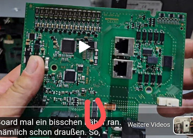

hey, prüf mal die beiden Parallel geschaltenen SMD-Sicherungen auf der Platine. Wir haben genau das selbe Thema bei einem unserer 6 Module. Genau gleiche Auswirkung dort.
Die Pole am Platineneingang haben dabei normale Spannung, die am Platinenausgang jedoch nicht mehr. SMD Sicherungen mit unendlichem Widerstand

Vielen Dank, deine Beschreibung entspricht genau dem Problem, das ich gerade habe: etwa 51 V auf der Zellenseite bzw. am Eingang der Platine, aber 0 V an den Ausgangsklemmen.
Könntest du mir bitte ein Nahaufnahmefoto von den beiden parallel geschalteten SMD-Sicherungen schicken, die du meinst, und wenn möglich auch ihre Position auf der Platine markieren? Ich möchte sicherstellen, dass ich genau die richtigen Bauteile überprüfe.
Wenn möglich, wäre auch ein etwas größeres Foto der Platine hilfreich, damit ich sehen kann, wo sich die Sicherungen im Verhältnis zur Hauptsicherung und zu den Leistungsanschlüssen befinden.
Vielen Dank!
Quelle : @Brudertac
Die zwei schwarzen links neben dem goldenen. Der goldene ist der mess shunt für den Strom
