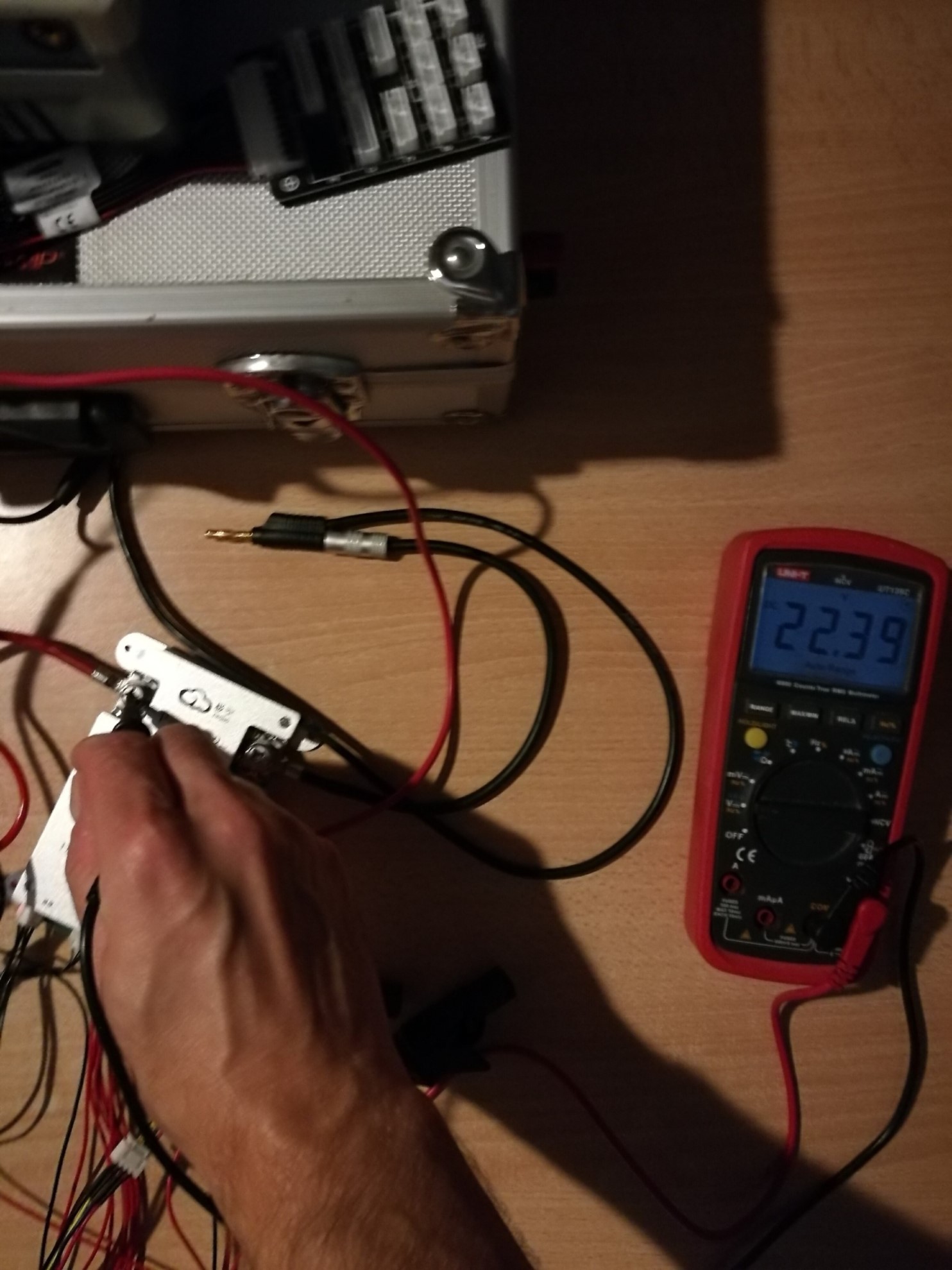

Wenn man Spannung misst, sieht man das eine Volt Differenz auch bei ganz kleinen Strömen.
So ist es mir auch aufgefallen: kleiner Ladestrom CC, also Konstantstrom, unter 1 A, discharge aus- und eingeschaltet (ohne das laden zu unterbrechen). Mit auschalten von discharge geht die Ladespannung um 1 V hoch. Dieses Volt habe ich dann zwischen B+ und C+ als Differenz gefunden. Das ist dan Spannungsabfall an den abgeschalteten Entladefets. Mit gehnug strom ao genug Verlustwärme.

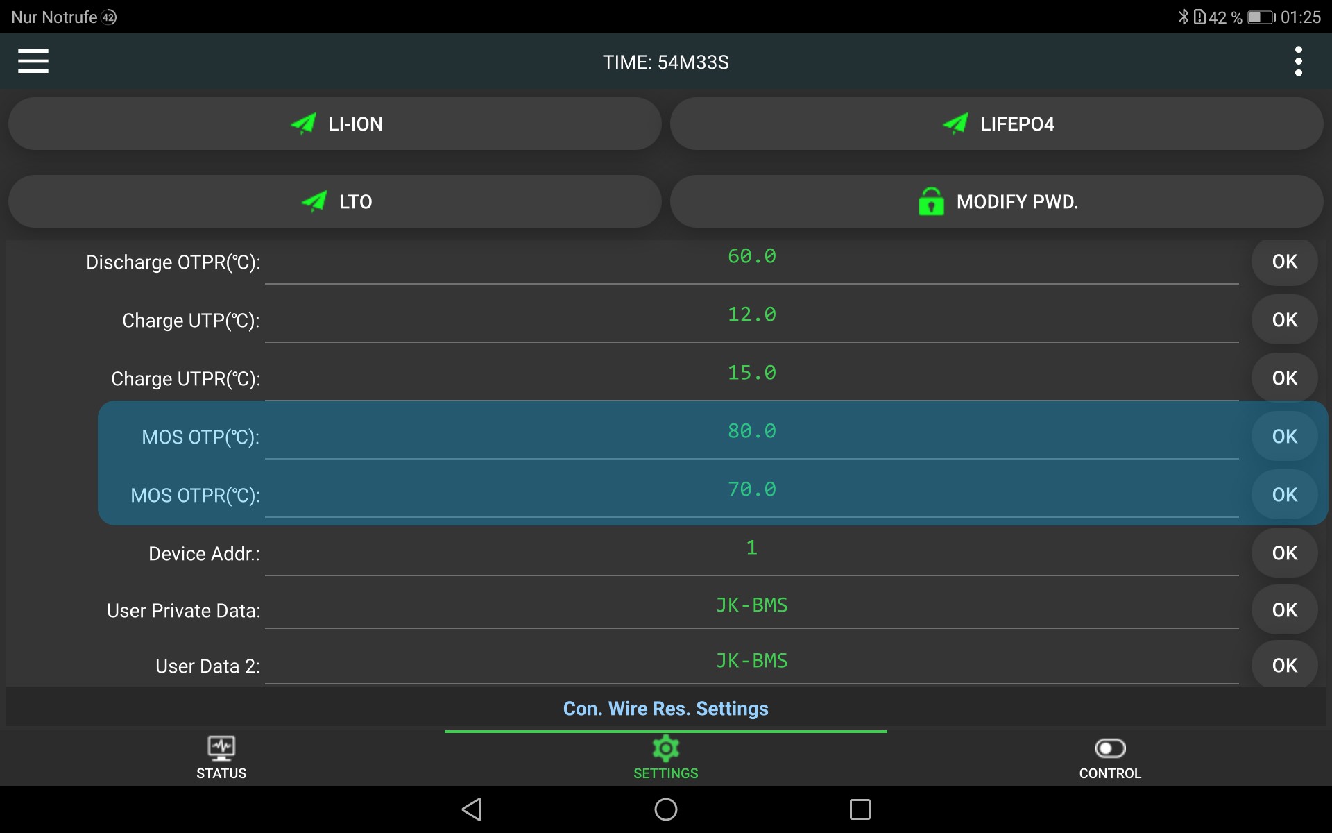

Ich habe mal bei einem kleinen JK-BMS (40 Ampere Version) den Spannungsabfall gemesessen wenn entweder einer der Schalter manuel betätigt wird oder aber eine der Schutzfunktionen auslöst. Am 6s Akku komme ich hier auf 300mv Spannungsabfall, das wären bei 40 Ampere 12 Watt Verlustleistung. Man kann im JK-BMS auch eine Mosfet OTP einstellen, somit dürfte man auf jedenfall auf der Sicheren Seite sein. Man hat also schon an alles gedacht... bei meinem großen JK kann ich sie allerdings im Gegensatz zu dem kleinen JK-BMS nicht verstellen hier sind 90°C fest eingestellt.
Wenn ich Lust habe jage ich morgen mal 30 Ampere Entladung drüber nur um zu schauen wie hoch die Temps von den Mosfets gehen. Das wären 9 Watt... mehr wie 30 Ampere möchte ich nicht unbedingt weil es zu schade um das BMS ist, zumal es ein Geschenk war.

Lass dir dabei Zeit und gehe schrittweise vor. Nach der Erhöhung des Stroms immer erst einmal warten, bis sich die Temperatur stabilisiert hat. Je nachdem, wie der Sensor angebunden (und das System träge) ist, dauert es mehr oder weniger lang bis sich ein Gleichgewicht eingestellt hat. So kannst du leicht und mit etwas Verstand gefahrlos die Grenzen deines BMS austesten, ohne es zu zerstören.
Vielleicht kommt das Design ja mit den bei dir üblichen Strömen dauerhaft klar. Wenn dein BMS überdimensioniert ist, liegen die Chancen etwas höher. Da sind meist einfach mehr des gleichen Typs parallel geschaltet, was zumindest die anfallende Wärme aufteilt. Ob sie dann auch dauerhaft abgeführt werden kann wirst du herausfinden.

Soweit muss man garnicht probieren. Nur die Spannung zwischen B+ und C+ messen. Bei kleinem Strom reicht.
