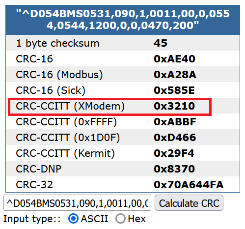

Die CRC habe ich hier berechnet crccalc.com.
Kannst du bitte mal nachvollziehen, ob ich diese richtig berechnet habe oder mir von dir eine "fertige" Befehlszeile zur Verfügung stellen?

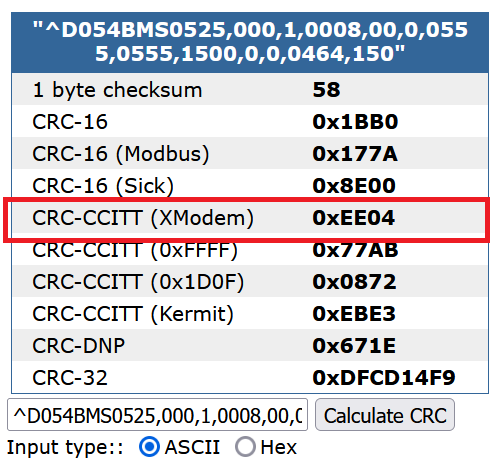

Ich nehme immer diese Seite für sowas: crc-calculation
Wenn ich dort folgenden String (aus Trace von meiner Anlage) hernehme, dann bekomme ich die korrekte CRC 0xEE04
^D054BMS0525,000,1,0008,00,0,0555,0555,1500,0,0,0464,150
Auf der Leitung sieht das dann so aus (Wireshark, weil ich mit IP2Serial Wandler arbeite):
Der String von dir müsste als CRC 0x3210 haben:
@riogrande75 Dann mache ich wohl tatsächlich etwas bei der Berechnung meiner CRC falsch.

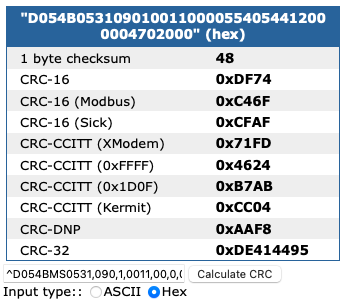

Das Bild stammt noch aus der Zeit, wo ich das reverse-engineert habe. Baue den String so, wie ich ihn im letzten Post schicke. Und Achtung: Die CRC ist kein String (ASCII) sondern muss in HEX geschickt werden (siehe Wireshark Bild).
^D054BMS0531,090,1,0011,00,0,0554,0544,1200,0,0,0470,2000 => CRC (HEX) = 71FD

Für mich sieht der Buffer nun korrekt aus (hi / lo vertauscht).
Nach wie vor wird der Befehl nicht vom WR akzeptiert.
Sorry, wenn ich hier so dämlich nachfrage. Ich bin etwas verwirrt. In deinem Bild generierst du den CRC EE04 (ASCII). Dies ist so auch im Wireshark zu sehen. Hier ist auch Hi und Lo nicht vertauscht. Zumindest interpretiere ich das so. Wo habe ich den Denkfehler?
Danke für deine Geduld!
Schicke mal ohne die 2 Bytes der CRC zu vertauschen, so wie ich das mache.
