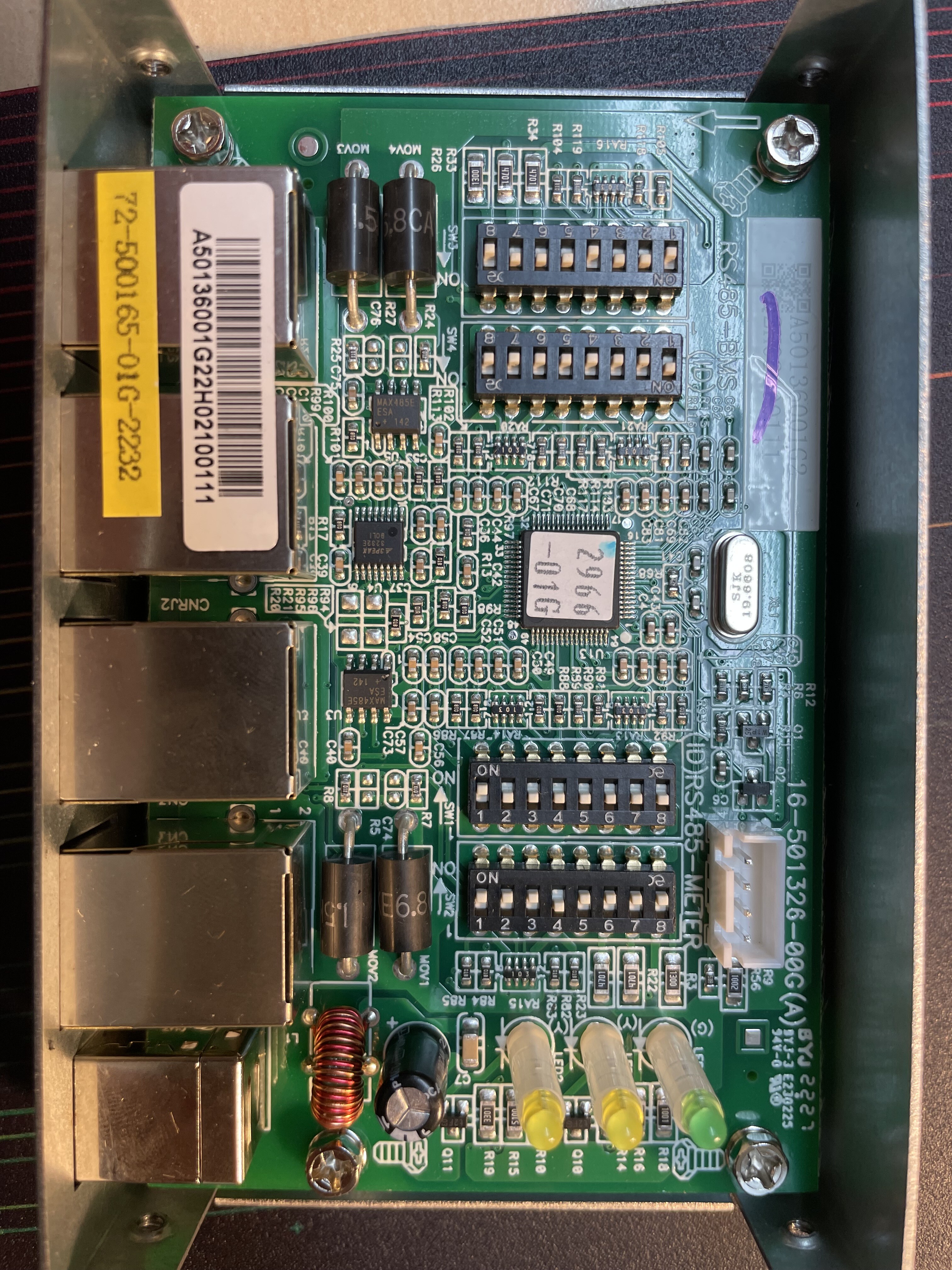

Grundsätzlich sieht der vom Hersteller (Voltronic/Taiwan) vorgesehen Aufbau mit Pylonetch Batterien so aus:
In der BMS Box ist nichts anderes als die „ganz normale“ Voltronic BMS Card drinnen, welche sich RS232 Port an den WR anschließen lässt. Somit bleibt der Options-Slot für die ModbusII-Karte (Null-Ausregelgung) frei.

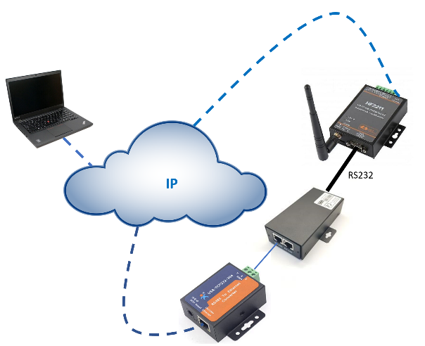

Da ich aber an dem seriellen Port meiner beiden Wechselrichter einen RS232-TCP Wandler angesteckt habe um Logging Daten zu sammeln, musste ich verstehen, welche Kommandos die BMS Karte mit dem WR austauscht.
Weiters habe ich keine teuren Pylontech‘s sondern günstige DIY 16S 280Ah Akkus mit JK-BMS (B2A20S20P) und zusätzlichem Balancer.
Deshalb hab ich mir mal so ne BMS-Box geordert, per IP an meinen Rechner angebunden und drauf losgeforscht.
Hier der Test-Aufbau:

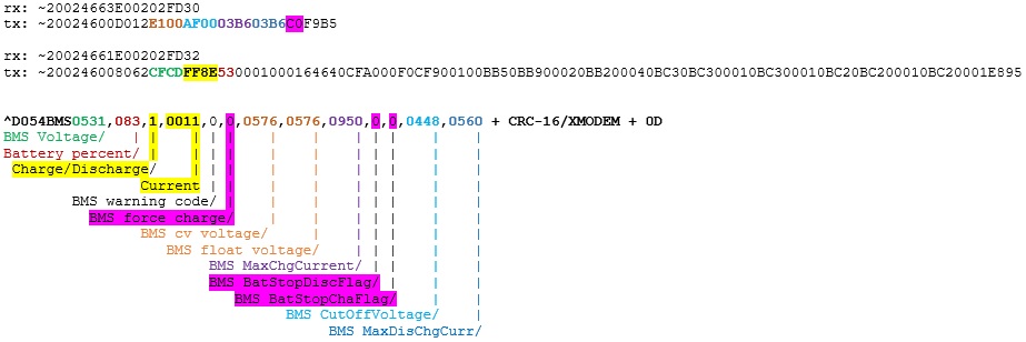

Ich habe dann Scripte zum emulieren des Wechselrichters und der Pylontech Batterie gebastelt und gesehen, dass auf der RS485 Seite offenbar 2 verschiedene Protokolle „gesprochen“ werden.
1. Protokoll ist das Modbus-Basierte LIB Protokoll, welches offenbar manche ältere BMS’en sprechen.
2. Protokoll ist das bekannte Pylontech Protokoll, aber mit CID’s 6x, welche ich in keiner Doku gefunden habe.
Durch Zufall bin ich auf ein kurzes Logfile in einem russischem Forum gestoßen, welche ich als Antwort auf die periodischen Requests der BMS-Box zurückschickte. Und siehe da, da kam auch schon etwas auf der RS232 Seite Richtung WR heraus(^D054BMS…).

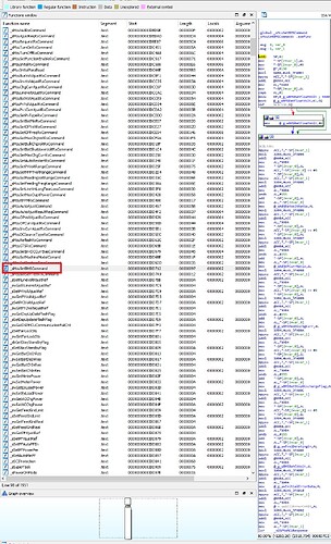

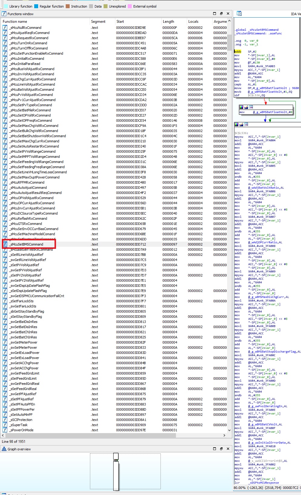

Nach ein wenig Forschungsarbeit und try’n-error hab ich dann auch mit Hilfe eines FW-Disassamblers rausgefunden, was die ganzen Parameter bedeuten.
Auch die CRC Prüfsumme zu bestimmen war ein Mordsaufwand, da hier nicht die sonst übliche Voltronic CRC zum Einsatz kommt, sondern CRC16-XMODEM.
Dieses Kommando (^D054BMS...) muss man nun dem WR zyklisch schicken - ich mache das mit jedem Abfrage-Zyklus, also ca.5 Sekunden, dann geht er in den BMS-Modus.
Mithilfe des ESP32 Projektes von @Scotty89 (Vielen Dank nochmal an dieser Stelle) wird nun mein JK-BMS ausgelesen, die Werte schreibe ich per Script in ein Shared Memory Object und dieses kann von den div. Logging Programmen nun genutzt werden, dem WR die BMS Infos mitzuteilen.

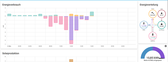

Hab das mal in mein infinipoll10k eingebaut und scheint schon mal recht gut zu funktionieren.
Der WR zeigt mir jetzt die Batteriewerte vom BMS und "Li-Bat" im Display an.

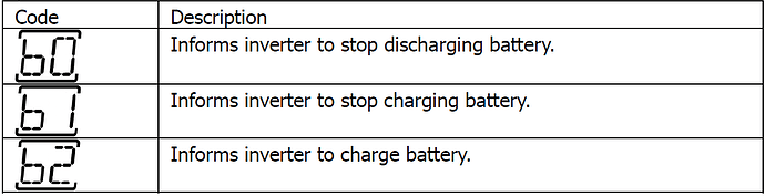

Sobald die Batterie leer oder voll ist und das BMS den Lade-/Entladestrom unterbricht, wird das dem 10k nun mitgeteilt.
Es gibt wohl noch eine Menge unerforschter Parameter - diese habe ich aber mangels Pylontech- oder Lib-Protokollbeschreibung leider noch nicht rausfinden können. Vor allem die Warnmeldungen vom BMS würde ich gerne noch implementieren.

@DL5OP Hab mir mal die aktuelle FW vom 3k+ disassambled (auch PI16) da im FW-Upgrade-Archiv vom 5.5er kein INV.out file war.
Da hab ich folgendes gefunden:
Das Format des (Set-)BMS-Kommandos schaut für mich jetzt schon mal ein bisschen anders aus, als beim 10k.
Was kommt auf das BMS Abfrage-Kommando (evtl. nur "BMS"?) zurück? "QBMS" habe ich nicht gefunden.
Evtl. musst du die BMS Funktion bzw. LiFe-Akku erst mal aktivieren (sollte mit einem aktuellen SolarPower gehn). Die detaillierten Kommandos dafür weiß ich leider nicht, da ich schon lange nichts mehr mit dem PI16 gemacht hab.

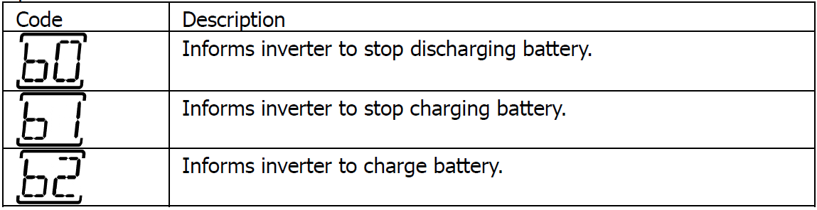

Soweit ich gesehen hab, schreibt mein 10k "b0" ins Display, sobald das BMS sagt, der WR soll das Laden aufhören (StopChargeFlag). Kann aber auch leicht sein, dass ich das noch ein wenig falsch interpretiere.

So, hab mir mal die Logs genauer angesehen:
Wenn das BMS das "StopChargingFlag" setzt, weil entweder der Akku voll ist oder es dem Balancing nicht "nachkommt", dann stopt auch der WR das Laden (Display "b1"). Ob der WR einfach nichts mehr lädt oder der Ladestrom einbricht, weil die MOSFET's des BMS dicht machen, kann ich natürlich nicht sagen. Ist m.M.n. aber auch egal.
Beim Entladen wird es wohl ähnlich sein (StopDischargingFlag=1, =>Ladeende und "b0" im Display), nur dass hier mein sehr konservativ eingestellter WR schon vorher das Entladen beendet, weil die Spannung zu gering ist. Muss ich mal austesten, ob das auch vom BMS so getriggert wird.
Würde ein Batterie-Fehler vorliegen (z.b. eine Zelle tanzt aus der Reihe) dann würde das BMS auch diese Flags setzen, aber weil die Fehlercodes noch nicht ganz erschlossen und implementiert sind, wohl nicht korrekt am WR anzeigen können.

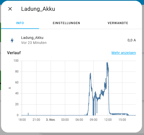

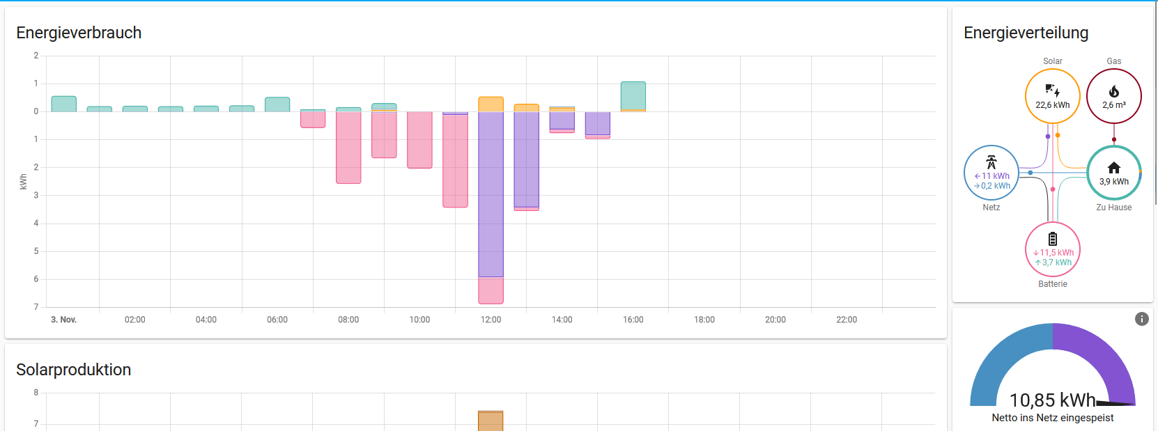

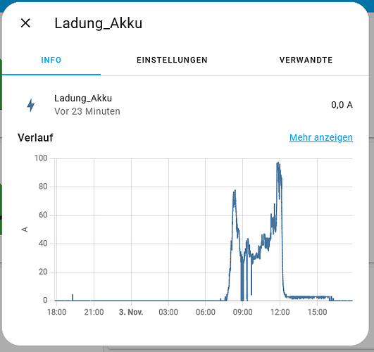

hoffe mal das meine Problematik hier reinpasst. Habe den FSP 15KW mit 4x PS5120E Modbus box dran und sdm630
Optisch alles schick, Li-bat etc wird angezeigt, Nullregelung funktioniert, Grid-Tie Backup II PV-Only laden, PV-Battery-Grid
Akkus laden mit 20-30A und werden nicht voll, eingespeist werden aber bis 60KWh - wenn man Allow to feed to Grid abschaltet läd er normal mit bis 200A und die Akkus sind sofort voll.
FW ist 1.01 - wie alt das ist - keine Ahnung.
Ist dies ein Kommunikationsproblem des BMS mit dem WR ?
Grüße Uwe
@domo1234 Setze wähernd der WR mit zu geringem Strom lädt mal mit dem AccessPort Utility folgende Kommandos über die Serielle Verbindung zum WR ab (jew. mit einem <CR> am Ende):
^P005VFWT
^P004BMS
^P005BATS
^P026EMINFO
Dann das gleiche nochmal, wenn er mit 200A in die Batterie "ballert".
Die Ergebnisse postest du dann hier.
War im Urlaub, ab morgen kann ich mich wieder kümmern- danke für die Unterstützung. Kabel habe ich gestern bekommen. Mal schauen ob ich das hinbekomme- bin da eher Laie.
Nullabgleich sieht denke ich normal aus- hatte ich auf allen 3 Phasen probiert. Die DIP Schalter der Box habe ich abfotografiert .
Eine aktuelle Firmware von FSP habe ich bekommen- die spielt mein Installateur ein wegen der Gewährleistung. FSP meint - vielleicht hilfts ...
Grüße Uwe

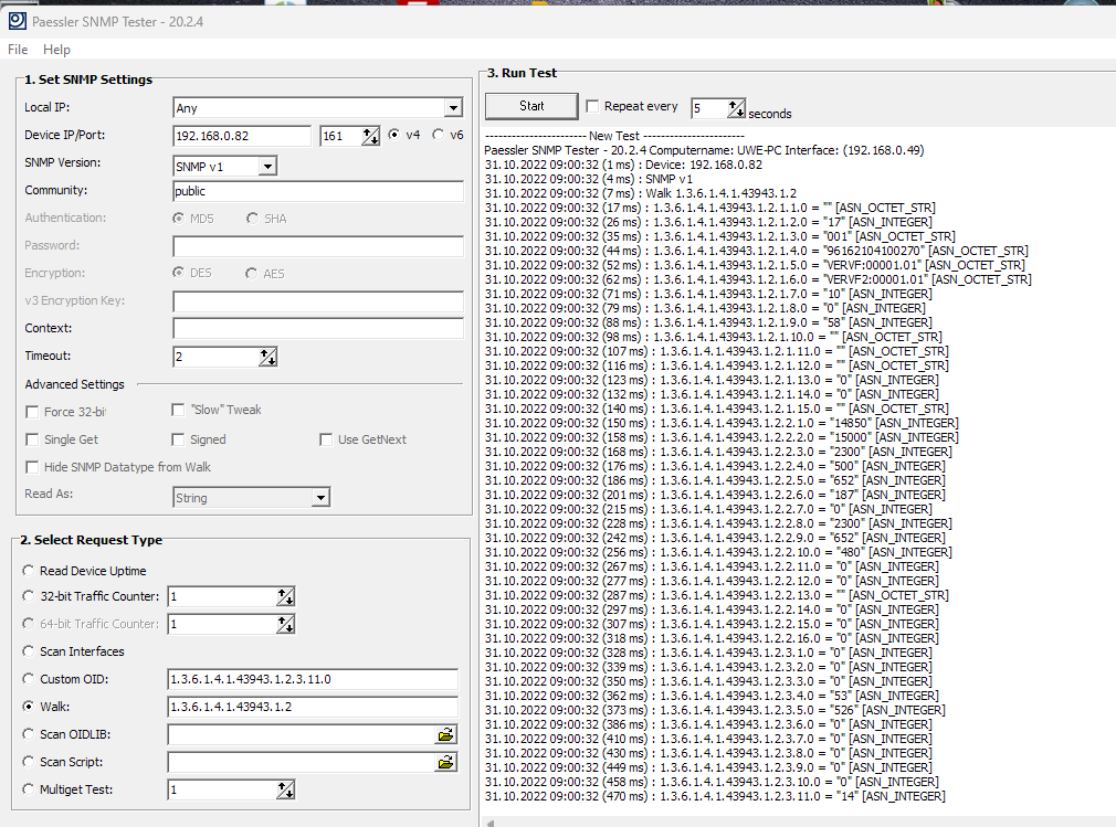

Guten Morgen,
ich habe die Modbus Duo Box am RS232- was mache ich nun?
Brauche ich generell ein Nullmodem Kabel ? Verbindung funktioniert aber keine Rückantwort.
Anbieten könnte ich auf die Schnelle Sensoren über Paeseler SNMP.
Keine Sonne heute
Mit dem Access Port Utility bin ich nicht klargekommen - braucht man ein Nullmodemkabel oder ein normales? COM Port öffnen hat funktioniert, Senden weiß ich nicht und empfangen habe ich definiv nichts.
Lasst mich nicht dumm sterben, das muss ich noch hinbekommen.
