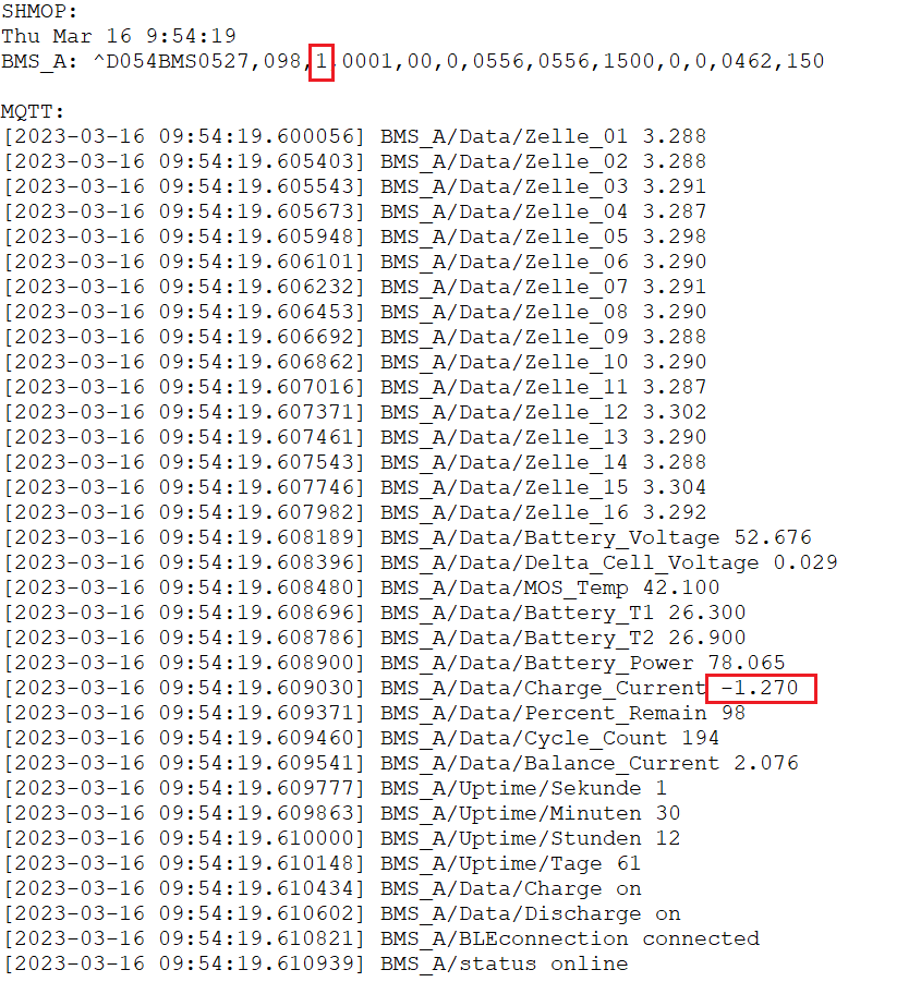

Hallo Riogrande,
eine weitere Frage zum ^D054BMS Kommando. In deinem Skript "readmqttbms.php" wird aus dem aktuell fließendem Strom das Richtungs-Bit extrahiert und der Strom als positiver Wert übergeben:
if(strpos($message->topic, "Charge_Current")){
$bmscurr = $message->payload;
if($debug) echo "STROM: $bmscurr \n";
$bmscurr = substr(round($bmscurr),-4);
$bmscurr = str_replace("-","0",$bmscurr);
if($bmscurr < 0) $bmsdir = 1;
if($bmscurr >=0) $bmsdir = 0;
shmop_write($sh_bms1, ",".$bmsdir.",".paddings($bmscurr,4), 16);
Müsste die Zeile mit dem String-Replace nicht nach der Richtungsabfrage kommen? So dürfte das Richtungsbit immer "0" sein, oder? :hmm:
Grüße Alex
@al_ro Verstehe nicht ganz, was du mit "nach der Richtungsabfrage" meinst. Diese Codeschnippsel macht ja gerade das, weil das BMS bzw. der ESP32 dafür keinen eigenen "Parameter" vorsieht.
Hab mir das gerade nochmal angesehen, funktioniert bei mir auf jeden Fall korrekt.
Wenn Data/Charge_Current auf MQTT Seite mit einem negativen Vorzeichen daherkommt, dann scheibt das Script eine 1 (=discharge) in das SharedMemObj:
@riogrande75
Was @al_ro meint (und was ich auch unlogisch finde), warum du zuerst das "-" (Minus) mit str_replace in $bmscurr ersetzt und erst danach die "< 0"-Prüfung bzw. ">= 0"-Prüfung machst, wenn doch dann gar kein "-" mehr in der Variable drin stecken kann!?!?
