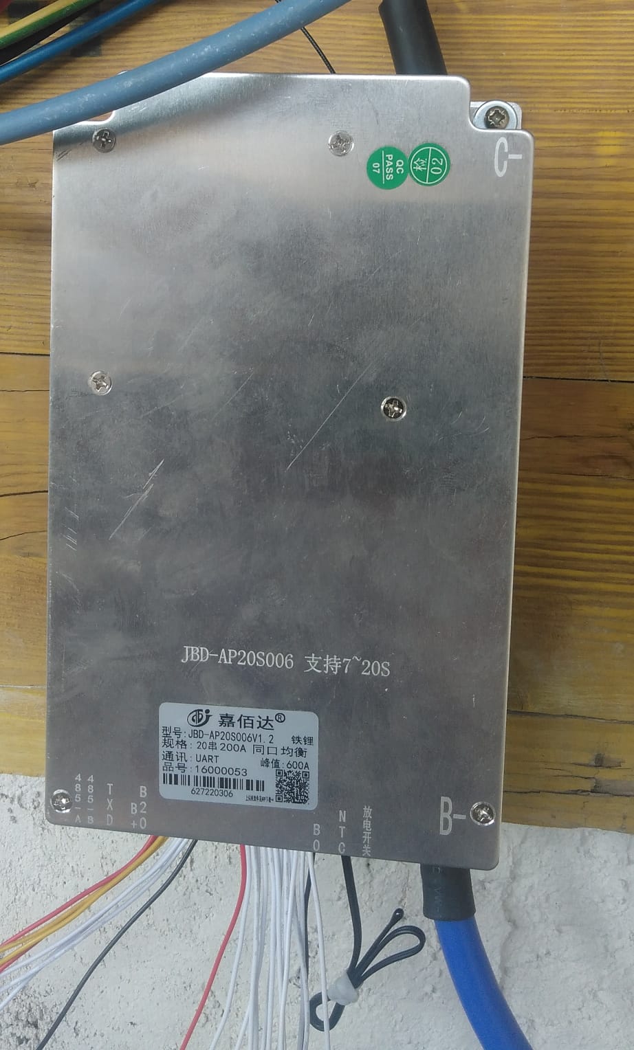

Hallo gemeinde,
ich versuche mein JBD 200A mit meiner LiFePO4 17S batterie zu vermählen a(lles von BASEN). dabei habe ich alles nach user-manual angeschlossen.
72919=11693-BMS-JBD-connect.pdf|attachment (283 KB)

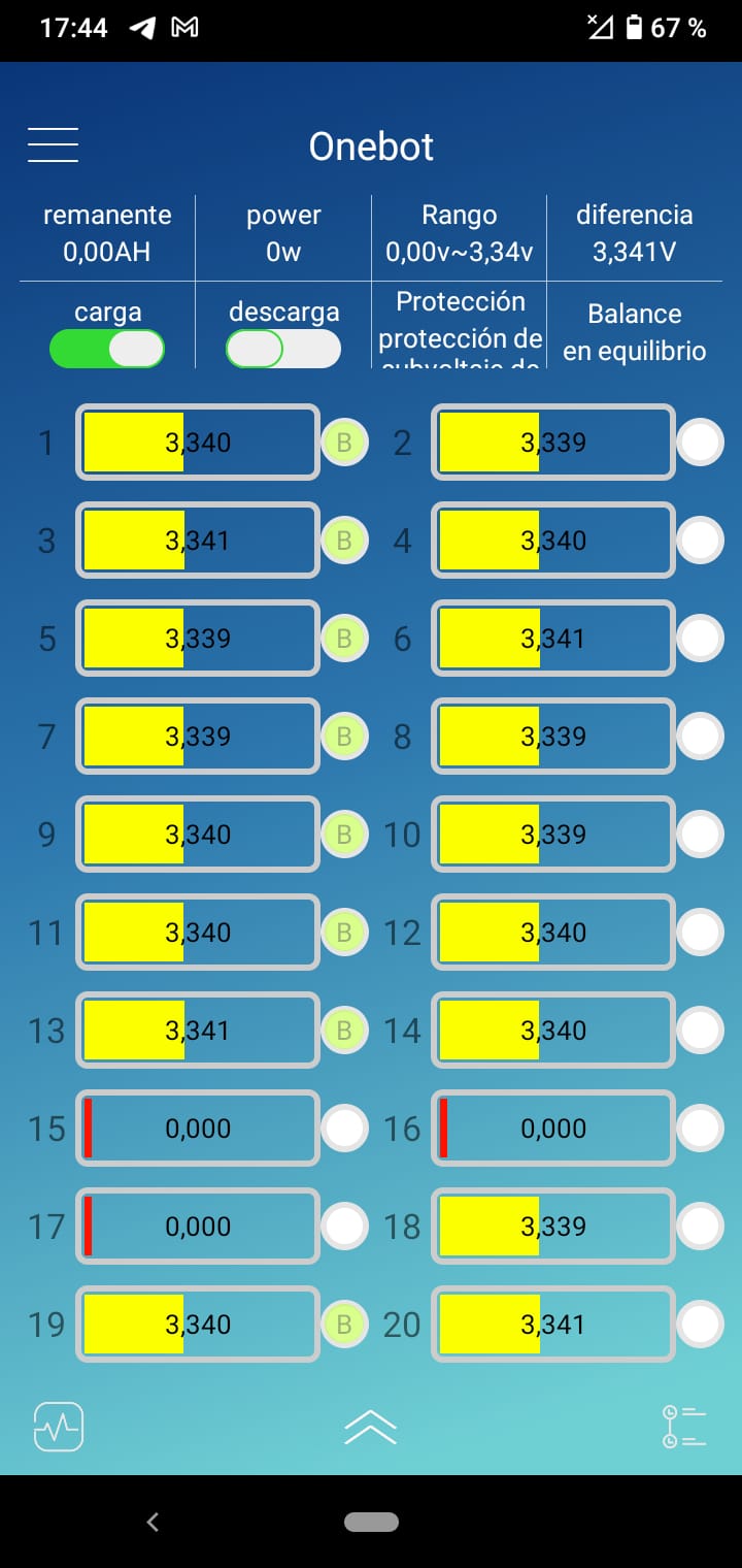

es ist ein 7-20S BMS; irgendwie zeigt das app aber auch noch die nicht existierenden 3 zellen an. schlimmer, es scheint sie in das balanzieren einzubeziehen :(((( und gibt den "output power" nicht frei?
hat dieses problem jemand schon mal lösen dürfen? :crazy:
Beschreibe Mal, wie hast du es denn angeschlossen?
ich hab´s so angeschlossen, wie es im manual (pdf.datei) beschrieben ist. siehe 1. beitrag.
Du hast 21 balancerdrähte und einen dicken für Battminus.
Von den 21 braucht man nur 18. Woran sind die anderen angeschlossen?
Und woran ist der Dicke?

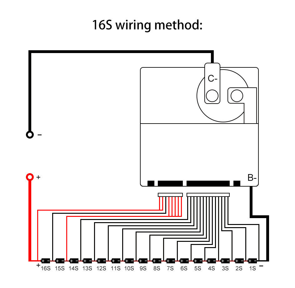

die 2 stecker sind alle belegt, also 14+8=22 balancerdrähte. 21 und 22 beide an batt+ , die überzähligen sollen an zelle14 angeschlossen werden. der dicke - auch an batt- , zusammen mit 1. balancerdraht.
"NOTICE:
When connect the 15th wire, please take the 15th wire, 16th wire, 17th wire, 18th wire and
19th wire to the positive of the 14th series cell;
The 20th wire to the positive of the 15th series cell;
The 21st wire and 22nd wires are connected to the total positive of the battery pack."
das (Beispiel user manual) is für ein 16S. meines ist 17S, somit verbind ich 19th wire an zelle 15.
Tja, chinesische Anleitungen...
"NOTICE:
Das lässt Interpretation offen, wie es für andere Zellenzahl ist.
Das ist eine Möglichkeit.
Ich sehe das so: die Verbindung der überflüssigen Drähte eine Zelle höher, also
NOTICE:
When connect the 16th wire, please take the 16th wire, 17th wire, 18th wire and
19th wire to the positive of the 15th series cell;
The 20th wire to the positive of the 16th series cell;
The 21st wire and 22nd wires are connected to the total positive of the battery pack." Zelle 17
Du kannst aber vorher Mal folgendes machen.
Stell eine Zelle weg, oder benutze die Zelle 17 nicht, und verbinde alle nach Anleitung bis Zelle 16.
Dann wissen wir schonmal, dass die Anleitung für 16 Zellen richtig ist...

Dort finden sich wiring Diagramme.
Mein Ap20s wird anders verdrahtet als eines aus z.b. der Ap21 Serie.
Welches hast du denn?
20-er serie?
ok, 1 schritt weiter; die überzähligen drähte wollen nicht an die 14.zelle sondern an die 3.letzte (15.te) zelle angeschlossen werden :idea: dann wird´s richtig angezeigt in der app.
scheint alles gut, JEDOCH lässt die BMS keinen entladestrom durch.
ich kann den POWER-schieber nicht permanent nach rechts schieben, springt immer wieder zurück.
Hat da eine Zelle noch Unterspannung ?

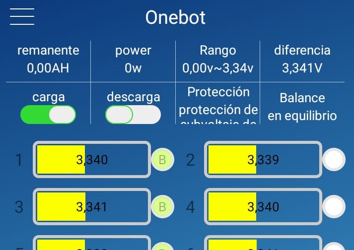

neeee, keine unterspannung - und was bitte soll ich da genau beachten?
Und warum steht dann in der App " Rango 0 bis 3,31" , das ist der Bereich der Spannungen, und Differenzia, die Differenz von der höchstem zur niedrigsten?
Da hast du recht. Als noch falschlicjerweise 20 angezeigt wurden waren 3 auf 0V, da machte das sinn. Aber jetzt wird bei allen 17 die richtige V angezeigt. Kontrolliert mit tester. Versteh ich grad nicht.
