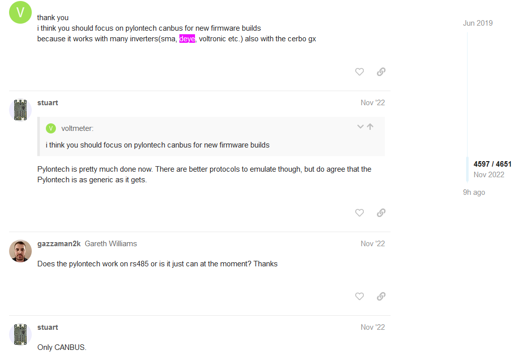

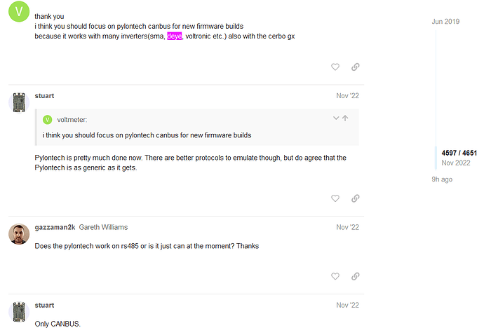

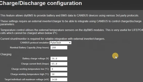

    Ich schau auch gerade ob das DIYBMS mit dem Deye WR sprechen kann. Da scheint was in der mache zu sein

    Eigentlich gehen alle, wenn der kein Polyon Protokoll spricht, dann muss der WR per Spannung steuern... manch mal vielleicht sogar besser.
    @linuxdep Verstehe ich das richtig? Ich muss an dem Deye das Protokoll Polyon einstellen und an dem Battryum BMS auch Dann sollten die beiden miteinander kommunizieren!?
