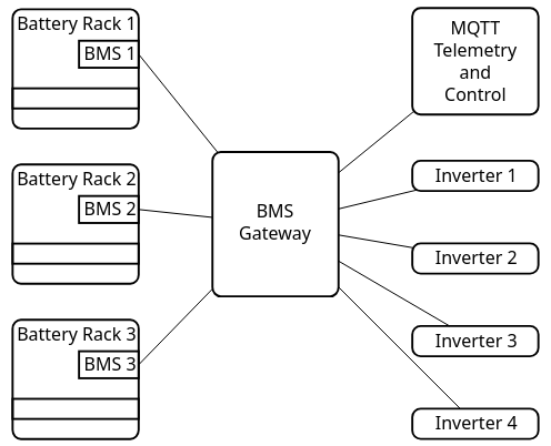

Für diese Anwendungen habe ich hier eine Gateway-Software in Python implementiert.
Parallel zum NxM-CAN-CAN-Multiplexing kann auch ein regelmäßiges Statustelegramm über MQTT gesendet werden, für Statusüberwachung.
Fernsteuerung (SOC-Limit etc.) ist geplant
Das Gateway verwendet das asyncio-Modul für eventbasierte, asynchrone Programmierung, was eine Form des kooperativen Multitaskings darstellt.
Parallel dazu werden die Module python-can und aiomqtt verwendet.
Im Gegensatz zum Multithreading ist es hier vom Ansatz so, dass die Programmlogik nicht "frei drehen" kann, d.h. alles hat seinen koordinierten Ablauf. Wenn Eingabedaten der BMS ausbleiben, wird das Gateway demnach auch keine Ausgabedaten erzeugen, so dass der oder die angeschlossenen Wechselrichter nach Time-Out einen Fehler erkennen und abschalten können.
Illustration:
