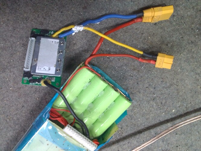

Hier mal ein Bild von meiner Werkbank...könnte grundsätzlich passen,ist halt ein 13S 4P...
Das schwarze Kabel verbindet Batterie Minus mit dem Lötpad B- auf der BMS Platine.
Das blaue Kabel verbindet P- der BMS Platine mit dem Batterie-Stecker ( in meinem Fall ein XT90).
Das dicke rote Kabel verbindet Patterie Plus mit dem Batterie-Stecker Pluspol( XT90)
Das gelbe Kabel verbindet C- der BMS Platine mit dem Minuspol der Ladebuchse ( in meinem Fall ein XT 60).
Das dünne rote Kabel verbindet den Batterie Pluspol mit dem Pluspol der Ladebuchse.
Die Steckerleiste der Einzelzellenüberwachung ist im Bild mit dem Schwarzen Kabel oben und den 13 roten Kabeln darunter.

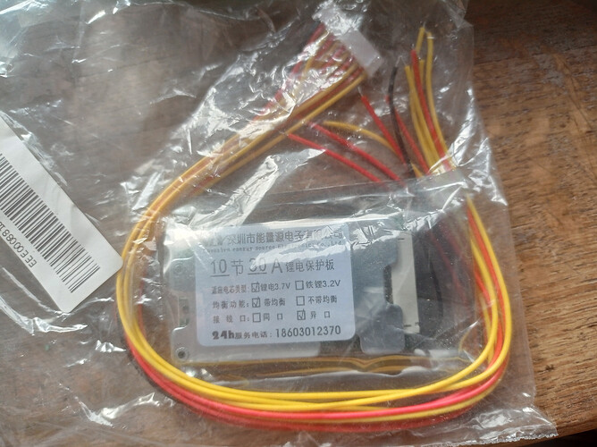

Bei mir ist es ja so dass es ein schwarzes Kabel gibt und dann je 5 mal rot und gelb.
Das heißt ich habe ja 6 Akkueinheiten (10S6P) und es würde ein paar rot und gelb fehlen... ich bräuchte ja 6 paar rot und gelbe Drähte, um jeden Akkueinheit an Plus und Minuns zu verbinden!
Von daher frage ich mich, wie ich das BMS nun verlöte, wenn ich nur 5 paar rot und gelb habe, aber 6 Akkueinheiten...?

Du hast nicht 6 Akku- Einheiten sondern 10 ParallelBlöcke a 6 Zellen...
Die Kabel die du ansprichst sind die Einzelzellen Überwachung ..ich hatte das schon oben beschrieben:
Die Mehrfach-Steckerleiste der Einzelzellenüberwachung hat auf der einen Seite ein schwarzes Kabel...das verbindest du mit dem Minuspol des Akkus...dann der Reihe nach das nächste Kabel (rot) mit dem Pluspol Zelle 1.....dann wieder das nächste Kabel ( gelb) mit dem Pluspol Zelle 2...dann wieder das nächste Kabel (rot) mit dem Pluspol der Zelle 3....und so weiter...das letzte Kabel (gelb) wird dann mit dem Pluspol der letzten Zelle 10 verbunden .
Zusatlich musst du aber noch dein BMS am Minuspol anbringen, üblicherweise mit wesentlich dickeren Kabeln... so wie in meinem Bild..

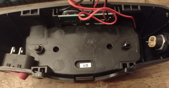

Unten sieht man jetzt den Anschluss an das Gehäuse. Habs extra groß gelassen auf über 2300 px breite. Die zwei in der Mitte sind die SIcherung, rechts der Ein- / AUs- Schalter mit ein Plus und ein MInus nach oben und vier kleine bewegliche Ösen die nach hinten reichen...
Besten Dank
Marius... Die Steckerleiste mit dem einen Schwarzen und den jeweils 5 roten und gelben Kabel ist die Einzelzellenüberwachung und wird wie oben beschrieben mit dem Akku verbunden. Keines davon wird mit dem Gehäuse verbunden!
Für die Verbindung der Steckerbuchsen am Gehäuse mit dem BMS musst du zusätzliche Kabel an der BMS Platine anlöten.Dafür sind auf der Platine Lötpunkte vorgesehen die mit B- . P- und C- beschriftet sind.
Das dünne schwarze Doppelkabel ist sehr wohl der Temperatursensor, dessen Spitze sollte irgendwo im Inneren des Zellenpacks angebracht werden.

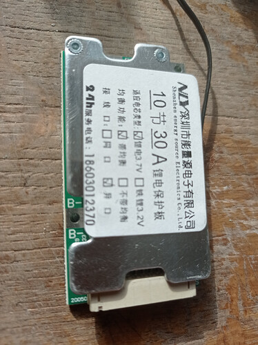

Zeig doch nochmal Bilder deiner BMS Platine (beide Seiten) ausgepackt... dann kann mans einfacher am Bild erklären

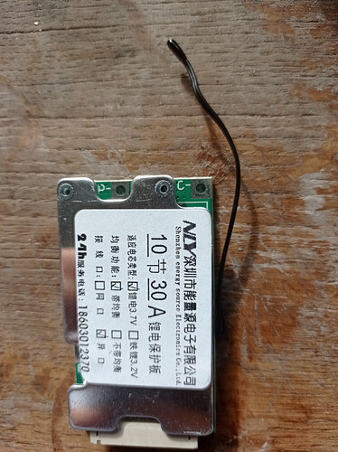

Konnte gerade nur dieses Foto hochladen.
Das andere zeigt einen P- und C- Anschluss an der oberen Seite, dort wo man auf diesem Bild nur die zwei Einbuchtungen der Metallplatte sieht.
Mehr habe ich nicht gefunden, kann aber die Metallplatte abschrauben, wenns sein soll.
Kann es für die Verbindung zum Gehäuse auch ein etwas dickeres Kabel sein oder muss der genau so dünn sein wie die anderen? Oder ein spezielles?
Bin noch neu in der Elektrik, da liegt nicht irgendwo noch ein Stück herum von vor 5 Jahren :wink:
Und gibts ne Anleitung zum Löten dieser Stellen, weil es ist ja ein Loch in der Platine...

Bitte die Metallplatte/ kühlkörper nicht abschrauben!
Du brauchst deutlich dickere Kabel für die Vebindung Akku BMS Antrieb...AWG 12 oder 10 einen Kabelquerschnit von ca 4mm2 oder 2,5mm Durchmesser des Leiters...
Ich weiss nicht ob du sowas liegen hast ...Lautsprecherkabel eventuell...

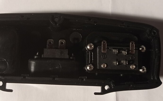

Für die richtige Verkabelung bräuchte ich noch ein Bild des Gehäuses Steckerseite aussen..... und idealerweise halt noch ein Bild von P- und C- auf der BMS Platine.

Habe die zwei BIlder mit den zwei anderen Polen und dem Gehäuseteil mit dem Anschalter und dem runden Ladeadapter mit den drei Metallösen.
Und oben sind noch die zwei Kabel rot und schwarz für die Batteriestandsanzeige außerhalb des Gehäuses.
