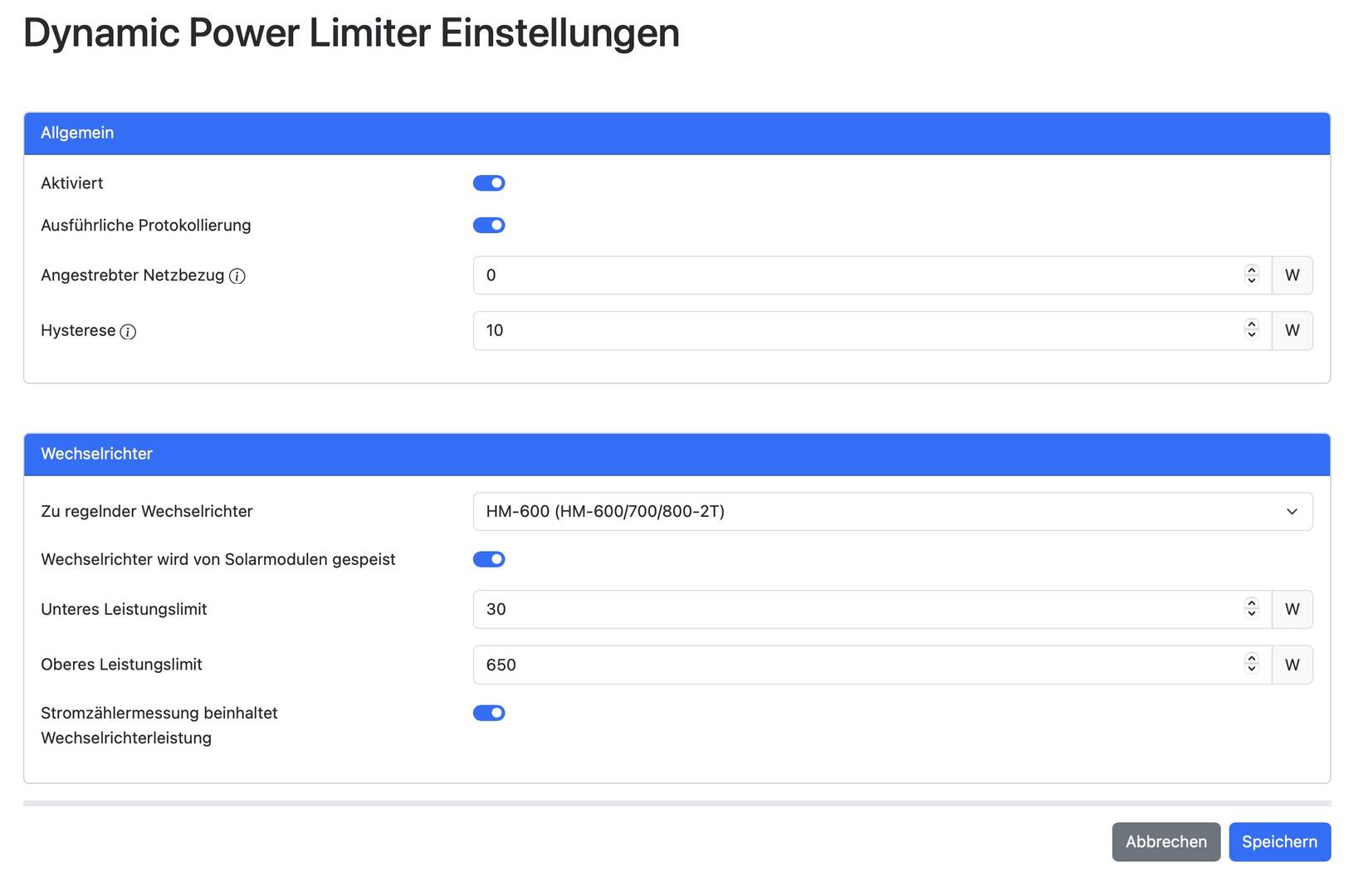

kannst Du bitte einmal Deine Einstellungen des Power Limiter der DTU posten - ich habe eine ähnliche Konstellation und möchte es genauso wie bei Dir einstellen.
Besten Dank vorab.
@blocknix Ahoi, sorry war im Urlaub, hie rein Screenshot, da ist mit den 650W aber auch nicht alles richtig, aber macht was es soll.
