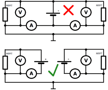

Vielleicht eine letzte Frage: Du hattest da vier Schaltbilder gepostet, von denen ich mal die beiden rechten kopiert habe. Welches ist denn das Ersatzschaltbild von 2 MPPT-Reglern im Hoymiles Wechselrichter?
@mottes
Beide Prinzipschaltbilder zeigen zwei MPPT Eingänge in einem Gerät.
Durch die gemeinsame, interne Masse werden die "Amperemeter" (shunt Widerstände) parallelgeschaltet, die Ströme in den Zweigen sind für den Kontroller nicht mehr unterscheidbar.
Oben halt so wie es nicht geht: Beide Eingänge an einer Batterie bzw. Spannungsquelle.
Unten möglich: Jeder Eingang ein Solarmodul oder eine Batterie.
Nur ein Eingang an einer Batterie soll wohl gehen. So hat es unser Chef, der Doktor damals auch in seinem Video gemacht.
Je nach dem kann man aber nur die halbe Leistung aus der Batterie erzielen.

Die Eingänge eines Gerätes können nur aus galvanisch getrennten Quellen (Panele, String oder je eine Batterie) versorgt werden.
Mit Gerät ist dabei ein MPPT-Regler gemeint. Von den MPPT-Reglern des Hoymiles kannst Du einen, und nur einen an den Speicher anschließen, sonst erhältst Du undefinierte Zustände.
Und wieviel MPPT-Regler ein Hoymiles hat, kannst Du der Dokumentation entnehmen.
