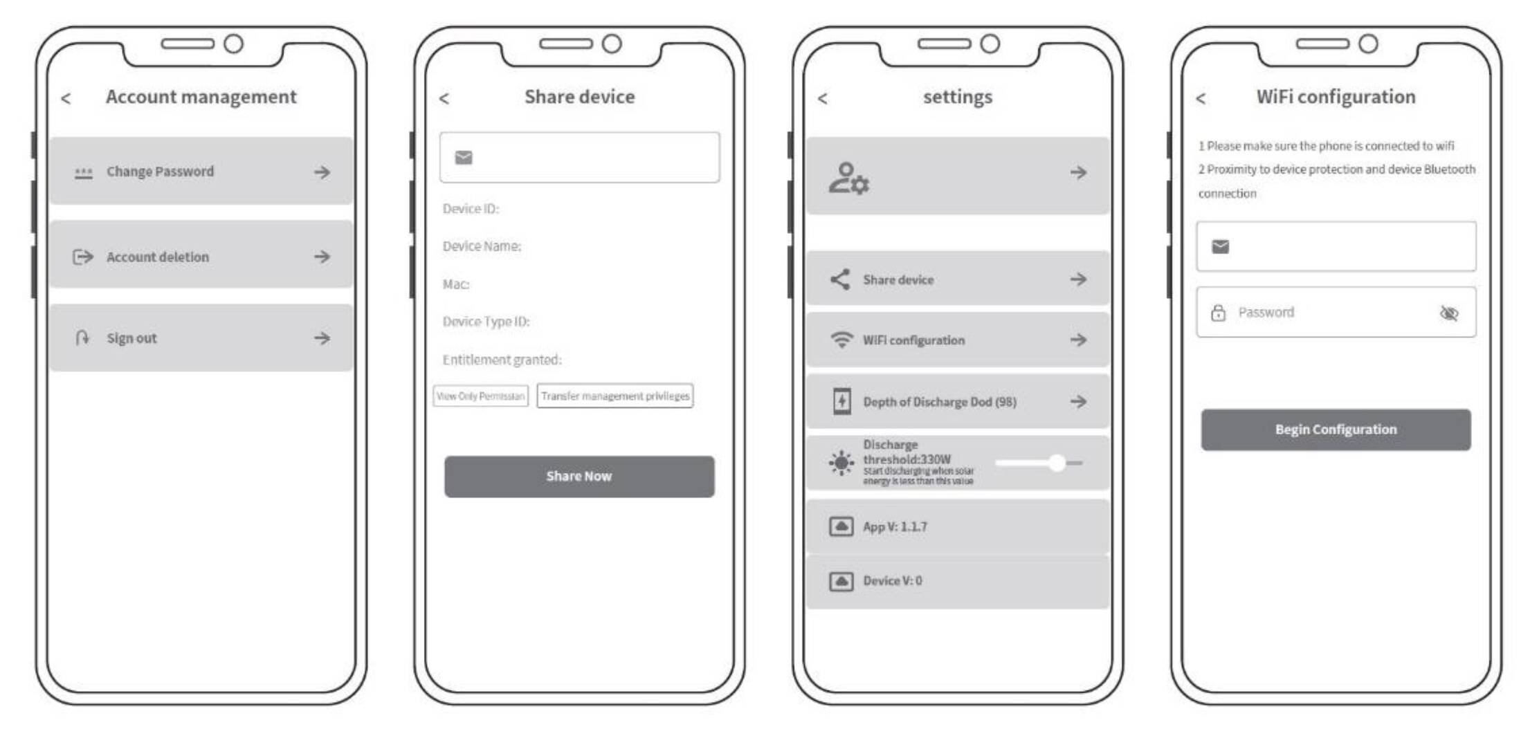

  • Dann Wlan einrichten (ist komisch, da man nur eine winzige Bestätigung bekommt und dann sind die Felder wieder leer, als ob es nicht angenommen wurde, aber im MainScreen ist das WLAN Icon grün) - wie gesagt die Software ist semi. Dann ausschalten um dann …
  • … Im nächsten Schritt würde ich bei gutem Wetter den Speicher nur mal an die Pannels hängen (noch nicht an den Wechselrichter), dann Speicher einschalten und ihn komplett füllen, dass er sich kalibrieren kann (muss man evt gar nicht? schadet es?).

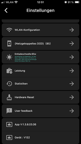

  • paralell würde ich alle Einstellungen für den Speicher machen und da fängt der Spass an, die Übersetzungen sind für mich schwer verständlich, auf englisch gehts da besser.
  • Ich würde in den Zahnradeinstellungen die Tiefentladung und Entladungsstart-Schwelle einstellen.
  • Tiefentladung (Depth of Discharge DoD: XX %) hier zählt soweit ich gelesen habe, der Prozentuale Restwert, nicht der angegebene Wert. Also wenn ich 80% einstelle, stoppt der Speicher bei einer Restkapazität von 20% das Einspeisen. Richtig? Erfahrungen? In den Bewertungen widersprechen sich da die Empfehlungen.
  • Entladungsstart-Schwelle: Discharge threshold: XXX Watt; Start discharging when solar energy is less than this value. Startet also das Einspeisen, wenn die Sonne unter dem angegebenen Wert liefert. Das kann bei schlechtem Wetter ganz schön hin und her springen, daher hätte ich gesagt eher was eindeutigeres wie 50W? Was mein Ihr?
  • Ich habe noch nicht die Einstellung gefunden, bei der ich die Maximale Watt für den Wechselrichter einstellen kann, hier zB HM600 = 600W. Wird wohl eh limitiert, da der WR nicht mehr durchlässt?

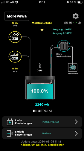

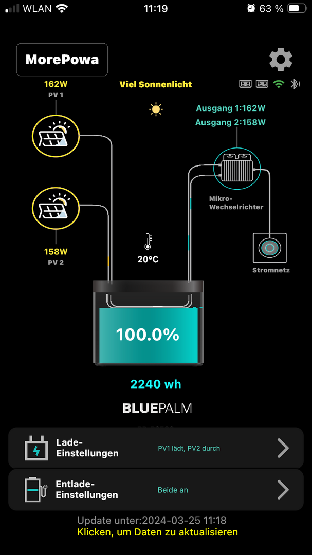

- Die meiste Not habe ich mit den Einstellungen auf dem Main, was ist mit OpenDTUoB am sinnvollsten?:

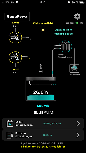

  • 1. Charging Settings: PV1 und PV2 laden die Batterie vollständig auf und entladen sie dann.
  • 2. Discharging Settings: PV1 lädt die Batterie auf, PV2 überträgt an den Mikro-Wechselrichter. (Hätte ich anstatt einer reinen Südausrichtung eine Ost/West Ausrichtung wäre das doch echts mies?)

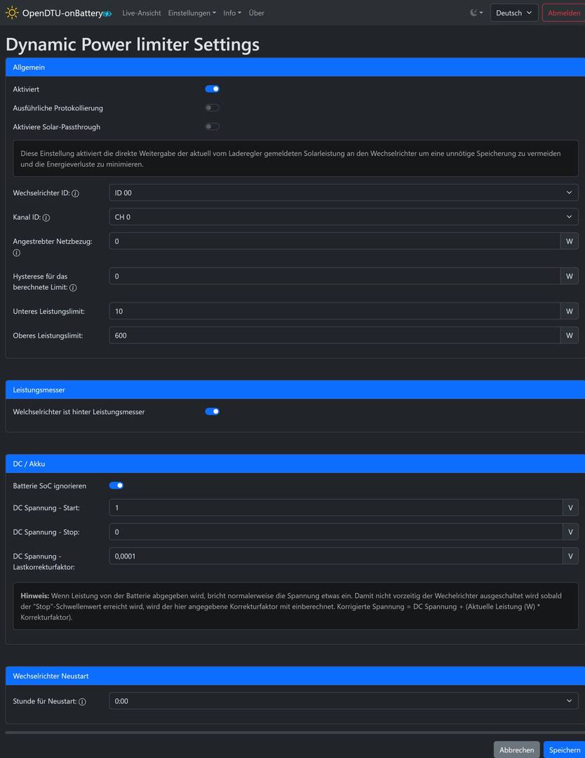

Einstellungen OpenDTU-onBattery

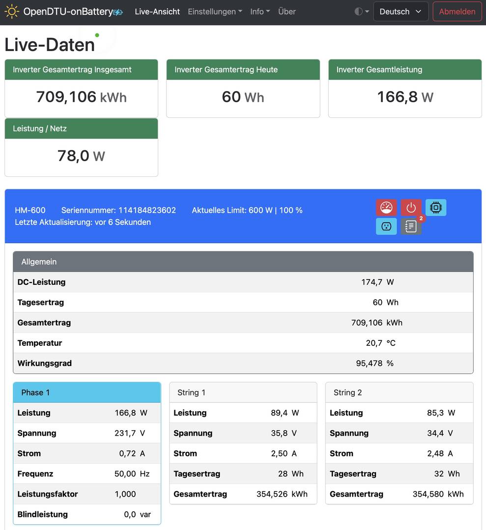

  • von OpenDTU kann man einfach über Firmwareupdate das letzte .bin von OpenDTUoB auswählen und installieren. Davor auf jeden Fall die Konfigurationsdatei sichern (.json). Bei mir hat das mit dem FirmwareUpdate nicht geklappt, da es wohl Partitionsprobleme gab, habe dann von meinem OpenDTU Verkäufer eine Anleitung bekommen, vielleicht hilft das dem ein oder anderen. Wenn alles glatt lief, die .json wieder laden und fertisch.

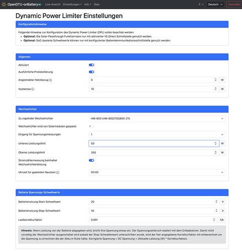

  • Habe noch einen Hichti IR Lesekopf an meinem Zähler, den kann man in OpenDTUoB und Einstellungen > Powermeter auch verknüpfen und der aktuelle Verbrauch wird angezeigt bzw sogar für eine Nulleinspeisung ausgewertet. Hierfür die URL und den richtige Json Pfad wählen (MQTT geht auch, aber json ist schneller und einfacher) zu finden ist etwas tricky, aber machbar oder man bekommt Hilfe. (der Tasmota IR Hitchi Lesekopf hat immer "http://XXX.XXX.XXX.XXX/cm?cmnd=status%208" als URL und der Json Pfad ist "StatusSNS/DEINZÄHLER/AKTUELLERVERBRAUCH" aus dem Tasmota Skript das den Zähler ausliest.
  • Unter "Einstellungen > Batterie" braucht man nicht aktivieren.

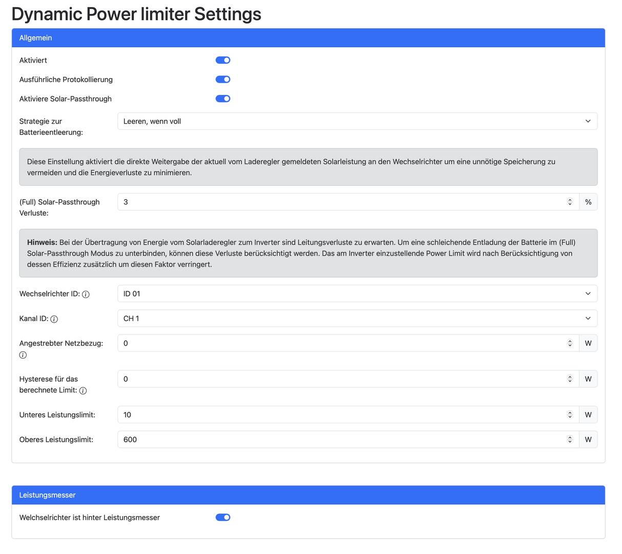

  • Sobald der Speicher voll ist und am WR hängt würde ich dann die Dynamic Power limiter Settings einstellen, das kommt dann im Laufe der nächsten Woche.

Dynamisch (also mit Hitchie am Zähler) funktioniert aktuell gar nicht, habe jetzt einen festen Wert auf 25% festgelegt nun speisst die Batterie ca. 150W durchgehend ein. Das aber nur bis ich das endllich kapiert habe, was ich beim Limiter in OpenDTUoB einstellen muss.

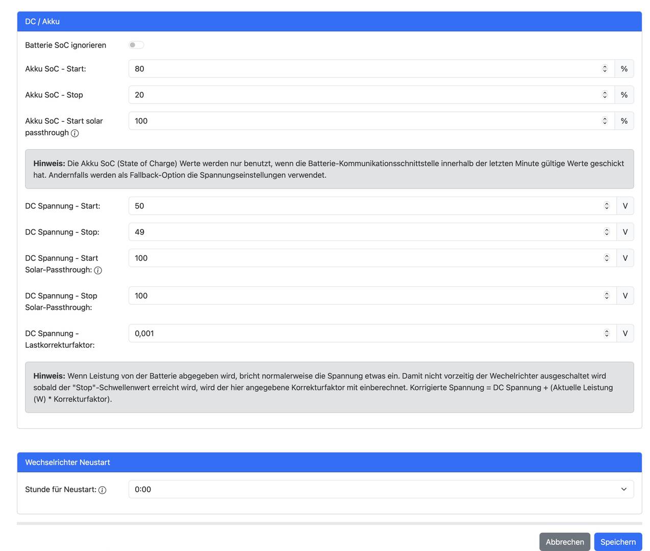

Die Einstellungen beim Limiter verstehe ich nicht, habe nun DC Spannung - Start 48V und DC Spannung Stop 43V (Speicher sagt in der Beschreibung 42-50V Ausgangs Spannungsbereich). Wenn ich das aktiviere wirds aber gelb und der Wechselrichter gibt nichts mehr durch: Konsole https://pastebin.com/jAChiAwU
Wäre echt dankbar für Hinweise
Tante Edit: habe nun die Spannung auf
DC Spannung - Start: 46V
DC Spannung - Stop: 42V
gestellt und Solar-Passthrough deaktiviert. Nun scheint es wirklich zu gehen. Würde aber gerne tagsüber wenn die Sonne scheint und der Speicher voll ist eine Lösung haben. Oder funktioniert das so?
du musst an eine Sache bedenken. OpenDTUoB kann nicht mit der Batterie kommunizieren, was ausschließlich an der Schnittstelle der Batterie liegt ;).
Das heißt OpenDTU bekommt keine Istwerte wie Batteriespannung, SOC, etc. Deshalb musst du den Dynamic Power Limiter so parametrieren, das die Schwellen keine Rolle spielen. Schau dir mal meine Einstellungen an. An dieser Stelle möchte ich daraufhin weißen, das ich mir das auch nur angelesen habe aber die Quelle leider nicht mehr weiß.
Sobald der Speicher voll ist, wird die Leistung zum WR durchgeleitet, da dieser die Leistung begrenzt, funktioniert das weiterhin als Nullstromregelung.

Einstellung in der App ist bei mir:
Ladeeinstellung: PV1 lädt, PV2 durch
Entladeeinstellung: Beide an

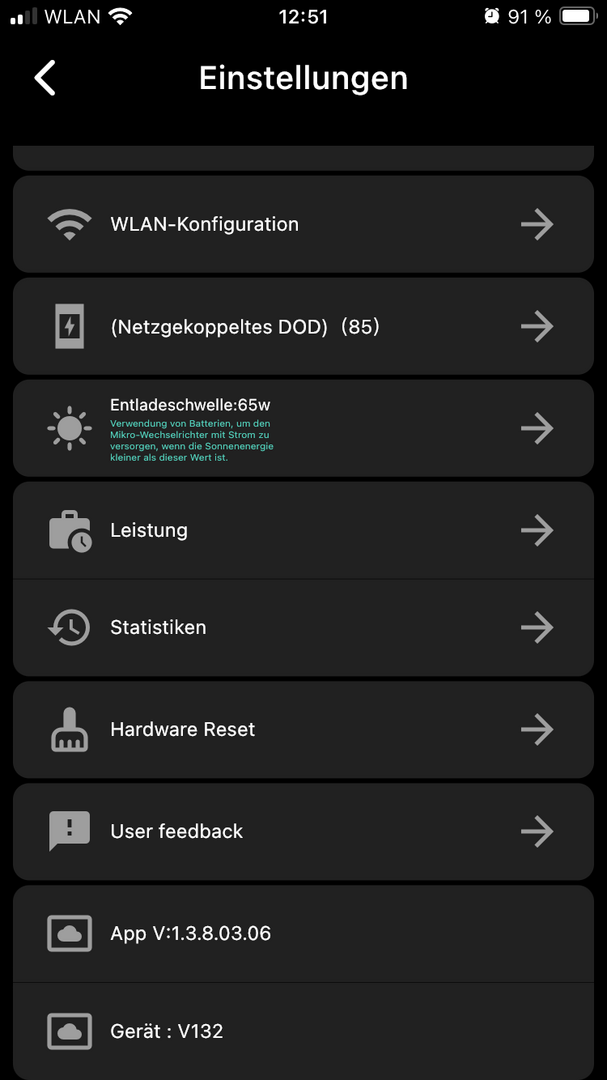

Netzgekoppeltes: DoD85% (bei 25% Restkapazität stoppt die Batterie - soweit ich informiert bin)
Endladeschwelle: 200W (wenn weniger als 200W über die Pannels kommen wird mit der Batterie sofern BEdarf besteht zugespeicht)
Aktuell funktioniert das, kann morgen früh aber wieder anders aussehen. Wenns komplett Mist ist, geht die Kiste wieder zurück zu Hornbach.

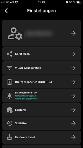

Ich habe die Option gewählt erst vollständig laden ,Entladeschwelle habe ich auf 10 Watt gestellt.
Leider hat dein Schema das du oben gepostet hat bei mir nicht funktioniert.
Ich hatte das extra gestern Abend noch so eingestellt, das mochte der WR gar nicht haben. :frowning: :frowning: :frowning:
Heute am Tag bei vollem Sonnenschein hat sich der WR immer auf 40 Watt abgesengt.
Das hochstellen des Limits hat sich nach 1 Minute wieder erledigt gehabt, und er viel wieder auf 40 Watt runter.
Das komische war allerdings die Eingänge für den Akku haben voll mit 550 Watt geladen.
[/quote]
Sorry, bin mir nicht sicher was Du genau meinst, denn in der App hieße das Du würdest eine Restkapazität im Akku vom 90% belassen. Dazu hab ich auch bei dem Vertrieb Schuss Elektronik nochmal nachgefragt:
Das Netzgekoppelte DOD bedeutet, wie Sie bereits richtig vermuten, dass bei einer Einstellung von 85, der Speicher 85% seiner Kapazität nutzt und der Rest als Schutz verwendet wird.
Solltest Du die Einstellung "Unteres Leistungslimit" bei der OpenDTUoB im Power Limiter Menü meinen, da wurde mir im Git vom OpenDTUoB geraten das höher als 10W zu setzten, da der Hoymiles in dem Bereich doch sehr anfängt zu schwanken und sich dann in den Standby (gelb) schickt. Aktuell hab ich 50W eingestellt. Muss sich aber erst beweisen.

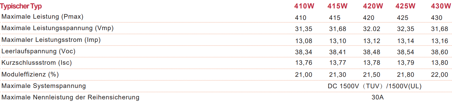

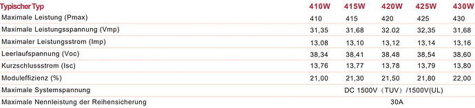

MAl ne blöde Frage, da ich ja 4 Module habe, kann ich die nicht mit der Zendure Steuerung am Akku anschließen ???
Hier die Daten der Module.
Sorry aber ich bin halt kein Elektriker oder so um die Werte zu verstehen.

Sehr schlechter Tag:
Passtrough aktivieren, dann gehen beide Panel direkt. Die Minileistung würde sonst im Speicher verpuffen.
Das Ganze lässt sich aber auch hoch skalieren. Was sinnvoll ist, hängt von den gemachten Betriebserfahrungen ab.
Bei schlechten Aufstellort der Panel zum Beispiel durch ein zusätzliches Panel an PV1.
Oder einen 2. Speicher mit zusätzlichen Panel:
Jeweils ein Panel an PV2, ein drittes an einen kaskadierten HM300/400
An den HM600 hängt man jetzt die Out2 der beiden Speicher.
So betreibe ich das aktuell. Demnächst werde ich noch jeweils 2 Panel mit anderer Ausrichtung an PV1 hängen.
Das bekam ich im PV Forum empfohlen, wo es ausführlich um diese Speicher geht.
Aktuell nervt mich nur noch die Visualisierung, hätte das gerne wieder in Grafana, aber das lief alles so instabil (Mac/Docker/bähh), dass ich es vor Monaten gelöscht habe.
