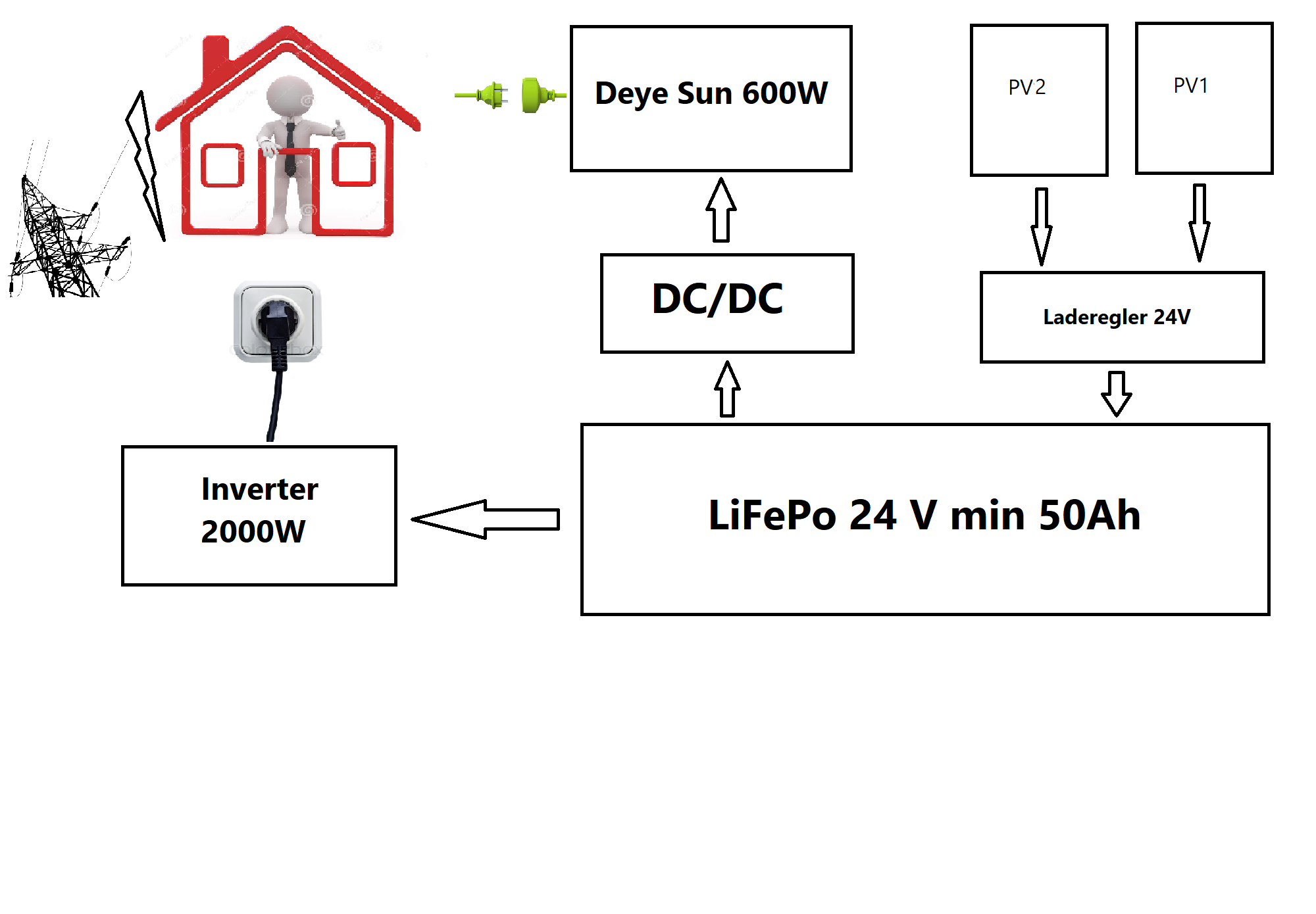

aber das ist es ja, ich will eigentlich nicht alles komplett umbauen. der soll auch nicht die ganze zeit laufen. eigentlich soll das alles in eine null einspeise anlage integriert werden.
ich habe das mal angehängt wie ich das machen möchte.
den Deye Sun habe ich bereits, die PV auch. alles ist bereits normal installiert. DC/DC Wandler habe ich auch damit ich später einfach den Laderegler anschließen kann und den Akku zwischen schalten. sollte dann der strom ausfallen, ziehe ich den stecker beim normalen Wechselrichter schalte die sicherung aus um das Haus vom Netz zu trennen und stecke den Inverter in die Steckdose und schalte den ein. Und so möchte ich dann mein Haus mit Strom versorgen.
ja dann geht das so, würde ich sagen
wenn du aber vergisst den wr auszustecken ist feierabend
und du versorgst bei dir im haus dann nur eine phase
wie willst du den inverter an die steckdose koppeln? durch ein selbstmordkabel?
jepp, genau so. Aber das wäre echt nur im Notfall so, wenn es wirklich ein Blackout gibt. Meine Wohnung ist eh nur auf einer Phase angeschlossen. Die Vorbereitung ist zwar für 3 Phasen gemacht, aber alles läuft nur auf einer Phase.
Also wie gesagt, dieser WR ist ausschließlich nur dazu da, bei einem Blackout den Kühlschrank oder mal das Licht zu versorgen sowie die Gastherme. Also wirklich nur Notfallvorsorge. Daher auch das "Selbstmordkabel" und das ist auch nur ausschließlich für diesen Fall gedacht.
leg doch einfach ein verlängerungskabel vom inverter das ist viel sicherer dann brauchst auch nicht das bkw ausstecken
aber dann kann ich nicht sicherstellen, dass bei viel BKW Leistung der Inverter keine Eingangsleistung bekommt. Sollte also der Kühlschrank aufhören oder irgend ein anderer Verbraucher und ich weniger Leistung ziehen als der WR abgibt, dann bekommt der andere Sinus Inverter einen Eingangsstrom ab und raucht dann. Daher ist es meiner Ansicht nach sicherer, den Stecker vom BKW zu ziehen und den sinus Inverter hinein zu stecken.
Einen Verbraucher so zu regeln, dass der Inverter immer strom abgibt ist schwerer, als wenn ich den Inverter groß genug dimensioniere und ihn alleine laufen lasse. Er gibt ja dann genau die richtige Leistung ab, die auch benötigt wird.
ich verstehe dein problem nicht du hast doch normale laderegler von pv und dein sinus wechselrichter ist nicht vom bkw wr abhängig
