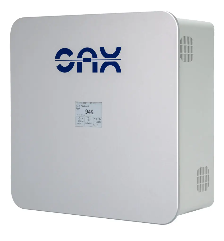

Findest du nicht so langsam reicht die SAX Werbung?
Auch wenn das Ding gut ist, irgendwann ist es gut.
5 „Gefällt mir“
Jeder darf sich mit dem SAX beschäftigen. Hier ist nicht due Frage zum Preis, sondern zur Funktion gefragt.
Gib es denn einen anderen Vorschlag ?
Zumindest einen für einen Standalone AC Speicher ?
Es wurde nicht gefragt "Sind drei Module besser" und es wurde nicht gewünscht, irgendetwas umbauen zu müssen.
Es wurde nicht nach einem Preis, sondern Konzept gefragt.
Ich empfinde die Antwort, vom Konzept und Funktionalität ist der SAX eigentlich das Gesuchte.
Frickelfrei - einfach - usw. - ja voll "Urgrosselterntauglich" - standalone läuft sofort.
Die anderen Vorschläge, die Installation zu ersetzen, gehen nicht auf die Frage ein.......

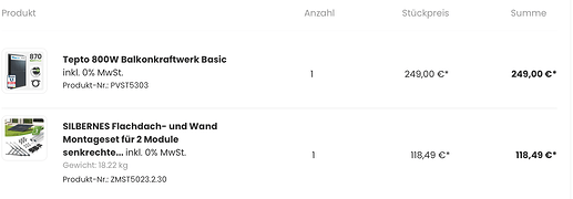

Wie wäre es denn damit (800W):
===>>>> Stecker rein - glücklich sein. :star_struck:
