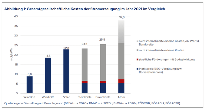

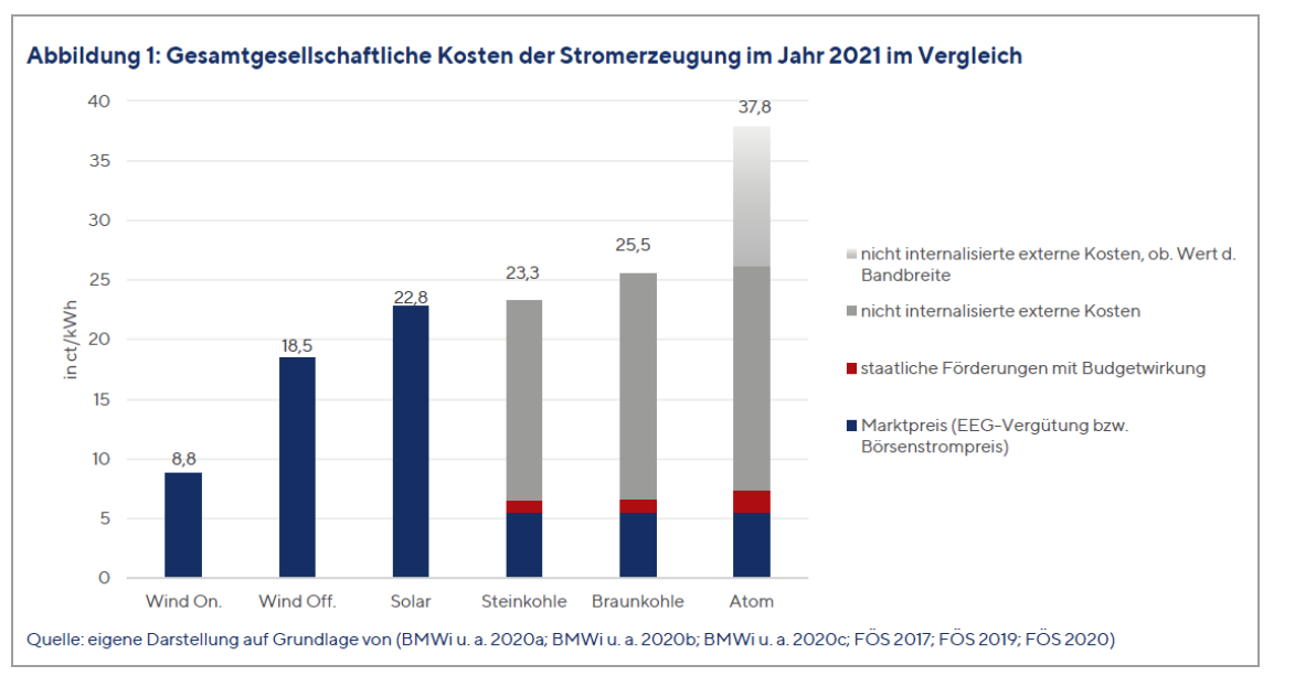

Steile These die du da aufstellst... Weißt du eigentlich was eine kWh AKW Strom (ja die ist fast CO2 frei) wirklich kostet? Die Kosten sind doch schön verschleiert, damit Leute wie du so einen Dünnfiff (sorry für die Wortwhl, aber geht nicht anders) abgeben können. Wenn man die Entsorgung und alles drum her rum mit einrechnet, wird die kWh die teuerste. Da würde jeder sagen, komm schalte ab, las aus das Teil. Die Kosten der Entsorgung und die endet nicht nach einem Jahr, trägt der Steuerzahler. Gut, für Hartz4ler ist sie wirklich günstig, die zahlen keine Steuern.
Quelle

Ehrlich?
Kannst du deine Grafiken eigentlich selbst lesen?
Was soll der Dünnfiff mit „verschleierten Kosten“ ? Verschleierte Kosten ist ausgedachte Phantasie.
Es ist politisch so Erwünscht, wie es aktuell ist.
Kosten die nicht anfallen sind keine Kosten! Unsere Politiker denken da doch nicht dran, was im nächsten Quartal oder in der nächsten Legislaturperiode ist.
Würden sie das tun, dann wären die Verhältnisse nicht, wie sie sind.
Kohle- und AKW Strom ist der billigste Strom, den es gibt. Deshalb sind weltweit hunderte von neuen, dieser Kraftwerke im Bau.
