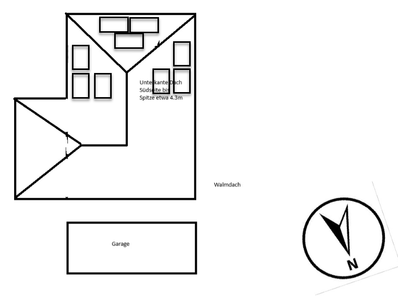

Beim WR muss ich beachten das ich bei mehreren Dachseiten Ausrichtung einen WR brauche der mehrere Eingänge hat. Wenn ich auf meine Ostseite 2 500W Module, Südseite 4 500W Module und Westseite 2 500W Module installieren möchte, brauche ich dann Modulwechselrichter oder Leistungsoptimierer?
Angenommen ich kaufe 8 solcher Module, dann habe ich 4kWp und 1 WR der 800W einspeisen kann, was passiert dann mit dem Reststrom? Brauch ich dann einen zweiten WR, vmtl darf ich ja aber nicht 2 installieren weil es dann ja 1600W sind die eingespeist werden?
Macht die Dimension(4kWp) dann überhaupt Sinn, also vll. nur 4 Module und 1-2-1 (Ost/Süd/West) Ausrichtung? Oder sogar eher 2 Ost/2 West?

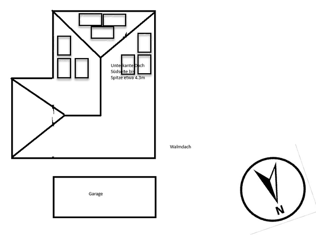

Gerade kein CAD zur Hand, daher mal die flotte Paintskizze um vll die Sonnenausrichtung des Daches besser darzustellen.
Ich würde wenns die gegebenheiten erlauben 2 Ost 2 West und 2-4 an die Südwand machen. Südwand rettet den Winter. Montieren auf 60-75° Neigung. Alternativ 2–4 Süd aufs Dach

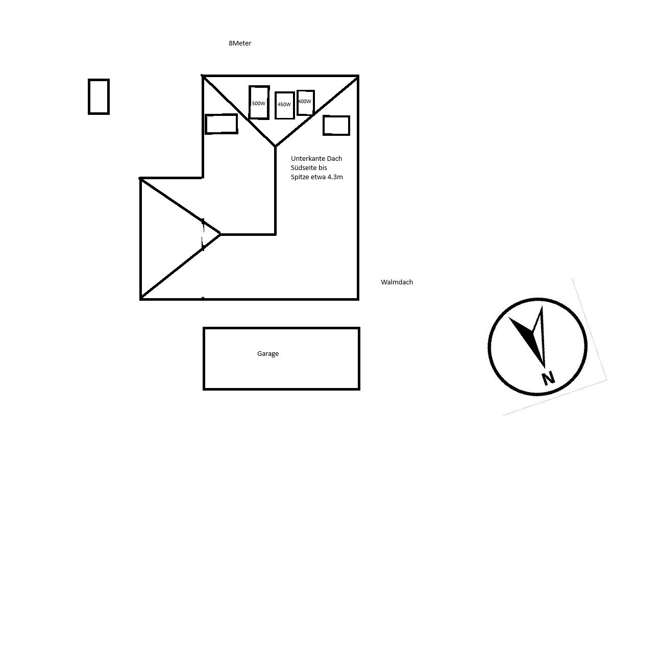

Die Südfläche müsste ich zumindest genauer berechnen, wo und wie genau man Module auf das Dach montieren kann. Kann ich eig 400/450/500W Module mischen, aufgrund der Modulgrößen.

Walmdach macht folgende Belegung vermutlich am meisten Sinn
Dann halt schauen ob im Süden dort 1762, 1800 oder 1961 lange Module draufpassen.
O/W würde ich mit großen 500W+ Module arbeiten.
Für BKW konform dann je nach Verschattung im Osten oder Westen eines weglassen. (Oder einfach machen :wink: )

Ich empfehle im BKW Fall aber erstmal zu schauen wie man möglichst viel Module draufbekommt.
