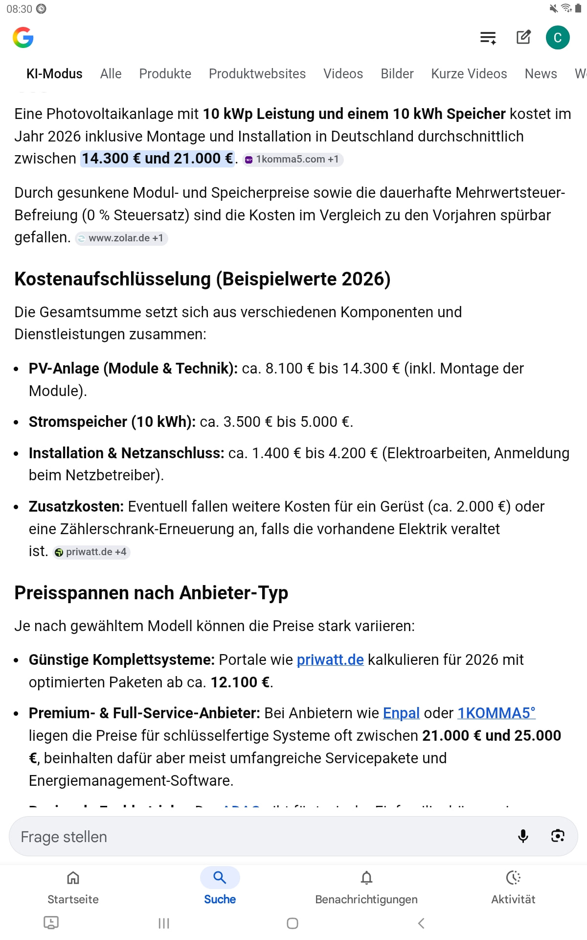

Schlagt mich nicht, wen ich jetzt mit ki um die ecke komme. Schon klar, dass das nicht der Weisheit letzer schluss ist. Aber eben schon ne hausnummer.
Da liegen welten zu uns heimwerkern. Falls diese kosten realistisch sind, ist es nachvollziehbar, wenn keine grossen Anlagen mehr gebaut werden. Private PV Anlagen sind nicht mehr erwünscht. Wir sparen einfach zu viel, kaufen zu wenig strom. Das kann ja nicht so weitergehen. Wenn das jeder macht, wo kommen wir da hin.

Wenn eine 10kWp Anlage, wie oben recherchiert, um die 15.000 Euro kostet, erzeugt man damit etwa 10.000 kWh Strom. Davon nutzt man vielleicht 3000 kWh selbst. Das macht:
- 7000 kWh * 7,8 ct = 546 Euro für Einspeisevergütung
- 3000 kWh * 30 ct = 900 Euro Einsparung Eigenverbrauch
Das wären dann 1446 Euro pro Jahr, macht 10,4 Jahre, bis sich die Anlage amortisiert hat.

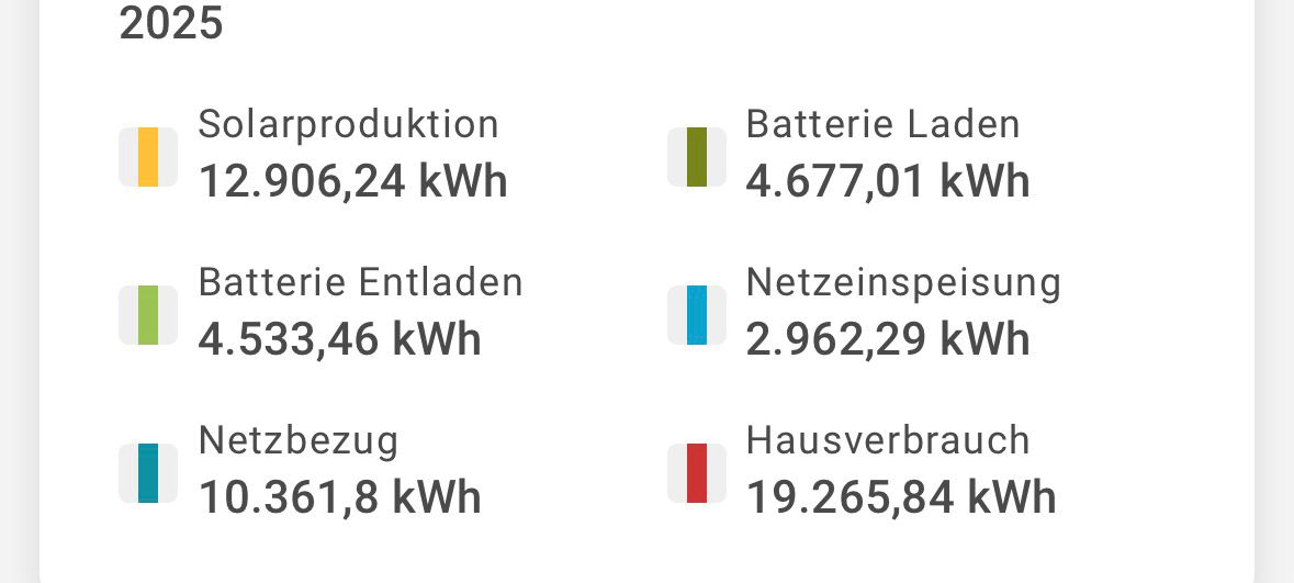

Wenn mir jemand genau sagen kann welche Werte bei welchen Modulen, Dachneigung, Fläche etc rauskommt wär das Bombe, aber geht ja nicht so exakt. Ich merke gerade selbst wie komplex das Thema ist und wie viele Details benötigt werden um genauere Aussagen zu treffen. Dabei sehe ich nicht den Mehrwert einer großen Anlage hinsichtlich Gewinn/Aufwand und Ertrag verglichen mit anderen Optionen für das Geld.
Im Anhang einmal die Details der 27kWp Anlage für 45k overall aus der Familie, bei der kleineren Version sind die Werte etwas besser sag ich mal hinsichtlich Netzbezug.

der 27kWp Anlage
Da stimmt was nicht. Eine 27kWp Anlage würde unter optimaler Ausrichtung eher um 30.000 kWh erzeugen. Da sind die 12900 kWh noch nicht mal halb soviel.
Mit dem PVTool hier kommst Du schon recht weit. Die Daten der Anlage, die Du gezeigt hast, sind ne schlichte Katastrophe! Wäre interessant zu klären, woran das liegt (Schatten, Hälfte nach Norden, schlicht ein String nicht aktiv?).
Auf einer riesigen mehrteiligenn Dachfläche installiert, aber unter nicht optimalen Bedingungen.
Bei mir siehts aufgrund des Walmdachs und der Ausrichtung auch nicht verlockend aus, daher bitte einmal Feedback bzgl des Mydealz Paketes unter dem Aspekt, wenig Aufwand und will in die Materie einsteigen + Einspeisevergütungsteilnahme.
Einspeisevergütung bekommst Du beim BKW normalerweise nicht. Zu dem Marstek kann ich nichts fundiert sagen, die Kritiken auf der von Dir verlinkten Seite würden mich aber schon skeptisch stimmen. Such hier im Forum ggf. mal nach einschlägigen Fäden zu dem konkreten Modell. Wenn die PV wie bei Deinen Bekannten nur 40% der üblichen Werte liefert, braucht man sich nicht wundern, daß es sich nicht rechnet. Da kann die Technik auch nicht zaubern. Gabs denn da keine Prognoserechnung vorher und falls doch, wie wären da die Zahlen? Dein Verbrauch ist ja auch deutlich bescheidener und kannst Du mit einem BKW schon mal einen guten Teil erschlagen.
