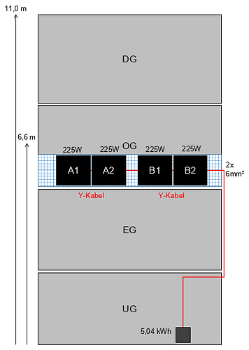

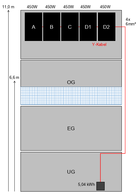

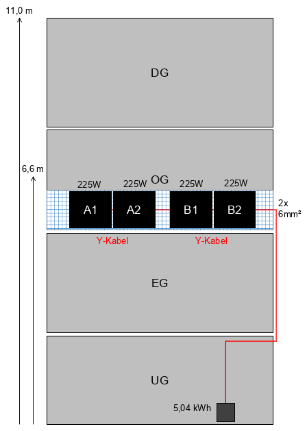

Hallo Zusammen, ich habe jetzt 4x Anker SOLIX FS20 flexible Module und 1x Jackery SolarVault 3 Pro Max und 1x Batterieerweiterung und habe folgendes Setup geplant:
In der Endausbaustufe dann folgendes Setup:
Jetzt stellen sich mir folgende Fragen, ich hoffe, dass jemand von Euch dazu eine Antwort hat:
  1. Solarkabel möchte ich aufgrund der Längen selbst machen und bin auf folgende Artikel gestoßen: Kabel + Stecker
  2. Kann jemand einen geeigneten Kabelkanal empfehlen?

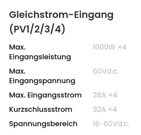

  3. Aufgrund der 4 MPPT Eingänge am Jackery möchte ich in der Endausbaustufe zwei Paneele per Y-Stecker kombinieren. Leider passen nicht mehr Paneele aufs Dach (Schrägdach mit Fenstern) und deshalb auch nur Platz für 5 Module. Geht das trotzdem?
Freundlichste Grüße
GH
Du musst die beim Jackery Spannung und Strom des Eingangs anschauen. Bei Parallelschaltung addieren sich die Ströme. Ist der Strom der Module höher, als der Jackery kann, hast die im günstigen Fall nur Leistungseinbußen, im ungünstigen Fall könnte das Gerät kaputt gehen. Da müsste man sich erstmal informieren, ob bei dem Gerät eine Überbelegung problemlos möglich ist. Oft ist es kein Problem, aber im Detail muss man es abklären.

Das sollte damit doch möglich sein, zwei Module machen ja maximal 900 Watt.
Danke für Deine Empfehlung zum Solarkabel und den Steckern. Hast Du eine Empfehlung zum Werkzeug? Braucht man noch etwas anderes als eine Crimpzange?
Das sieht so aus, dass die für 2 parallele Module designt haben. Musst dir jetzt die Datenblätter der Module anschauen, ob 14 A überschritten werden. Vermutlich nicht, zumal die ja nicht optimal ausgerichtet sind. Insofern wird das wohl problemlos gehen. Falls du noch keine Module gekauft hast, kauf welche mit hoher Spannung und damit niedrigen Strömen. Trina Vertex baut z.B. mit 72/144 Zellen, die liegen schön hoch in der Spannung.
