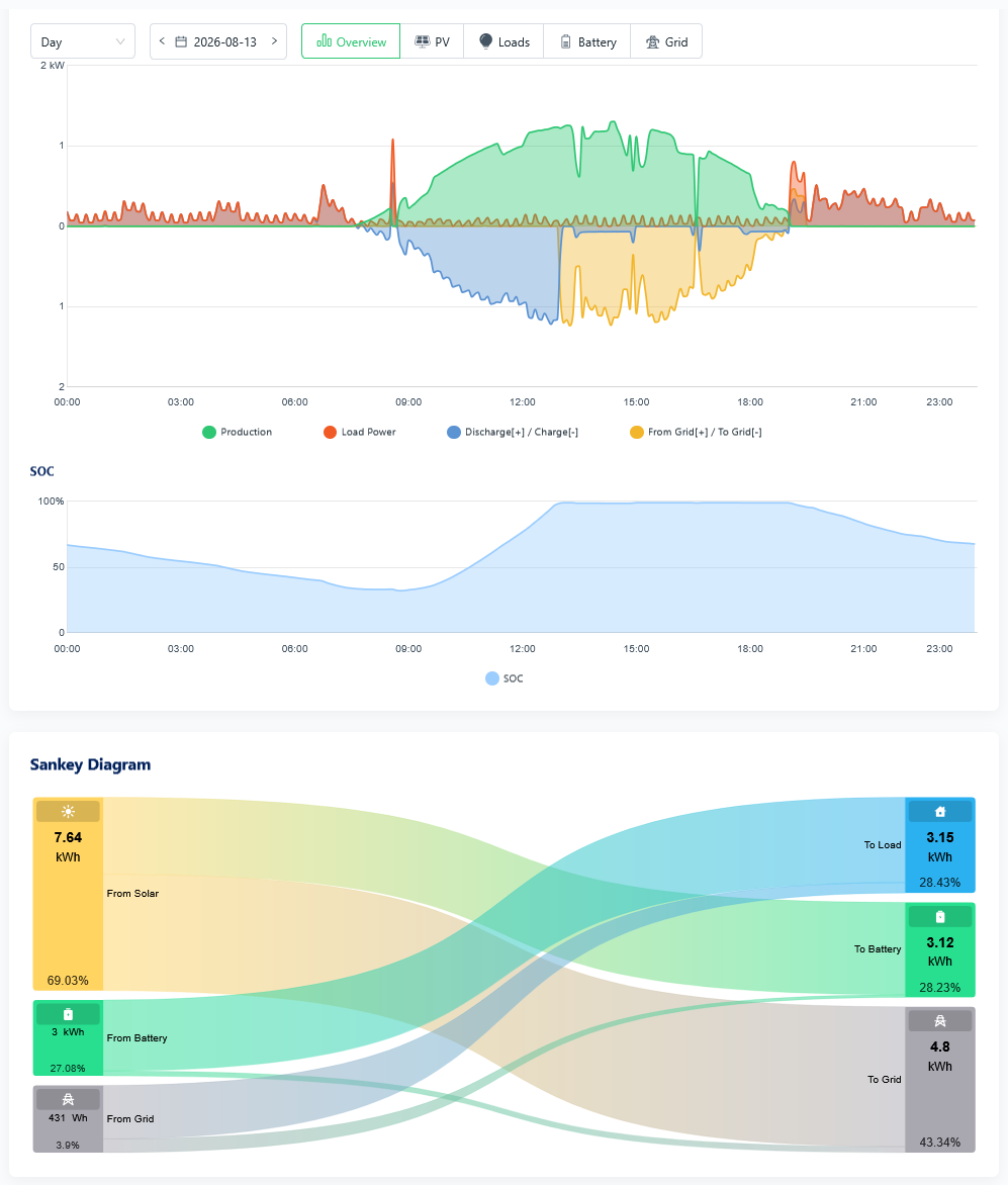

Was die Batteriegröße angeht ist der Tipp vom Tagelöhner genau was Du machen solltest: schau mal was Du an Strom in einer Nacht verbrauchts. Einfach auf dem Zähler Nachmittags und nach dem Frühstück (weil Wintertage sind länger) ablesen. Wenn das 2 kWh sind brauchst Du keinen 6 kWh Speicher.

Ich würde heute nicht mehr unter 4kWh Speicher starten.
Habe meinem Onkel und seiner Lebensgefährtin - mit sehr sparsamem Verbrauch - ein BKW mit 4 Modulen und einem Hoymiles HiBattery 4020 X installiert und der Speicher geht bis morgens schon teils auf 25-35% runter.
Die Solarproduktion ist momentan ca. doppelt so hoch wie der Verbrauch, so dass auch im Frühjahr und Herbst ein großer Teil des Verbrauchs gedeckt werden sollte. Der Verbrauch wird zu den Zeiten auch höher sein (mehr Licht, mehr Heizung etc.), so dass der Akku mit 4 kWh oder mehr für mich definitiv Sinn machen würde.

Mein gesamtverbrauch liegt unter 3000KWH im jahr.
OK damit kann man ganz grob schon mal schätzen -> Batterie ab ungefähr 5kWh is nich ganz aus der Welt. Wenn die Leistungsmessung läuft, siehst bestimmt auch Einsparmögichkeiten
So über den ganz groben Daumen und sehr konservativ gerundet: Die Hälfte vom Strom Nachts (1500) an 360 Tagen -> 4,1 kWh pro Nacht. Mehr isses ganz sicher nicht.
Also ja, 2 kWh reichen wahrscheinlich, mit 4 kWh muß schon "was los sein", damit Du die Nachts leer bekommst.
Ich habe bei meinem alten BKW (und bei dem Oscal zum testen) 400W Entladeleistung eingestellt, einfach fest, ohne Smartmeter. Damit kommt man gut über die Nacht mit 1,9 + 1,9 kWh Akku, das ist die Energiemenge von der wir hier reden. Sind bei dir nachts um 3 Geräte an die 400W ziehen?

Im Sommer ist der Akku bis auf den Nachtbedarf "fast immer voll".
Im Winter durch die Dunkelheit fast immer leer.
Dazwischen, lohnt es sich einen passenden Speicher zu haben und den meißten Verbrauch in die helle Zeit zu legen. Wenn man das kann.
Jetzt abends und morgens auf den Zähler gucken und durch die Stunden, die vergangen sind, teilen, dann kommt man seiner "Grundlast" schon näher.
Also dem, was immer nachts läuft.
Das reduzieren und dann einen "passenden" Akku planen der die Grundlast bedienen kann.
Dann hat man die niedrig hängenden Früchte schon in Reichweite.

Ein Wechselrichter für ein BKW kann 800 W liefern. Damit kannst Du die Grundlast decken (Internetrouter, Kühl/Gefrierschrank). Ein Beispiel: mein Geschirrspüler verbraucht die meiste Zeit um die 70 W, nur wenn er nachheizen muss, geht es hoch auf 2300 W. Ohne Speicher geht die meiste Zeit Energie ungenutzt und unbezahlt ins öffentliche Netz und die Spitzen kann das BKW nur zu 1/3 beliefern.
Es gibt Systeme, bei denen das Grundgerät ca. 2 kWh hat und mit einem oder mehreren Zusatzmodulen um jeweils 2 kWh erweitert werden kann. Von daher kann man erstmal mit einem Paket aus 4x500 W Solarpanelen plus 2 kWh Speicher anfangen.
Von den Systemen bekommt man dann ausreichend Infos über die gespeicherte und verbrauchte Energie und kann entscheiden, ob ein weiteres Zusatzmodul hinzukommt. Ich würde also nicht wochenlang in den Keller laufen und Zählerstände notieren.
