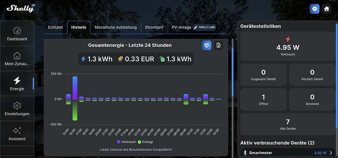

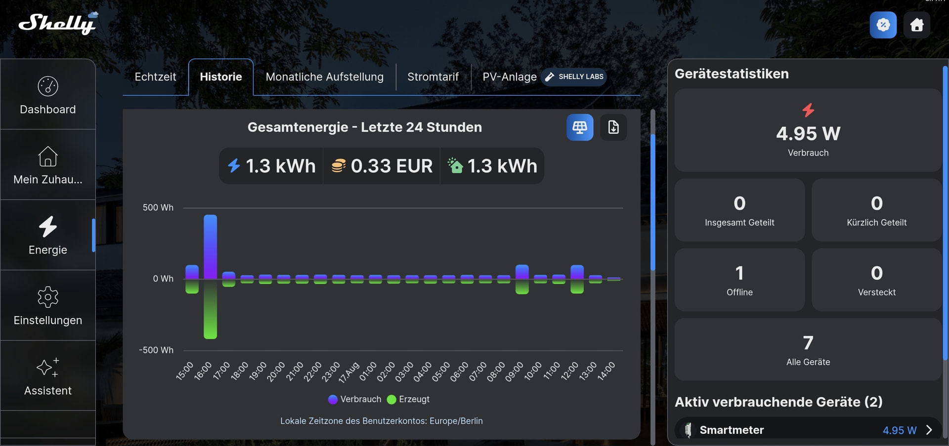

Mein Shelly 3em Pro macht einen ganz guten Job.

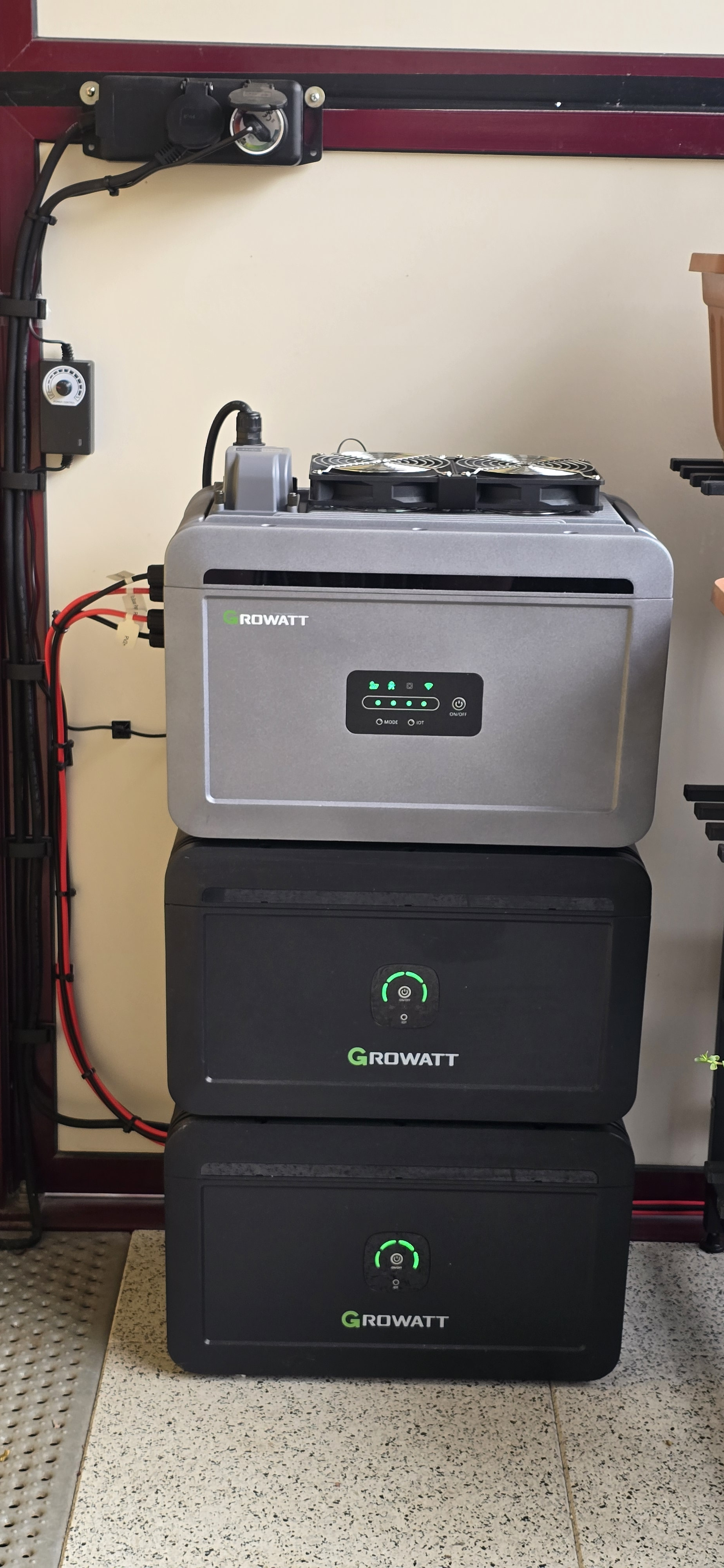

Ich habe den Conow CBE2000 Pro mit 2kWh Erweiterungsspeicher. Also 4kWh insgesamt. Läuft einwandfrei. Aber Vorsicht. Ist eine Einstiegsdroge. Ich werde jetzt auf 19kWp mit 24er Speicher umsteigen :joy:
