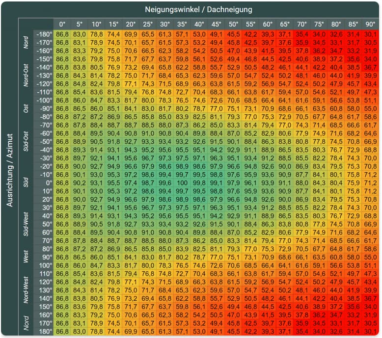

Diese Tabelle zeigt wie die Horizontal- und Neigungswinkel den Wirkungsgrad beeinflussen.
Wie man gut erkennen kann ist der Bereich den man abdecken kann recht groß.
Die Tabellen sind nicht schlecht. Nur ist mir noch keine für den Jahresverlauf unter gekommen. Also Quartal oder Monat.
Mich interessierte der Sommer z. B. überhaupt nicht.
Da bleibt dann nur der Weg zu PVGIs. Wollte den Datensalat daraus schon mal übertragen, inzwischen mache ich nix mehr mit Excel.
Die Tabelle sagt nichts über ein Datum aus, sondern nur daß bei diesen Winkel ein bestimmter Wirkungsgrad erziehlt wird.
Den Neigungswinkel kannst du leicht anpassen, wenn du den aktuellen Höhenwinkel von 60° abziehst. Das wären bei mir jetzt 60-37=23. Also 35° Neigung minus 23° macht 12°. Nehme ich die 10° der Tabelle, so ist der Wirkungsgrad immer 93%
PVGIS prognostiziert einen Ertrag. Die Tabelle zeigt dir wie du mit deinen Möglichkeiten den Wirkungsgrad maximierst. Mit diesen Werten benutzt du PVGIS für eine Prognose.
Der Wirkungsgrad bezieht sich aber trotzdem auf den Jahres Ertrag.
Da widerspreche ich. Der Wirkungsgrad ist mometane Verhältis Input zu Output, oder bezogen auf die maximal mögliche Einstrahlung zu den Winkelabeichungen vom Maximum.
Da vertraue ich nur meinem in Holz gemeiselten Schwindelzettel. Der kenn zwar nur 90 Grad xy abweichung. Aber die Rückseite des Mondes interessiert mich eh nicht.
Ist momentan leider verschollen sonst würde ich ein paar Werte vergleichen.

aber die Tabelle zeigt doch auch nur einen lokalen Mittelwert an. Derhttps://globalsolaratlas.info/map zeigt mir für meinen Standort zum Bsp. einen 38° optimale Neigungswinkel an.

Es gibt Tools, die zeigen dir den aktuellen Sonnenstand an. Die Rechnung beruht darauf, daß die Modulfläche idealerweise senkrecht zur Sonne steht. Und mit dem errechneten Wert siehst du in der Tabelle um wieviel sich die Einstrahlung verändert. Achtung keine absolutwerte nur prozentual.
