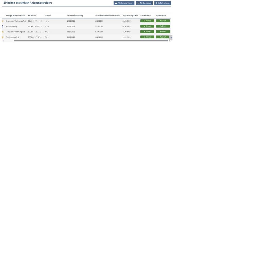

Wie meldet man etwas nach?
Auch nach langer Suche finde ich nur, dass zusätzliche Solarmodule im MASTDR nur als neue Anlage/Einheit/Modul angelegt werden.
Wobei Einheit und Modul und Anlage irgendwie seltsam verwendet werden.
Dann starten die Drohnen und mit etwas Pech habe ich dieses Mal einen anderen/neuen Sachbearbeiter?
Eine Änderung der Wechselrichterleistung scheint (mir) garnicht möglich?
Immer eine komplett neue Anlage?
Einen gedrosselten 800er heute mit 10kWp anmelden und später auf 800VA ummelden geht garnicht?
SolarHeini
Du kannst im Marktstammregister die der Anlage zugeordnete Wechselrichterleistung nachträglich reduzieren und dann eine weitere Anlage mit der nun "freien" Wechselrichterleistung dazu anmelden.

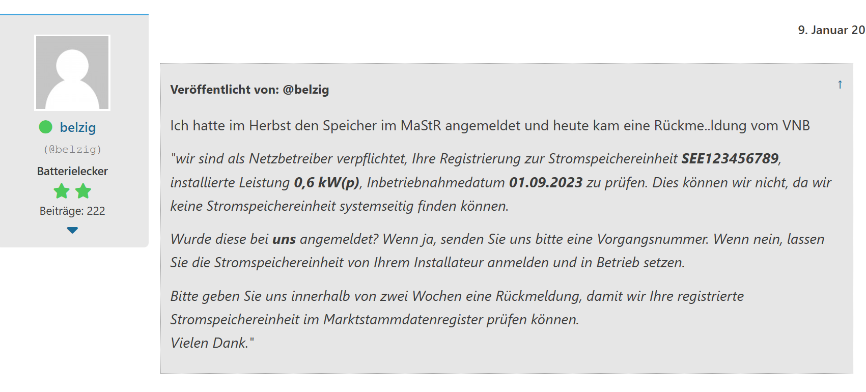

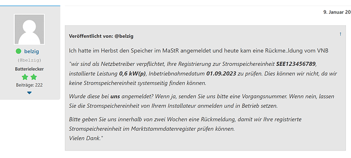

Wenn ich auch so ein Schreiben bekomme (was ich nicht glaube da keine Einspeisevergütung), dann geh ich wohl lieber gleich zum Anwalt.... Der VNB kanns ja auch echt übertreiben mit den Vorschriften...
@gzimdars
Das Forum wäre leer, wenn es ein Gerät gäbe, das abgesegnet in die Steckdose könnte.
Ein Gerät das X VA einspeisen darf und mit Gleichstrom versorgt wird.
Habe soeben das Nachbarforum gelesen wo der "belzig" die Nachricht vom VNB gepostet hat... die meisten dort sind der Meinung das ein DC Speicher hinter einem sicheren BKW dem NB nichts angeht... einfach Zertifikat des Wechselrichters zurücksenden scheint bei manchen ausreichend gewesen zu sein...
Mal abwarten was kommt.
Ja, DC und 48V angeben und gut, denke mal das könnte klappen. hatte er ja auch in einem anderen Beitrag hier geschrieben. Was den VNB aber nicht davon abhält eine Wieland Dose oder festen Anschluss von einem Eli zu fordern.
