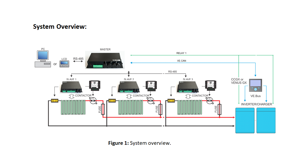

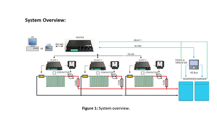

Schau mal noch da rein, da gibts Anschlusspläne
https://www.rec-bms.com/wp-content/uploads/2021/04/UserManual_REC_MS.pdf
Ah, guck an, ne gute Doku...
Das sagt ja schon fast alles:
Habe verstanden und finde spannend, hier wird Last und Ladung getrennt getrennt...
Er trennt allerdings + und - vom Akku, halte ich bei Victron für keine gute Idee, ich würde nur + trennen und dann zwei Relais parallel.

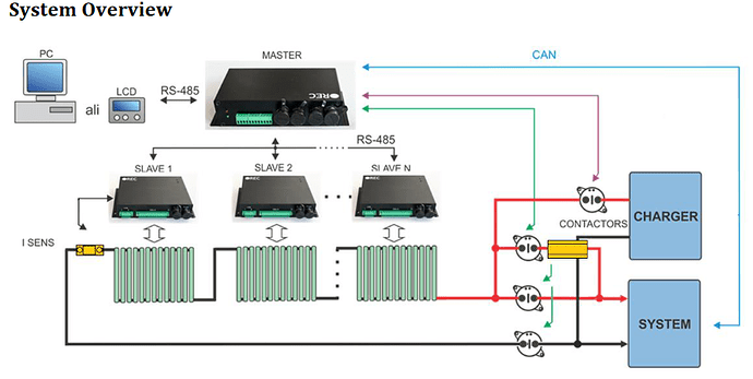

Das ist eine alte Doku von REC, in der neuen sieht das so aus:
Den dargestellten Aufbau habe ich auch in Betrieb, falls du weiterführende Fragen hast.
