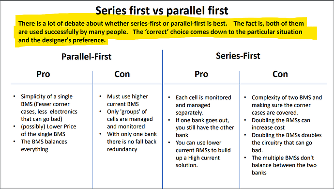

Warum wird hier immer zu einzelnen 16S Packs geraten das ist doch unsinn. In der industrie werden schon immer Packs mit 30-40Zellen parallel gebaut.
Und hier wird schon von 16S2P abgeraten. Das was ihr hier macht bringt keinen Mehrwert, das macht es nur teuerer, anfälliger und je nach dem gehts auf Kosten der Kommunikation zum System. Und mit 2 Zellen parallel halbiert sich die Streueng, zumindest dann, wenn man nicht die schlechtesten Zellen zusammen packt. Desto mehr Zellen parallel, desto ausgeglichener werden die Packs.
Und ja ein 16S2P ist ein großer schwerer Brocken, aber sowas will man ja auch nicht täglich bewegen damit man drunter Staub wischen kann.
Als hier noch mit LIION Zellen gebaut wurde habt ihr doch auch immer 30-40Zellen zu einem Block verbaut. Oder habt ihr da auch 30 Packs in 14S gebaut.
Redundanz, wozu? Geht die Welt unter wenn mal ein Tag der Speicher nicht läuft? Man kauft eben von vorn herein 2 Zellen mehr, falls mal was kaputt geht.
Ich habe 4 Zellen mehr gekauft, und daraus ein 4S gebaut. Kann man immer gebrauchen. Wenn beim Hausspeicher was kaputt gehen sollte wird er zum Teilespender.
Wie viele Zellen sind denn hier schon während dem Betrieb ausgefallen, die nicht schon von Anfang an auffällig waren?
Abgesehen von den Zellen die während dem Betrieb misshandelt wurden.
Du hast ja schon im Photovoltaik Forum deine MEINUNG zu diesem Thema als die einzige Wahrheit vor dir hergetragen.
Die Vor- und Nachteile der einzelnen Varianten haben wir ja schon hinlänglich diskutiert, es kann jeder für sich entscheiden welchen Ansatz er wählt und warum.
Vielleicht würde es dem Informationsaustausch in einem Forum helfen wenn man offen und vorurteilsfrei nicht immer so absolute Weisheiten postuliert, sondern auch andere Möglichkeiten anerkennt und zulässt, wir sind ja nicht in der Kirche wo alle dem Hohepriester stromsparer folgen müssen :slight_smile:
OK, dann bleiben wir mal sachlich.
Welchen echten Vorteil soll es haben den Speicher in Pakete aufzuteilen?
Geh bitte haben wir doch schon alles diskutiert, mehr als einmal (auch sachlich). Denke du kennst den Thread mit mmmpv und Co noch ?
Du fährst über die Diskussion mit deiner Meinung drüber ("ist doch unsinn"), damit ist es für dich auch wieder erledigt.
Hilft einem Forum, welches zum Austausch dient, halt nicht wirklich, aber das ist nur meine Meinung, vielleicht stehen andere ja drauf

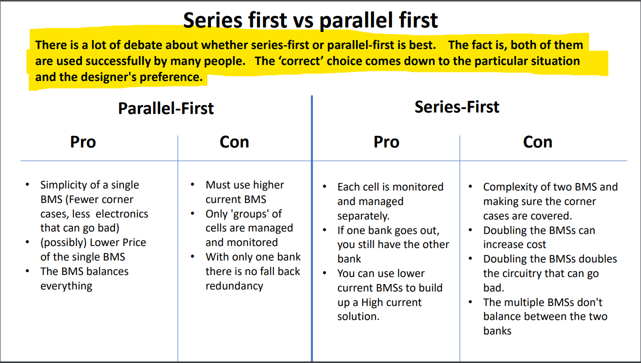

Hier noch eine Zusammenfassung welche ich auf meinem Storage gefunden habe:
Erhebt keinen Anspruch auf Vollständigkeit, und jetzt wird vermutlich ein "aber das ist doch nicht so ....." kommen.

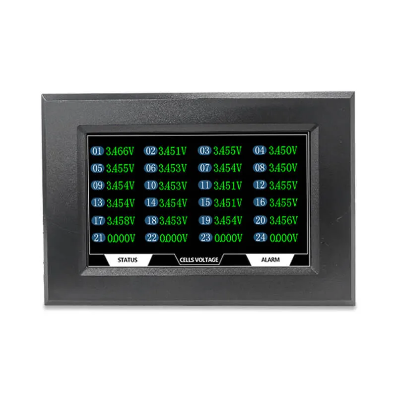

Gibt es eine Möglichkeit sich die Zellspannung der einzelnen JK-BMS anzeigen zu lassen, ohne nun gleich 4 Handys zu kaufen?
Ich habe ja schon zwei verschiedene Displaytypen gefunden, allerdings nur für SOC etc....
EDIT: Durch Zufall gerade gefunden, ich beschneide den Link mal, um nicht gleich wieder geblockt zu werden...
energiepandaPUNKTcom/product/display-for-jk-bms/
(. statt PUNKT :wink:
Das schaue ich mir mal genauer an, vielleicht kann man die Strippe ja um 10m verlängern... :slight_smile:

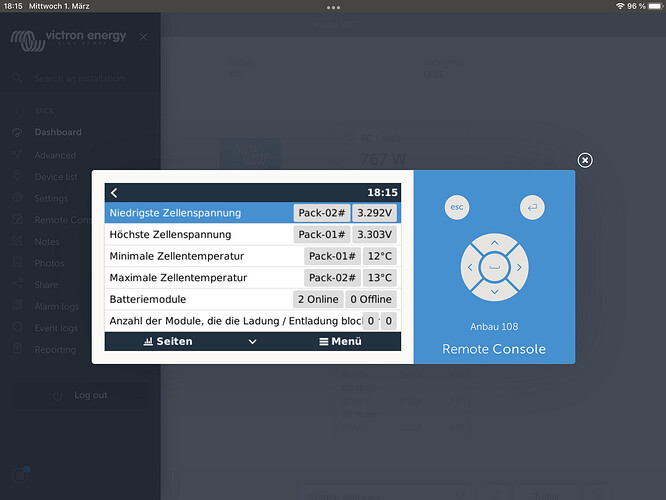

Bei meinen beiden Blöcken mit Seplos wird in der remote Anzeige des Cerbo die höchste und die niedrigste Zellenspannung über beide BMS angezeigt; ohne irgendwelche Workarounds.

Bei der Verkettung der BMSe kann man zwar alle mit Victron vernetzen, das erste Gehäuse wird allerdings zum Master und ist dann nicht mehr direkt per Software zu erreichen. Ich sehe also auch dort nicht alle Zellspannungen.
Ich denke das JK mit extra Display, für den Blick auf alle Zellspannungen, kommt für mich am besten infrage...
