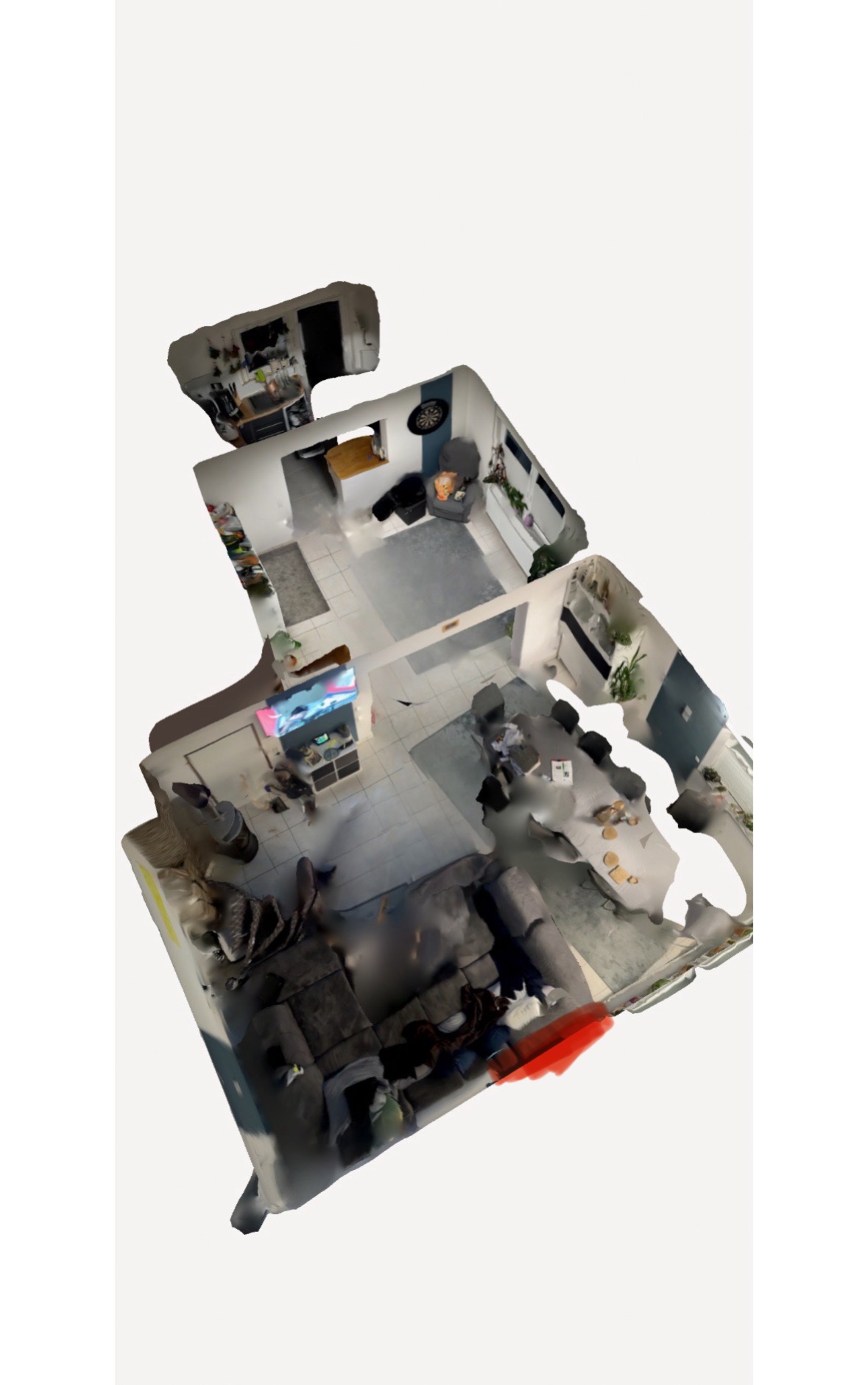

Hier mal noch eine Skizze, ich würde das Innengerät dahinhängen wo ichs in rot markiert hab. Das wäre das einfachste.
Bekommst du mit nur einem Innengerät im ungedämmten Altbau sehr wahrscheinlich nicht in den Griff. Scheitert an vernünftiger Wärmeverteilung.
Vom Leistungsbedarf wirst du eher so mit 80-100 Watt pro m² rechnen müssen. Da ist natürlich die Frage, bei welchen Temperaturen das die einzige Heizung sein soll. Wenn du bei tiefen Temperaturen immer noch mit Ofen zuheizen kannst, reicht es z.B. nur bis 0 Grad auszulegen.
2 Geräte mit 3,5kW Nennleistung könnten reichen.
Kannst du übrigens wunderbar mit einem Heizlüfter testen, wie die Situation ist. Einfach mal abwarten, bis es wieder mal um 0 Grad ist und dann versuchen, nur mit einem Heizlüfter zu heizen. So bekommst du raus, welche Leistung du brauchst und wie die Wärmeverteilung ist.
Vielleicht hab ich mich falsch ausgedrückt. Mit den Heizkörpern halte ich immer so 16-18 grad und mach dann gerne den Ofen an für den Rest. Mit den Heizkörpern kann ich auch problemlos ganz heizen. Ich habe eben überlegt ob ich dann mit dem einem Gerät schneller auf meine Wohlfühltemperatur komm. Die Klima muss die bestehnde Heizung nicht ersetzen, nur unterstützen/ergänzen. Selbst bei 0 oder weniger grad kann ich mit dem Zimmerkamin ganz problemlos ohne Heizung alles warm halten. Daher war mein Gedankengang dass ich mit ca 5KW Heizleistung keine Probleme haben sollte. Zumal ich selbst bei wenig Holzzufuhr im Winter mit dem Ofen heizen kann und manschmal doch mal lüften muss. Daher bin ich skeptisch ob die nich zu groß wäre. Allerding sollte für 1-2 KW ja immer mal platz sein?
Die Wärmeverteilung ist da schon ein anderes problem. Da wo ich das Innengerät hinhängen möchte könnte es direkt unter der Decke ansaugen und in den angrenzenden Raum pusten, der Durchgang ist ja groß. Es muss hierzu nur etwas nach rechts blasen.
An 2 Innengeräte hab ich auch schon gedacht. Da wird die Installation aber nicht mehr so einfach. Ich müsste mit Kondensatpumpen und Kanälen arbeiten, könnte nur an Innenwände, bzw die Stürze. Also wär mir ein einzelnes Gerät viel lieber.
Das ist eine recht unklare Ausgangssituation, was noch mehr dafür spricht, Versuche mit Heizlüftern zu machen.
Diese 5kW Geräte sind eher ungünstig. Das Innengerät ist ja nicht größer, will man da die höhere Leistung in den Raum bringen, geht das nur mit höherer Lüfterdrehzahl oder mit höheren Temperaturen. Beides ist ungünstig, weil Effizienz schlecht oder Lautstärke hoch.
Wenn also eine 3,5kW Anlage reicht, würde ich diese bevorzugen.

Zum Vergleich: Ich heize hier meinen Wohn-/Essbereich (ca. 10 x 5 Meter), welcher über einen Wanddurchbruch miteinander verbunden wurde, ziemlich problemlos mit einer 3,5 kW Anlage. Die Montageposition dürfte relativ vergleichbar sein.
Zwischen den Räumen entsteht bei einer AT von 0 Grad ein minimales Temperaturgefälle von ca. 0,5 - 1 Grad. Das ist für mich verkraftbar und auch leicht zu kompensieren.
Als Tipp: Der Lüfter meiner Panasonic Anlage läuft im Auto-Modus immer auf einer recht hohen Stufe. Das ist Optimal um die ganze Fläche umzuwälzen, aber die Geräuschkulisse ist auf jeden Fall merklich. Ich würde mir daher gut überlegen, die Anlage direkt über der Couch zu montieren. Meine hängt im weniger genutzten Esszimmer ... was sich jetzt im Nachhinein als gute Entscheidung erwiesen hat.
