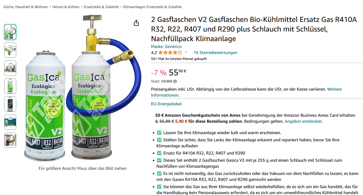

Hi.
Kennt das jemand? Klingt ja wirklich zu schön, um wahr zu sein :slight_smile:
Nachfüllpack Klimaanlage
"Es ist nicht notwendig, das Gas zurückzuholen oder das Vakuum vor dem Nachfüllen zu lassen, es kann mit den Gasen R410A R32, R22, R407 und R290 gemischt werden"
"Sie können das Gas aus Ihrer Klimaanlage selbst wiederbefüllen, da es sich um ein Gas handelt, das für die Handhabung kein Personalausweis erfordert, da es sich um ein umweltfreundliches Kühlmittel handelt"
Also irgendwie glaube ich nicht, dass die Anlage danach noch oder wieder läuft. Wer probiert es mal aus?

Du siehst doch, das da Lachgas drin ist
Das Foto wurde dann wohl kurz bevor die Bude in die Luft geflogen ist geschossen :slight_smile:

Hier mal das SDB:
https://gasica.es/wp-content/uploads/2019/11/FICHA-DE-SEGURIDAD-GASICA-C10.pdf
Dürfte irgendein Gemisch aus Butan/Propan sein. Hochentzündlich und explosiv. So lange noch ein Rest R32 in der Anlage ist, wird es wohl funktionieren, aber natürlich sehr gefährlich und definitiv nicht zugelassen.
Hier die Herstellerseite:
https://gasica.es/de/
Vermutlich R290 (Propan) oder R600a (Isobutan). Und nein, ich würd's auch nicht kaufen. Wenn Deine Klimaanlage mit R290 oder R600a betrieben wird, würde ich auch genau diese Gase nachkaufen und befüllen. Es gibt noch ein weiteres Kältemittel, R744, aber dem wird nachgesagt, daß es sehr klimaschädlich sein soll. ?
Es gibt zwar KFZ-Werkstätten, die verbotenerweise in ältere KFZ-Klimaanlagen R290 füllen und es soll sogar sehr gut funktionieren, aber wie das dann mit der Dichtigkeit ist und ob die Klimaanlage dadurch im Dauerbetrieb Schaden nehmen kann, weiß ich nicht. So ganz legal isses wohl auch nicht.

Wäre es nicht sinnvoll wenn jemand "Kühlmittel" durch "Kältemittel" ersetzt?
Ja, ich schrecke auch immer zusammen. Darf ich als Moderator mal den Thread-Titel korrigieren? @Matsches
@win Selbstverständlich. Überschrift habe ich geändert.
Das Zitat aus der Produktbeschreibung ist aber original!
Mathias
Ganz wichtig, Kältemittel nur mit Personalausweis nachfüllen! xD
Ich bin immer wieder über solche grottigen Übersetzung erstaunt, besonders da moderne Maschinenübersetzungen mittlerweile recht passabel sind. Es ließt sich, als ob jemand ein Tool von Anfang der 2000er für seine Übersetzung nimmt.
Kühlmittel - Typisch Übersetzung ohne KI.
